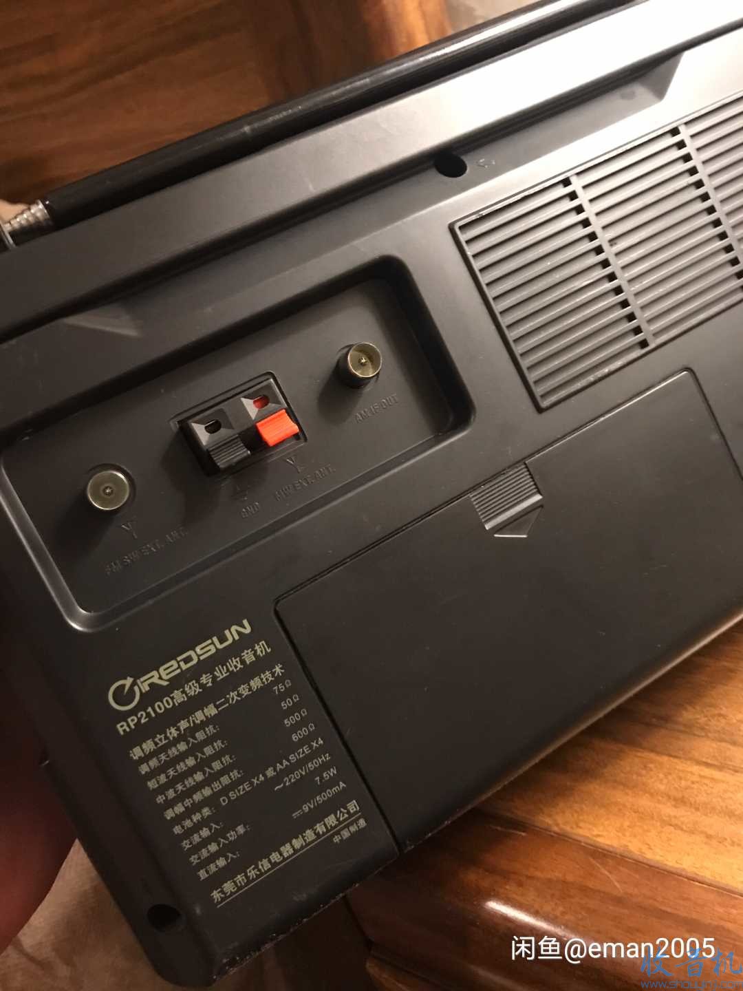

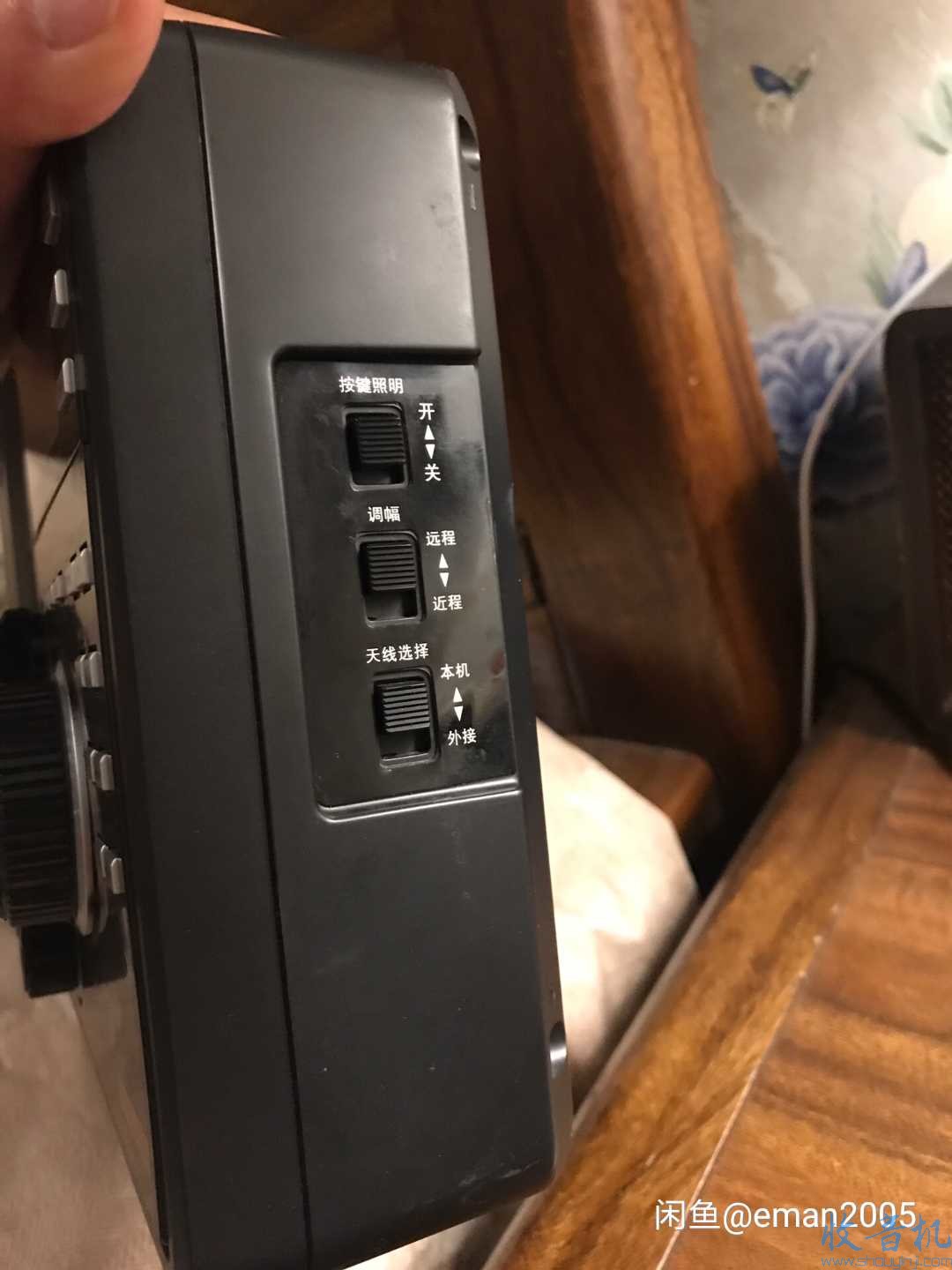

       乐信2100的定位是与BCL3000类似的高端机,但是引入了数调二次变频技术,可谓是独树一帜先进不少。从理论设计和实际使用感受的角度作个比喻,2100就是放大版的德劲1103,非常值得把玩。2100采用锁相环MCU控制 支持调频,中波和3个短波段,虽然不支持单边带和同步检波,但是功能已经非常实用。接口全面,支持50Ω短波外接天线,500Ω中波外接天线,调幅中频输出,立体声线路输出,立体声耳机输出, 220V外接电源输入,外接直流输入,还支持独立高低音调节,短波高放增益调节等。液晶和按键支持背光照明,方便夜间使用。以下的电路分析是偏理论的,实际使用感受跟接收环境和机器个体差异有关,请辩证的理解和看待。

       调幅部分设计是非常考究复杂的。天线输入除了常规的拉杆天线外,作为高端爱好者用机,2100还分别提供了外接50Ω环形短波天线接口和500Ω中波接口,通过机内巴伦实现平衡和非平衡转换后供给高放级。调幅电路框架与1103类似,采用高中频二次变频设计。短波天线信号经过带通滤波器后进入高放级,高放级使用了一只双栅极场管和一只结型管级联作放大,好处是AGC电压可以控制其中一栅实现增益的控制,这个控制电压可以来自自动的AGC电压也可以是手动的MGC。高放后的信号进入双场管与本振信号一起作平衡混频,平衡混频可以很好的隔离本振辐射,保证一中频信号的纯净。输出的55.845的第一中频信号,经过滤波器过滤送入第二混频级,与二本振混频后得到455中频。二本振由晶振提供固定频率不调谐。为了实现宽窄带选择,二中频会通过两个不同带宽的滤波器后再检波,由机械旋钮开关实现带宽切换。2100并没有提供单边带同步检波等功能,但是提供了中频输出接口,方便用户自己搭载外围设备实现单边带,CW等解调收听。

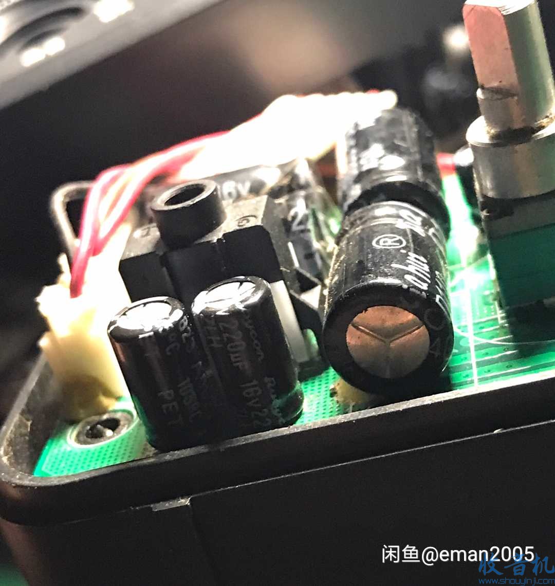

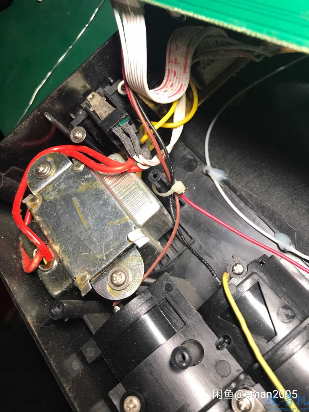

       2100有一套较完善的低放电路,包括独立的高低音音调调节电路和16脚的2822集成功放,5寸全频喇叭。3335解调的音频信号进入音调网络进行高低音调节,由于网络滤波带来的信号衰减,此处增加了三极管预放大,使得有足够高的音频信号幅值输入2822功放,2822在推动喇叭的时候工作在BTL模式,功率输出最大,在插入耳机收听的时候自动切换到OTL模式,2100的喇叭是5寸5W的,音质还不错。音调部分使用了普通涤纶电容,可以用更好的日精或者Wima电容替换掉之,效果会更好。此处16脚2822跟常见的8脚2822并无本质区别,只是16脚的电压范围更宽 输出功率更大些,还有就是利用安装散热片。很多人觉得廉价的2822很差劲,其实这是片面的理解,因为市面有很多品牌的2822质量良莠不齐,由于它的增益高一不小心就会振荡,如果电路消振措施不到位音质就会很差,还有就是用于BTL模式的时候,如果器件本身质量不好,左右声道不完全对称,那么BTL模式下是很容易有不易觉察的自激而发热烧毁,这就给人印象很差了。因此选用正品2822和合理的电路设计,这个芯片声音也是很棒的。在OTL模式下,适当降低增益推动耳机效果一样非常棒,几乎听不到底噪。电源供电有三种选择,机内变压器,4节1号电池或者4节5号电池,这个设计也是非常新颖的,给用户最大的灵活性。机内变压器采用了全包裹屏蔽可谓用心,可惜由于机内体积有限,变压器功率储备小了点,我们可以找更优质的进口拆机件替换。电源整流滤波用了4只2200u的电容并联,这里完全可以换用更好的进口电容。由于设计问题,供电电压低,变压器功率储备不足,所以在重低音大音量时候,有失真是难免的,并不算故障。
