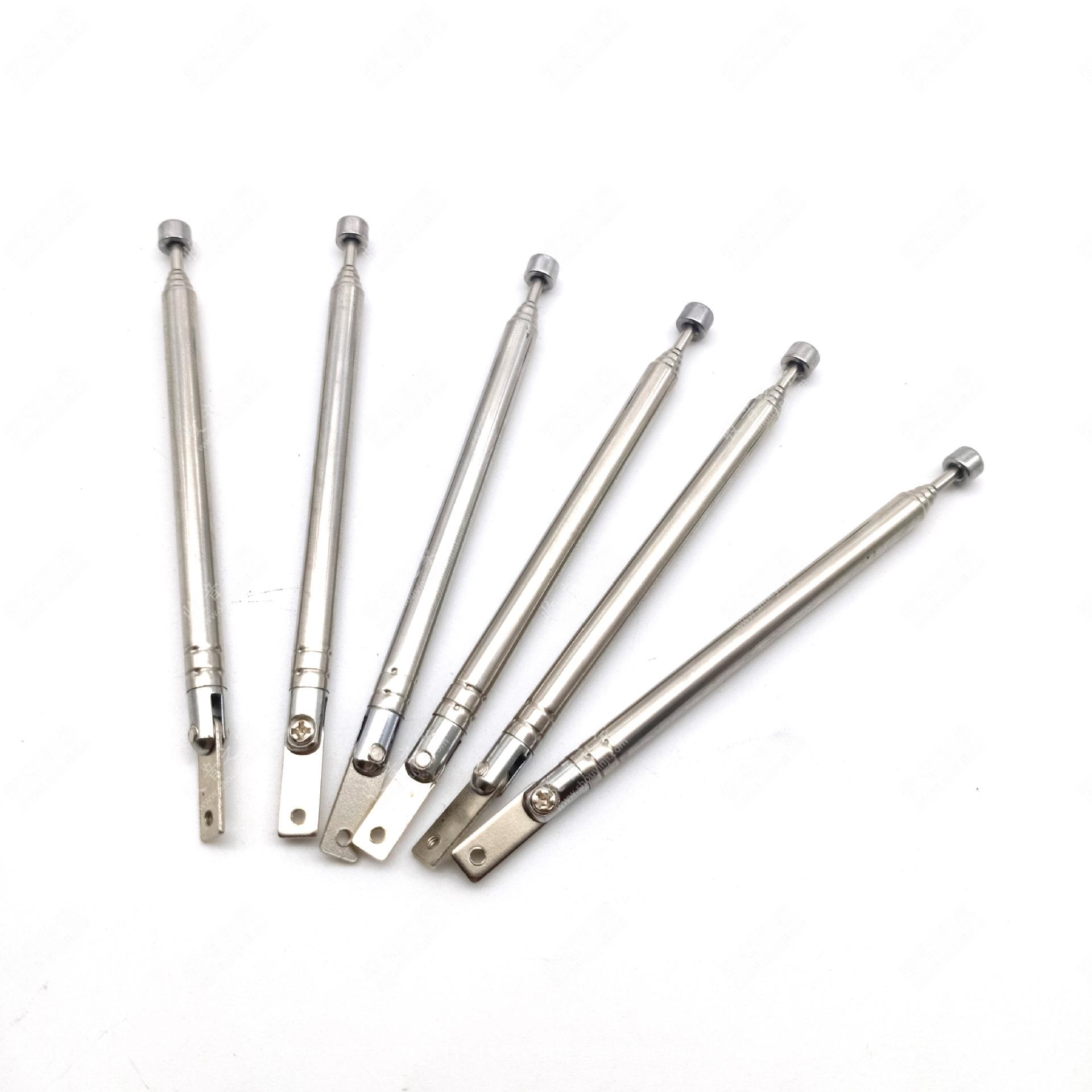

第一.FM 调频波段。调频信号波长较短,原厂标配的拉杆天线(约 75cm)恰好接近其 1/4 谐振长度,属于典型的电场型天线。因此在城区环境接收本地调频信号时,原厂拉杆天线已达到性能上限,额外加装外接天线几乎无法带来有效提升;仅在室内屏蔽严重、环境干扰极强的场景下,才需要通过外接天线将室外信号引入室内。

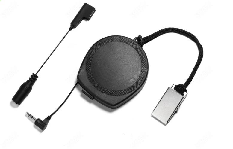

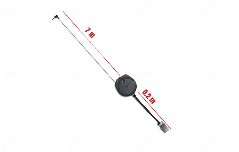

短波外接天线主要分为两种形态:长线天线与环形天线,今天我们主要介绍一下长线天线。
其工作原理与拉杆天线同源,同属电场敏感型天线,可视为加长版的拉杆天线。它的优势在于增益高、弱信号捕获能力强,可接收更多电台,且实现成本低廉。
