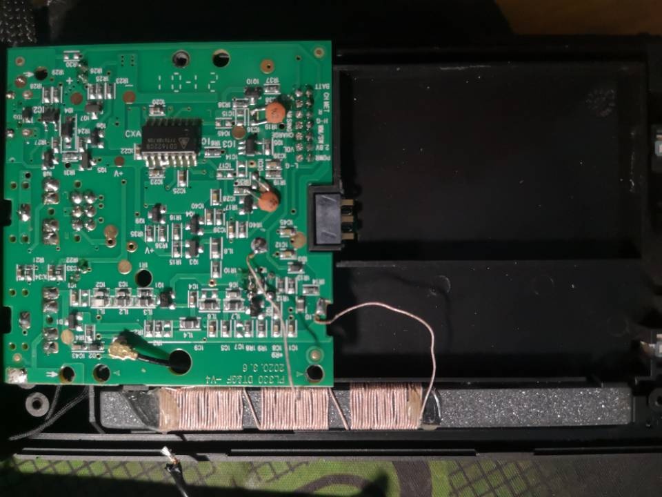

[拆机修机] 德生PL330彻底拆机,就是想搞清楚它用的哪个收音芯片
德生/TECSUN 德生/TECSUN 16650 人阅读 | 6 人回复 | 2022-04-23 | 发消息

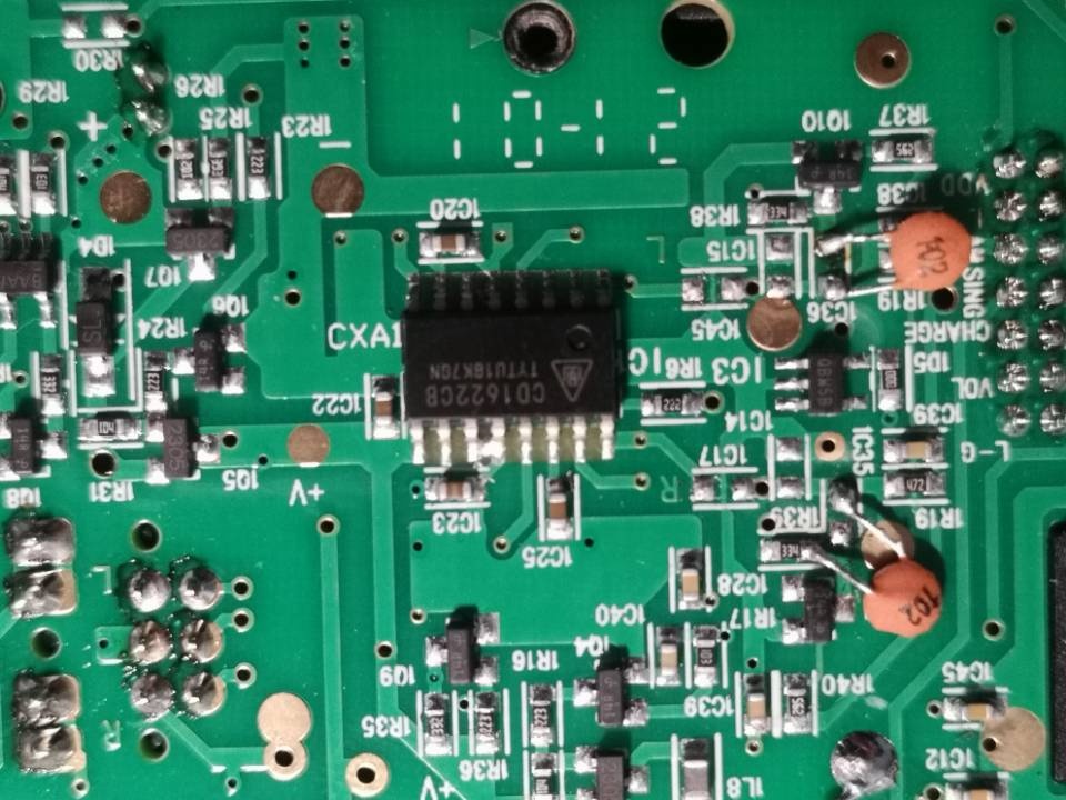

音频功放和电池电路

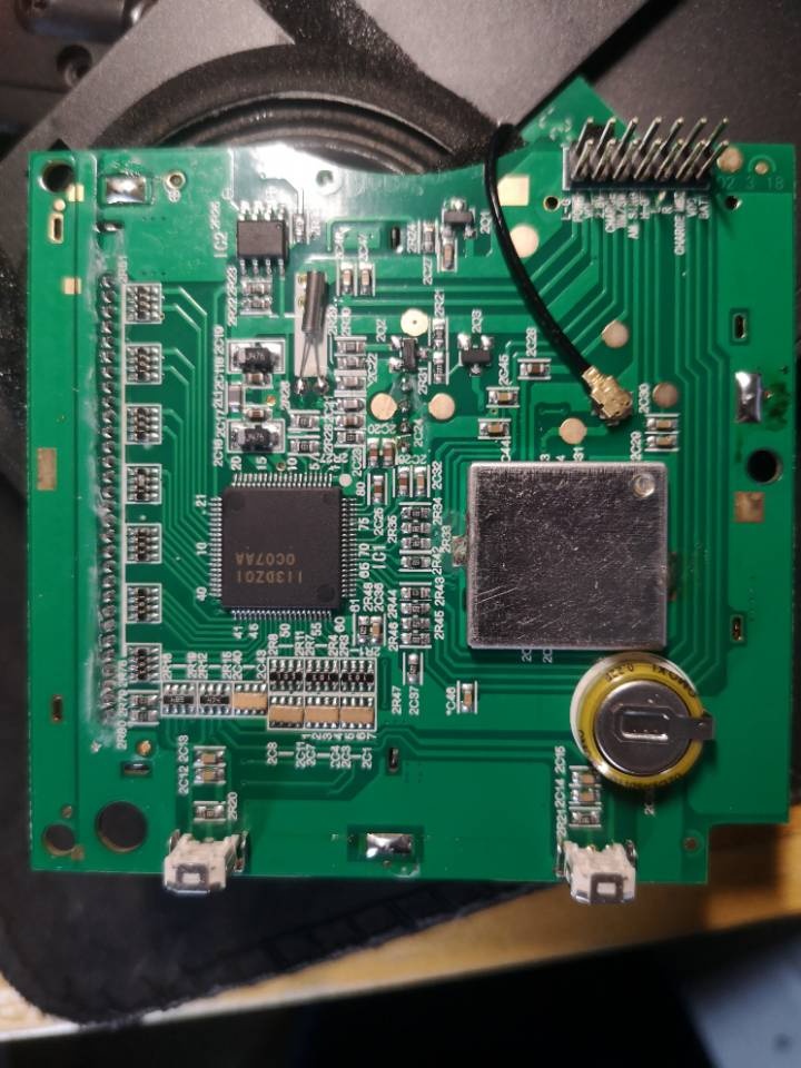

显示面板正面
显示板反面全是屏蔽罩,焊开大的屏蔽罩是微处理控制电路
焊开小屏蔽罩看见dsp收音机芯片3560

一共两块主要电路板
