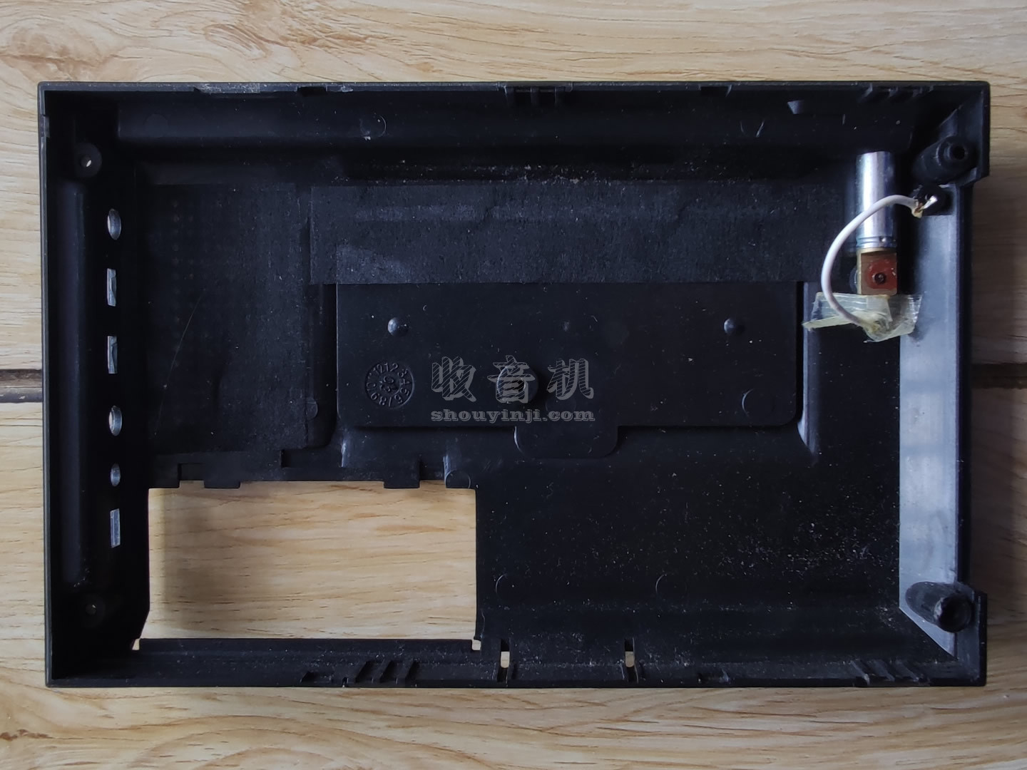

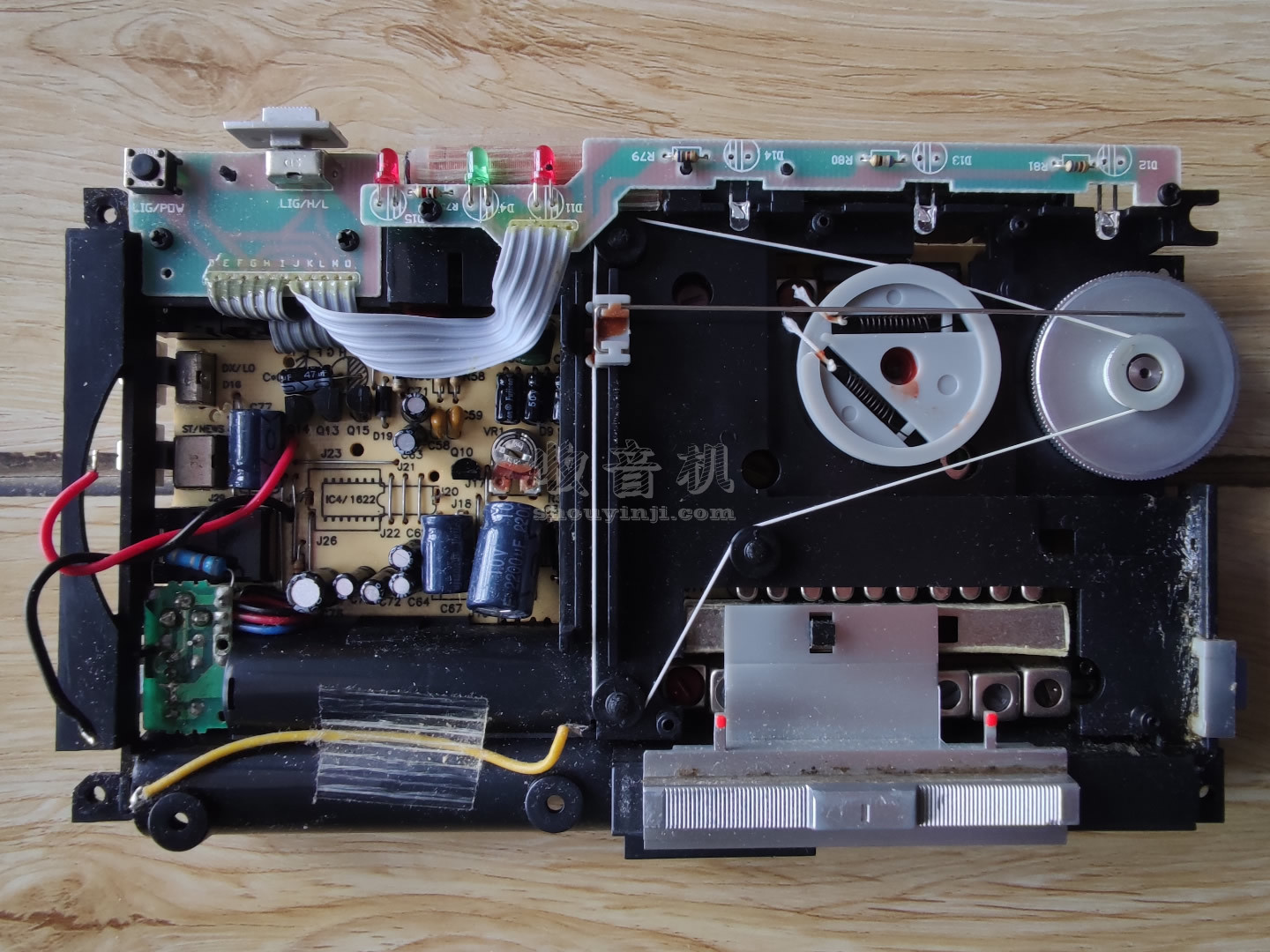

开始拆机
喇叭的型号没有了,应该是拔下绝缘胶片时扯掉了...

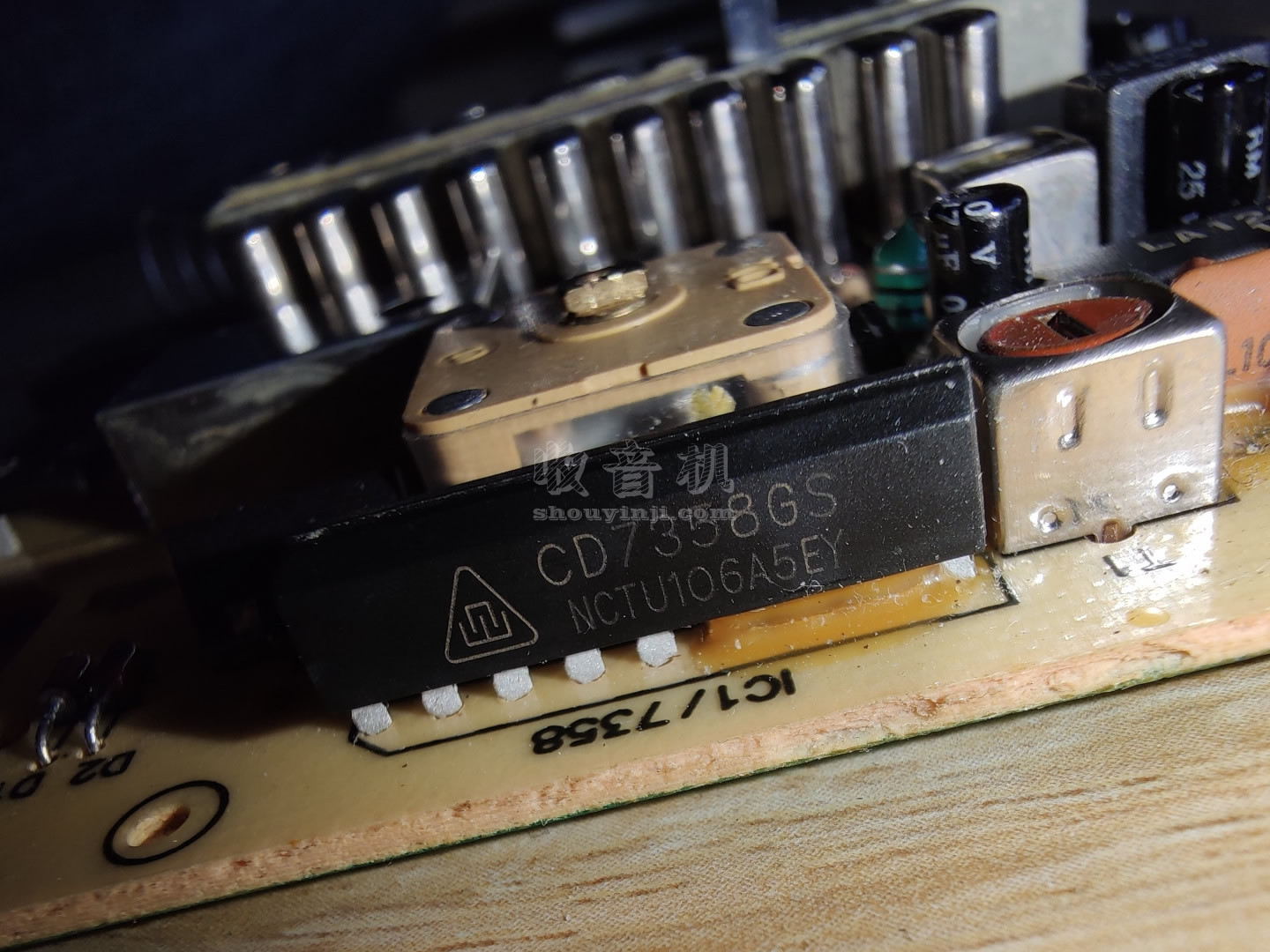

CD1622CB音频功率放大电路(110mW×2双通道/320mW BTL)
CD7342GS锁相环调频立体声解码电路
LA1260调频/调幅收音机调谐器
CD7358GS调频高频调谐电路

你怎么不说说那些晶振是干啥的
发表于 2020-12-6 16:28:14 | 显示全部楼层 | 发消息
南岸牧马人 发表于 2020-12-6 16:27
你怎么不说说那些晶振是干啥的
没那本事啊!
高放
发表于 2021-1-4 10:12:19 | 显示全部楼层 | 发消息
   这个收音机我也有,效果挺不错的,但不经常用,一直放在抽屉里,还是数调收音机好用,这个仅仅是偶尔使用。它的指针移动比较别扭,向上推动拨盘它却向下移动,这个有高手把它改过来了,抽空我也想把它改过来。还有个不很方便的是,晚上关上灯光摸黑使用时你不知道是在哪个波段要看哪条刻度,即使是在白天用也有这个问题,你往往要从左到右数才行,刻度条上要是有个指示灯就好了,这个不知道能不能磨,估计空间太小了,磨起来很困难。
  那些晶振应该是各波段本振用的吧,想想没别的了 。

我竟然没想到高放集成电路也换成了CD7358而不是TA7358
