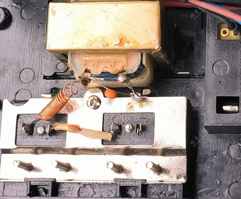

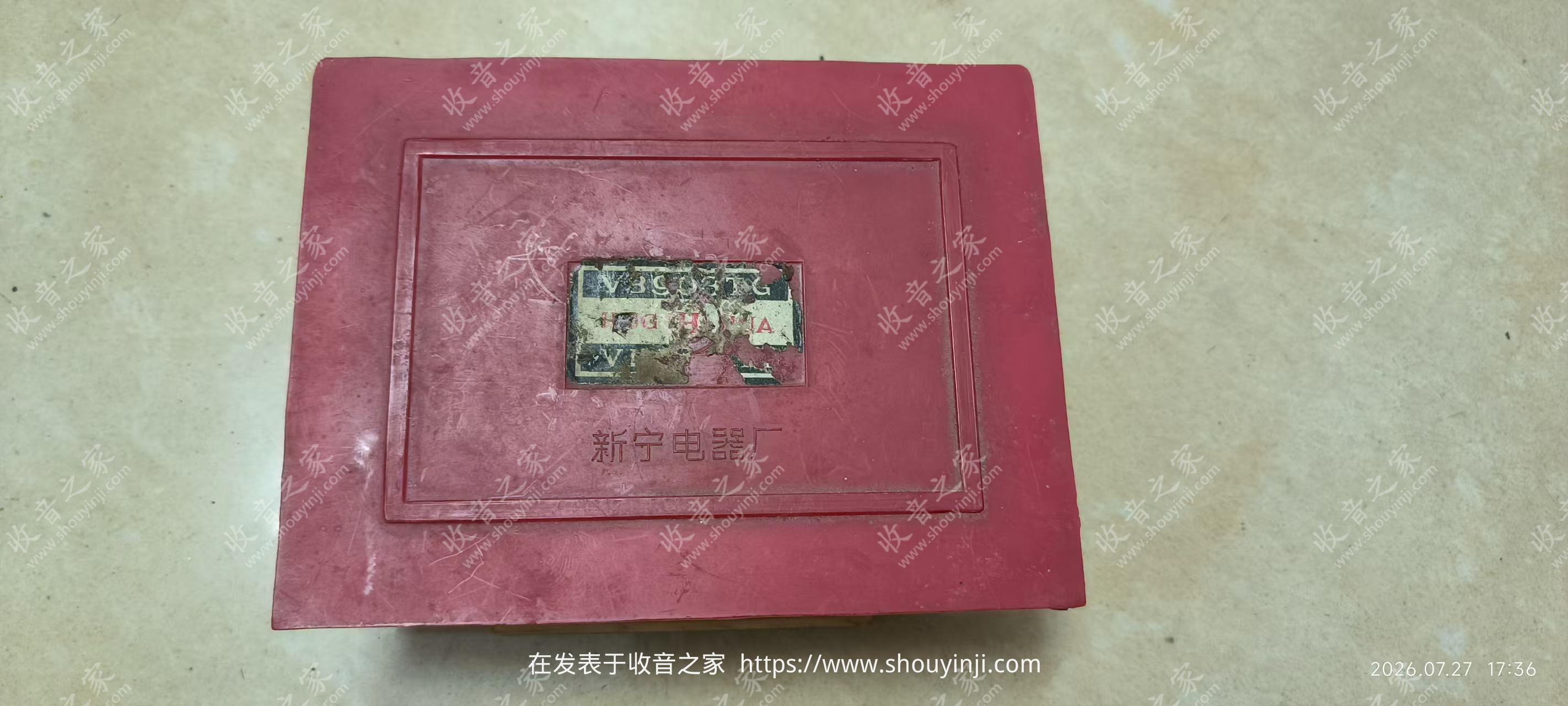

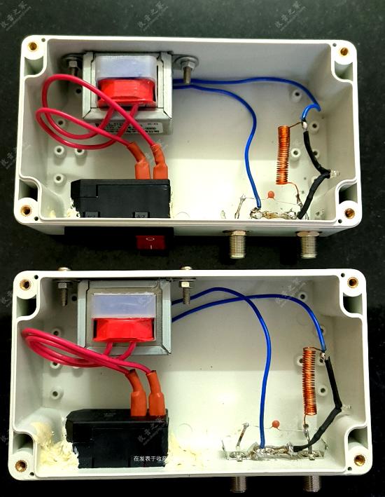

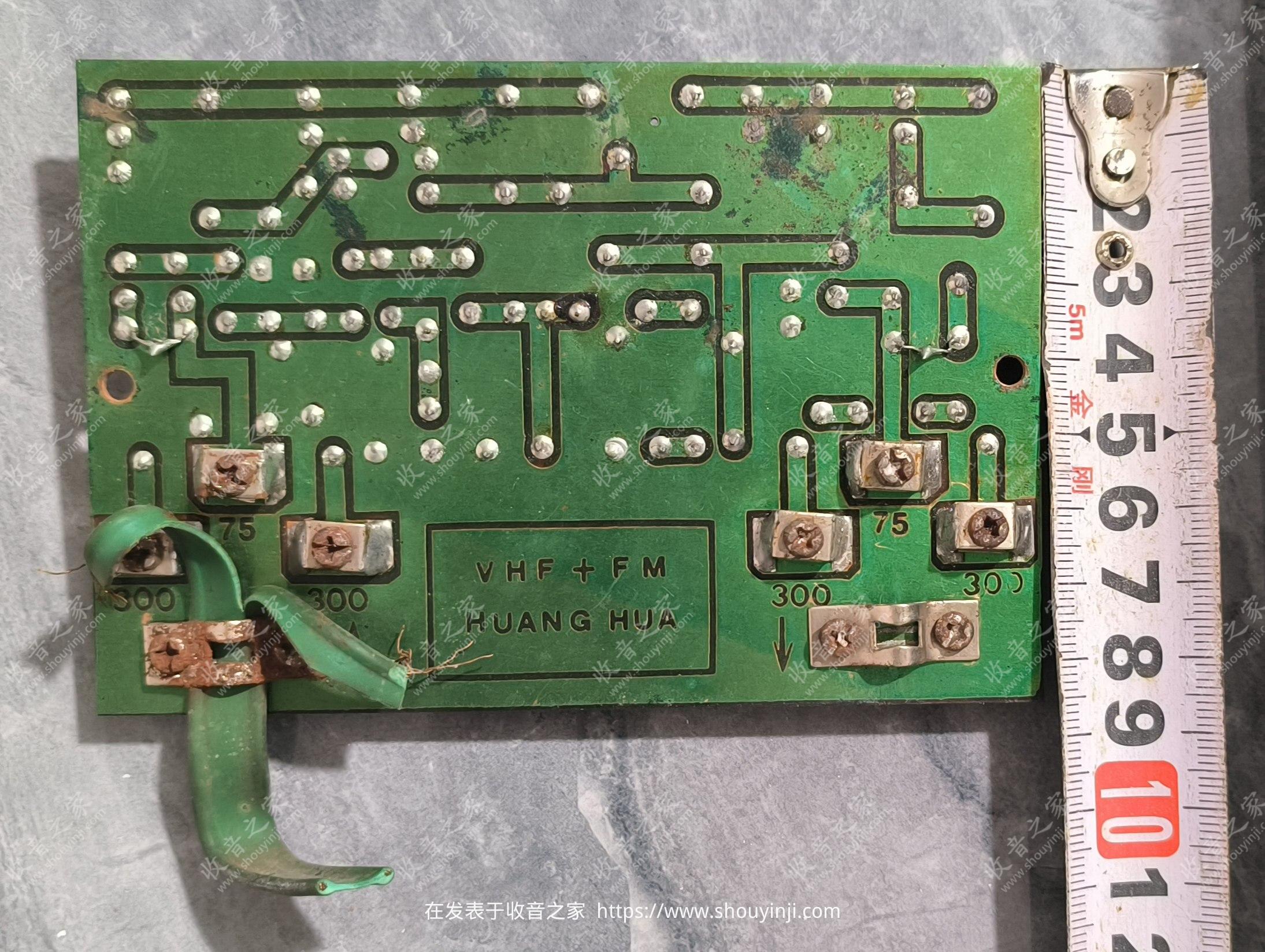

一款有年份的天线放大器VB903TG,根据型号来看应该是VHF BOOSTER,所以对应FM来讲应该可以,放大器应该用两个9018三极管但应该维修过有个管是8050,没有电源,到手电源自己组装还有这个放大器用电源电压交流应该在15V尽量不要用在电压,我参考万视达UB100TG电源
希望大家多交流有什么不足请指导
自制电源实物电路图(交流15V)

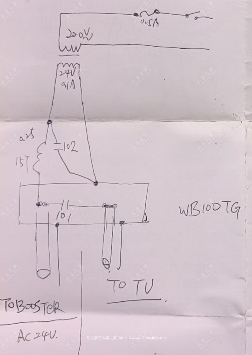

参考万视达UB100TG电源电路图(交流24V)
参考万视达UB100TG电源实物电路图(交流24V)

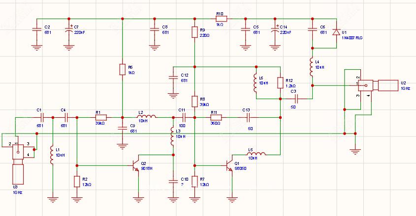

天线放大器VB903TG电路图

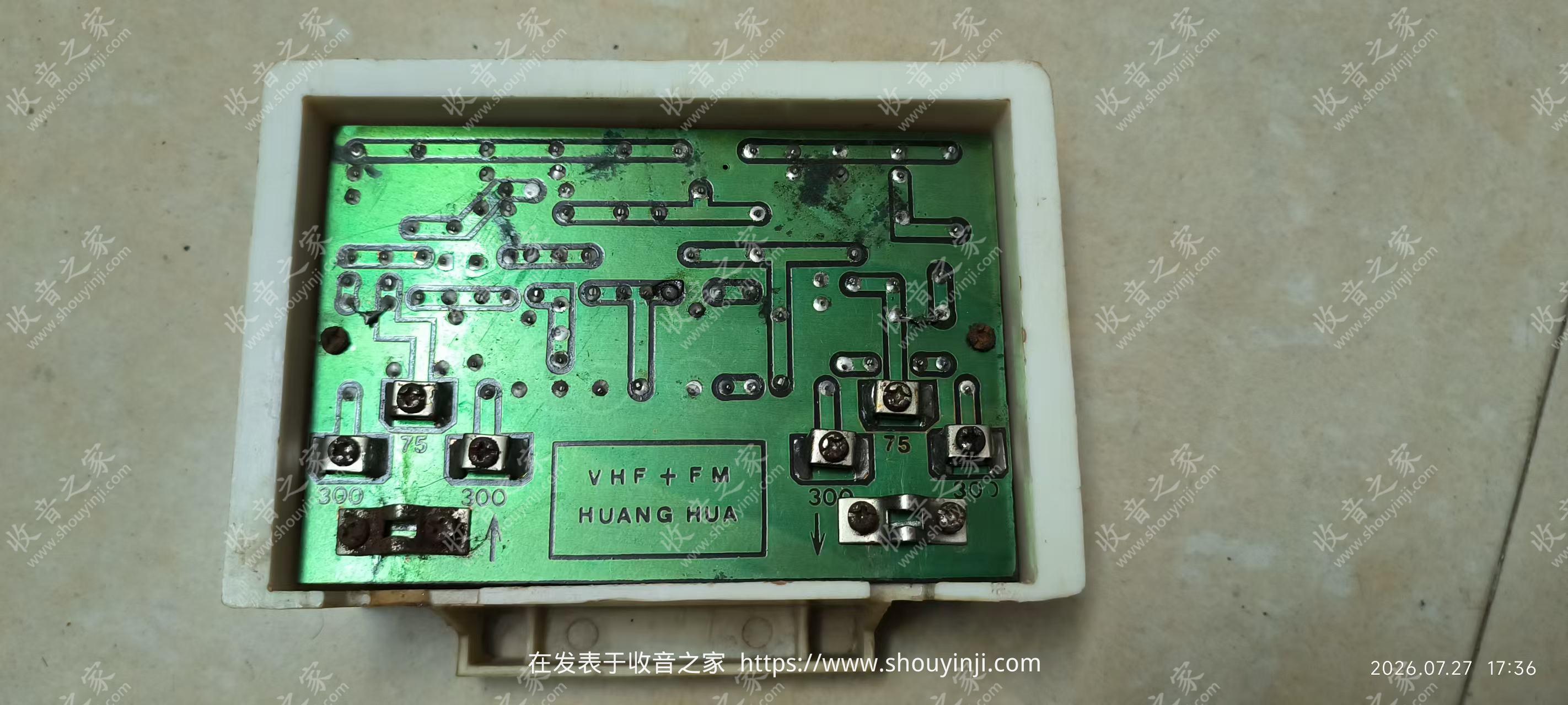

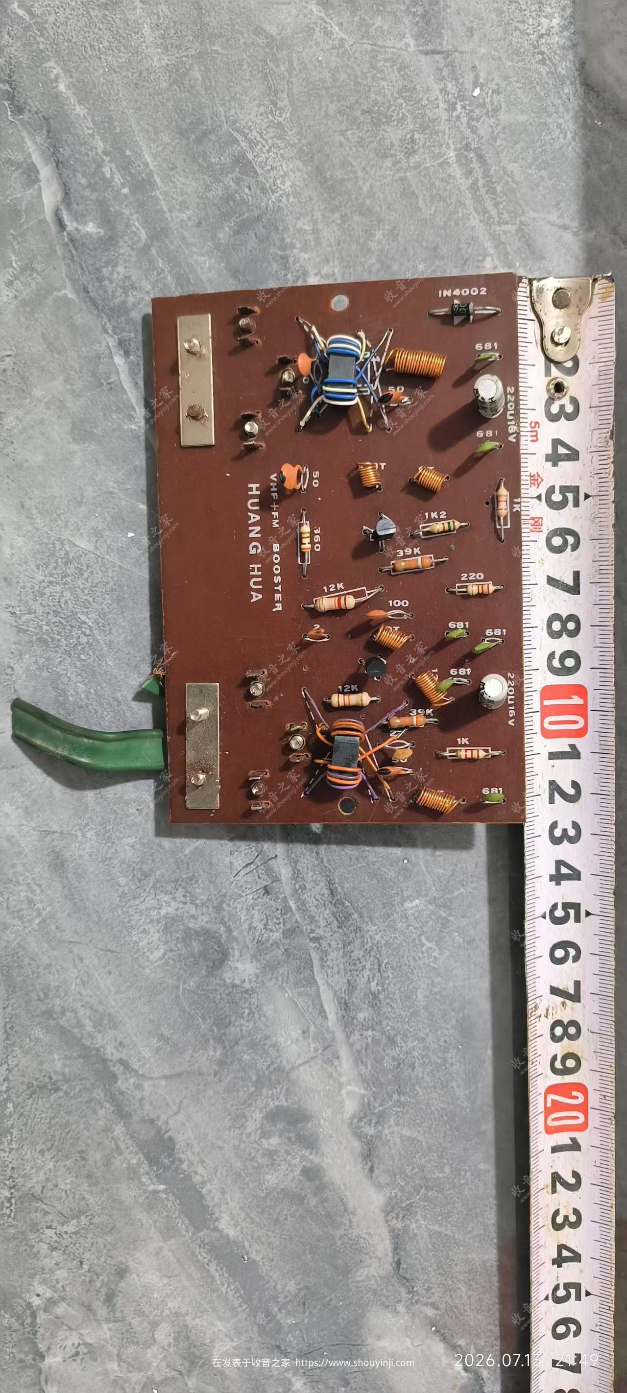

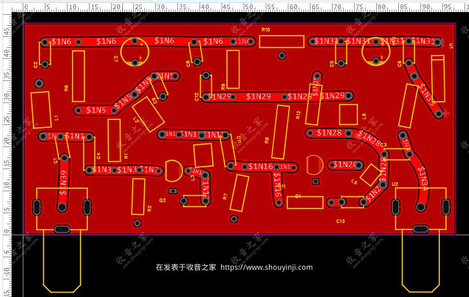

天线放大器VB903TG电路板图
另有路板PCB文件
