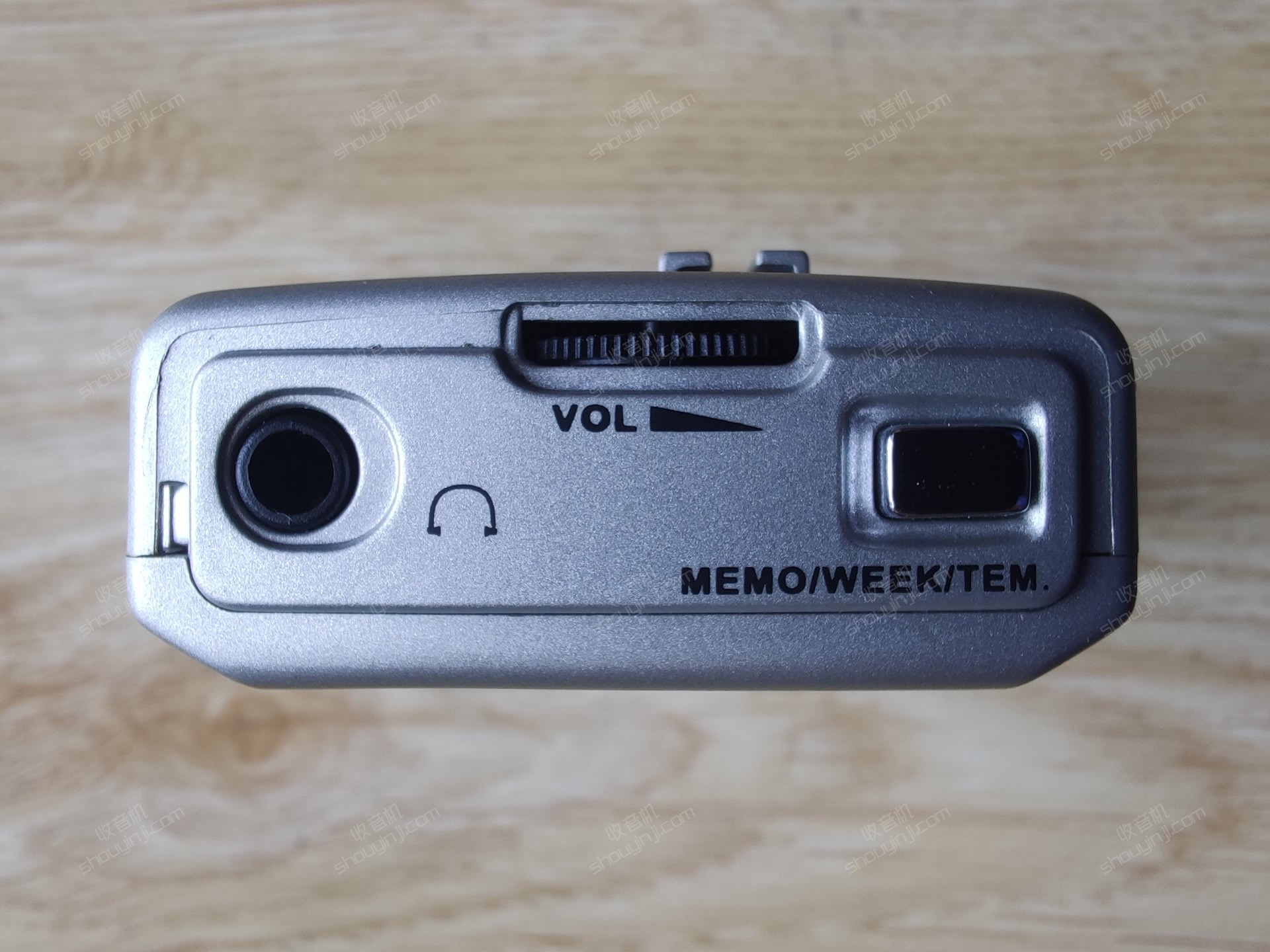

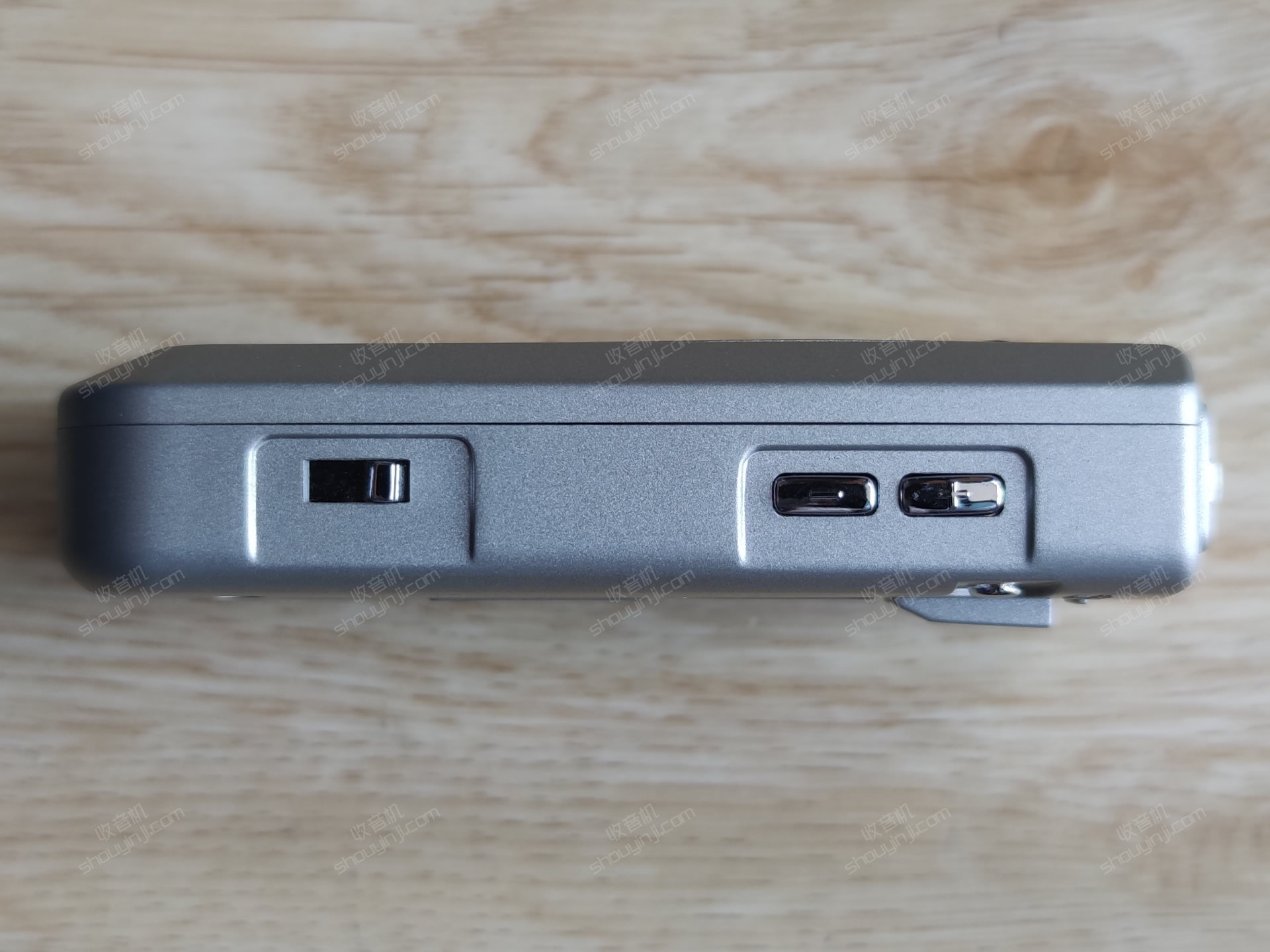

背面
单声道/立体声/重低音、按键调台
耳机输出、音量旋钮、时间设置
使用两节7#电池

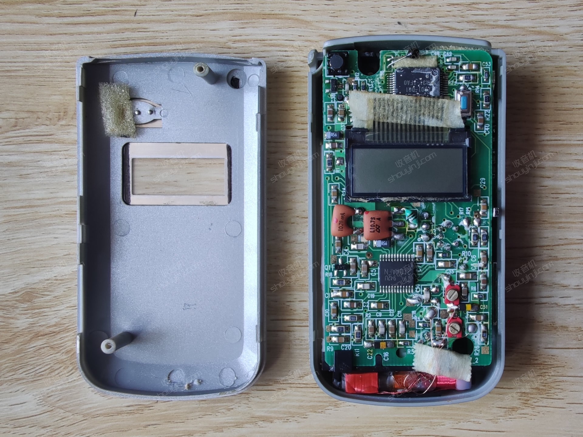

拧下两颗长螺钉,轻轻沿缝隙撬开
前盖内
塞得满满的

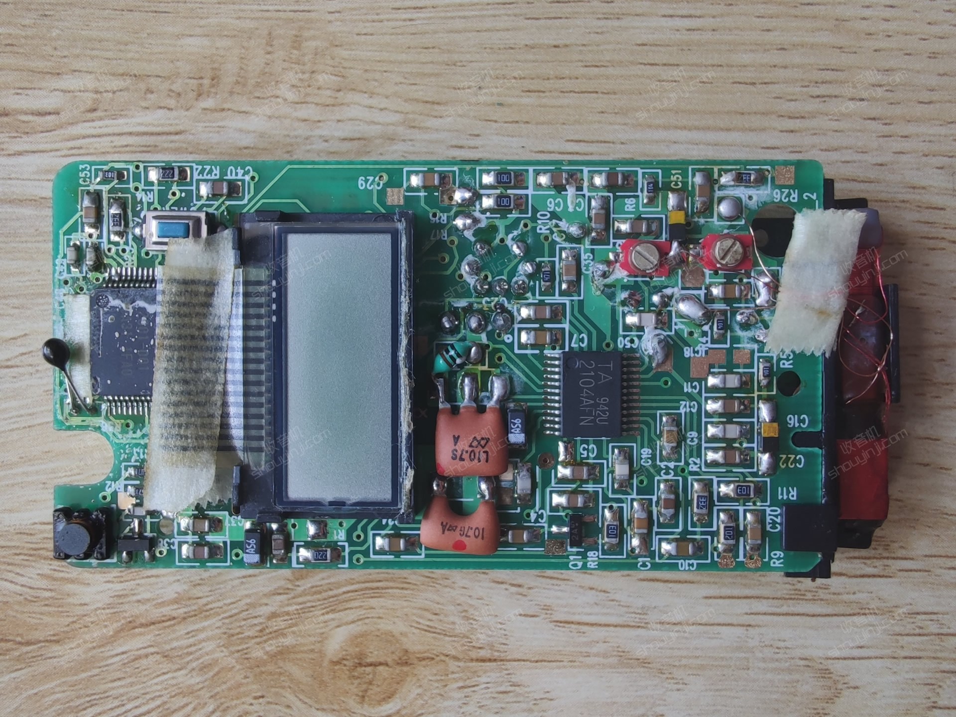

主板已经拆下
TA2104AFN AM/FM收音机集成电路
DEGNE 2001-001这个是控制/驱动LCD液晶屏的

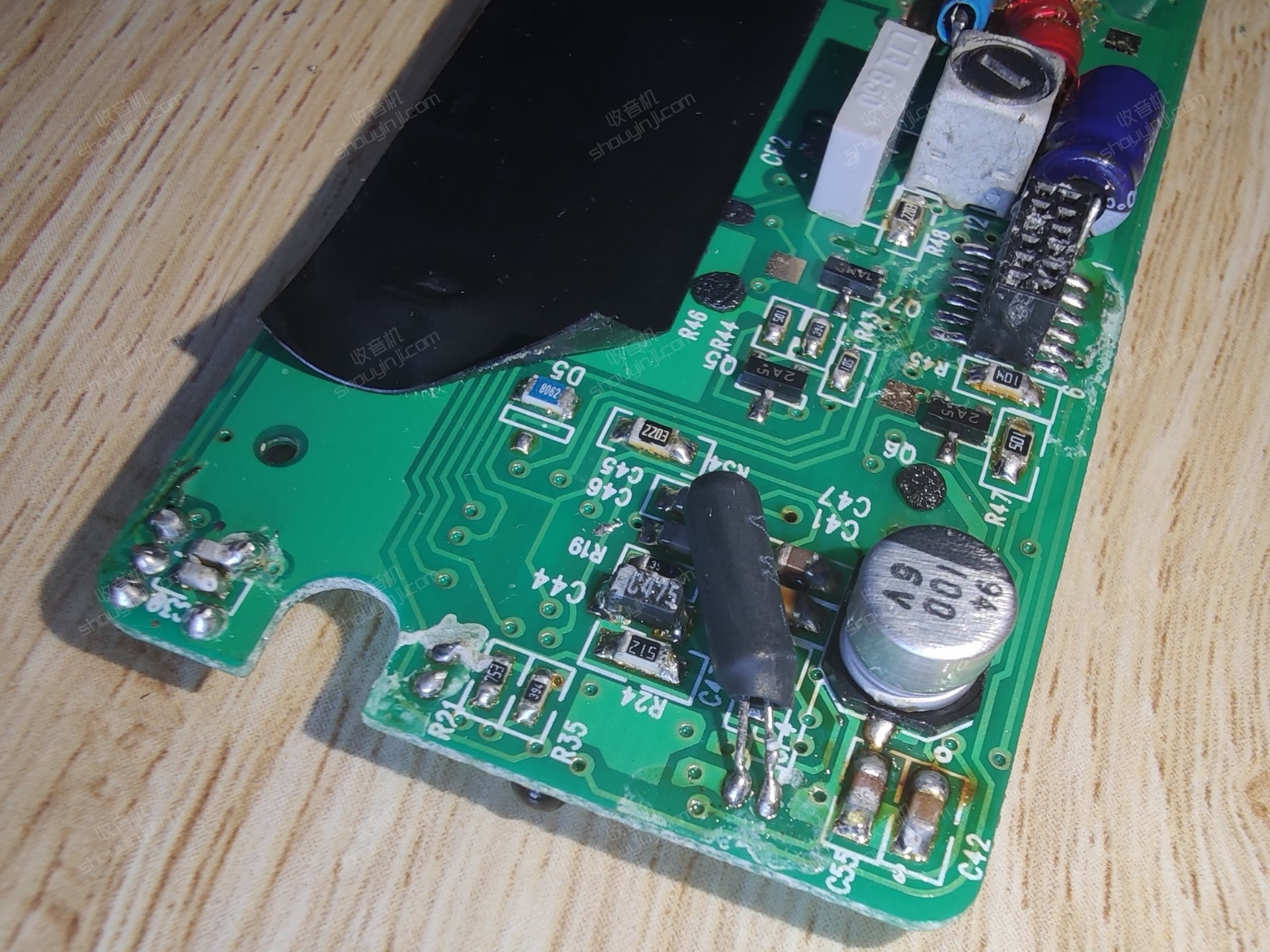

主板另一面
这颗I348三极管没查到参数;磁棒天线挺好的,不是现在的小机机那么细

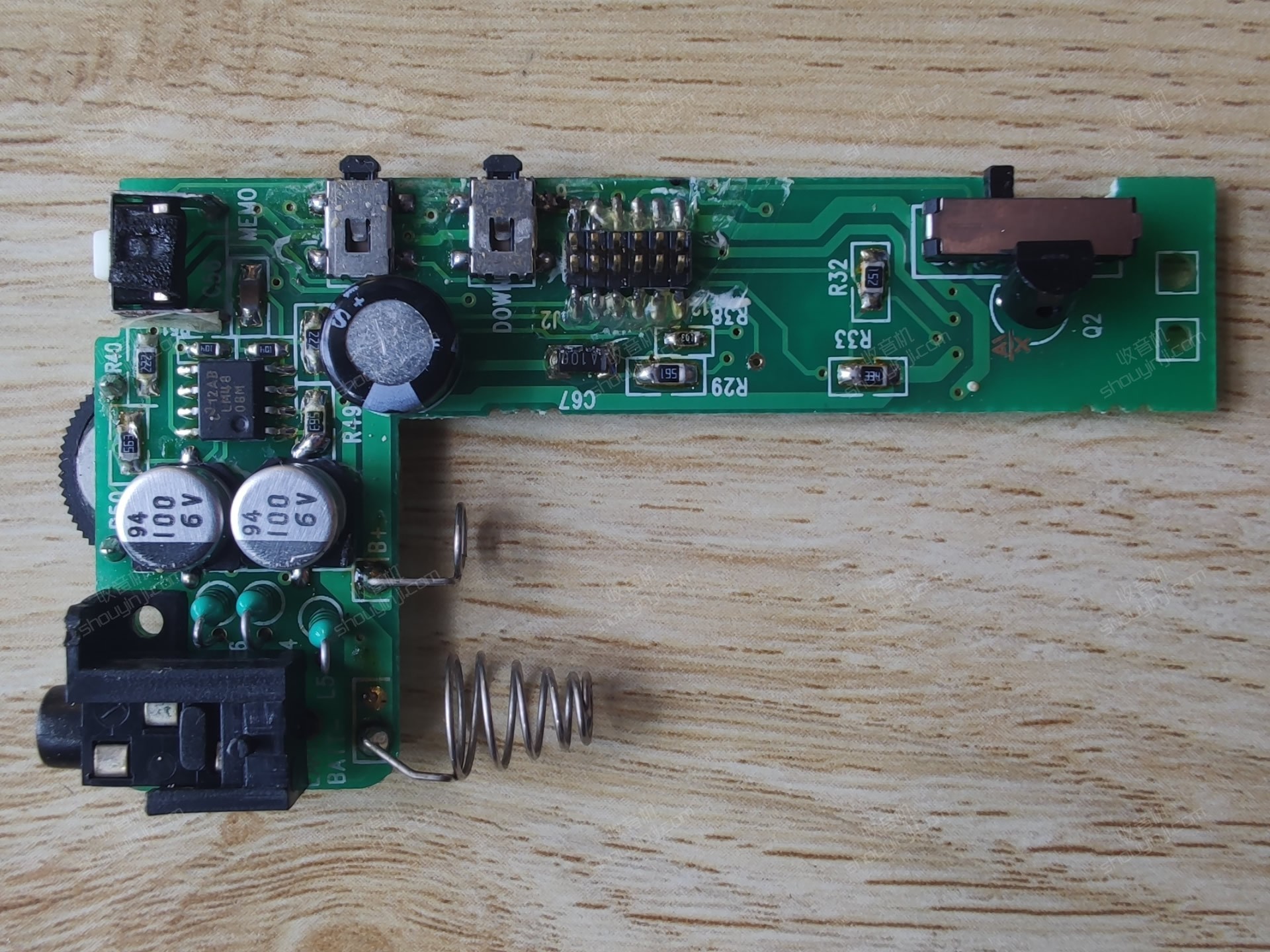

双层电板,里面还有一块
后盖内

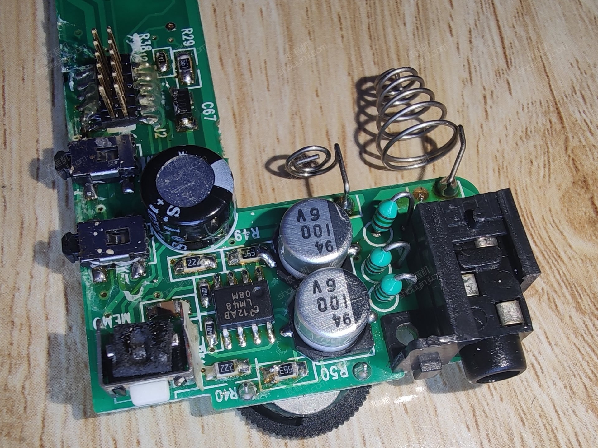

里层的电板

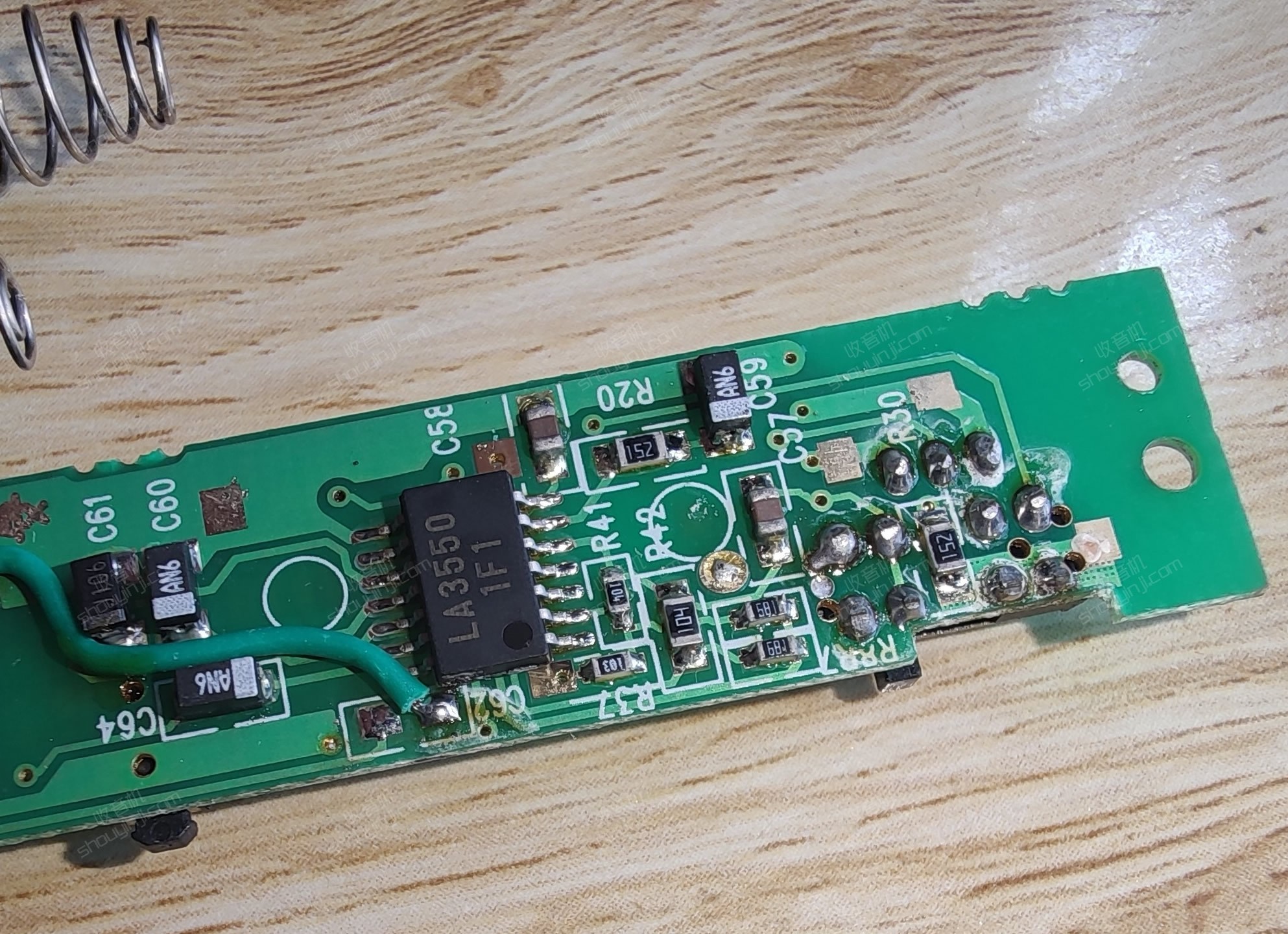

LM4808M音频功放
LA3550是音效集成电路?

图中那个CQ B50的元件是中波滤波器吗?还能买到? |
