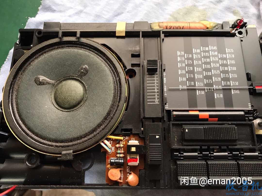

       索尼7600A,松下B50,东芝F11,飞利浦1835都是我很喜欢的指针机。7600A(W)我前后玩过20多台,这个机的声音是典型的索尼风格,77mm喇叭音色透亮,听语音广播非常合适,该机还配有简单的音调选择开关。面板布局比例协调,三段琴键式主波段开关设计别致,但是随着岁月推移,难免有氧化现象导致切换杂音,但并不是致命的,很少有彻底氧化导致故障的。就像手动镜头对于对焦阻尼的要求一样,阻尼手感对于指针机同等重要也是一个重要的玩点。7600A的调谐拉线设计合理阻尼轻盈适中,由于电路参数设计准确,机械配合严密,所以指针刻度指示非常准确,全段行程内也不会发生指针歪斜的低级问题。还有一个小问题是,时间久了有些机的滑动电位器会出现杂音但并不严重。7600A的机壳强度很好,尤其是天线根部,给人踏实的感觉。后盖整体有磨砂处理,不像7601那样有很强的塑料感而且很容易磨花。维护打理7600A的代价是很高的,原因主要是几乎每次拿出机芯都要报废一只喇叭。或许出于对声音的改善或者消除共振考虑,索尼把喇叭粘在了前面板上,但是喇叭主体又是卡在机芯框架上的,所以想拿出机芯就必须分离喇叭和面板或者弄断机芯上的卡扣来分离喇叭和机芯,这些操作都是破坏性的,因此手头没有备用喇叭千万不要轻易尝试。
