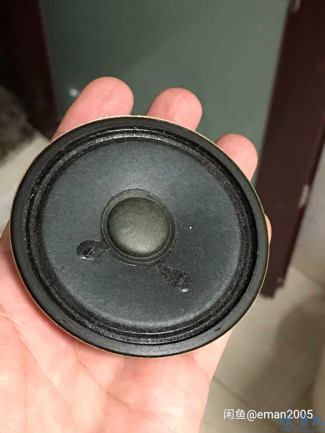

       好声音是SW7600的一大亮点,它的声音通透 温暖圆润,比后续的机型更加耐听。SW7600使用的功放是三洋的LA4550,这枚芯片自带散热器,随便喇叭功率只有0.5W但是功放的储备功率很足,保证在大动态范围都不失真,功放实际调校的增益为40db,而这枚芯片最高可以提供51db的增益,在0.25w输出功率下,总谐波失真为0.3%,负反馈截止频率设计在22.5Hz左右,输出电容使用470u的nichicon,输出低频截止频率为42Hz左右,设计优化还是不错的。SW7600的喇叭是77mm的,产地有日本,马来西亚,韩国,这个喇叭也一直沿用,直到7600GR才更变了形式,反倒没有之前的好听了。总之,SW7600是一款很好用又好看的机器,当然前提是主板要做彻底的打理清洗更换优质电容。
