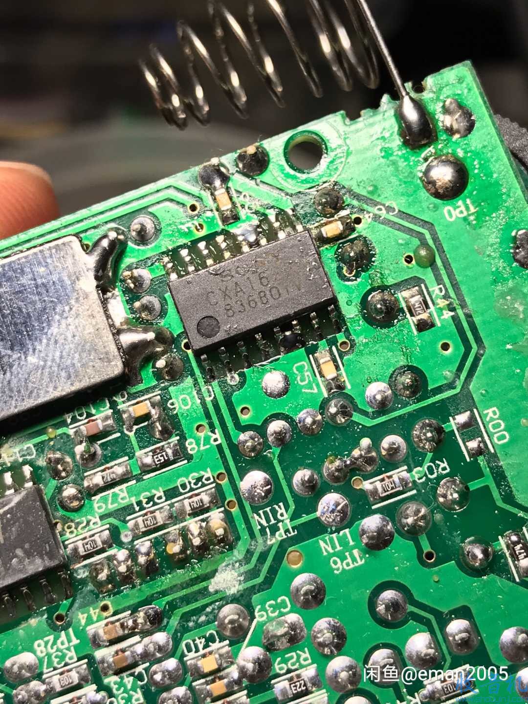

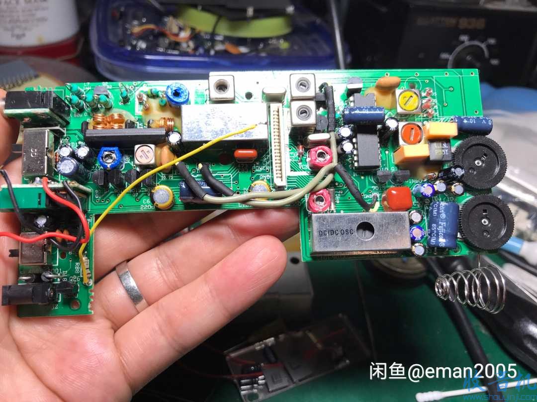

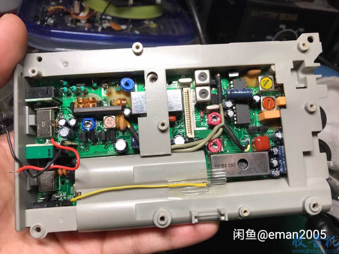

       450的主板使用了4枚集成电路,都是原装进口的而不是华晶的,调频头TA7358,中放鉴频立体声解码TA8132AN,功放CXA1622M和锁相环LC72137。调频部分使用了三联调谐,在高放本振联设计了一个电位器旋钮来手动微调变容管的电压从而实现FM接收灵敏度调节,这个功能比较鸡肋,完全没必要,还不如用到短波上。7358的中频输出带有一级三极管预中放,前后都有陶瓷滤波器滤波,最后送入8132做中放鉴频和解码。8132是一枚专用的数字调谐芯片,总谐波失真和立体声分离度指标都很不错。调幅部分使用了二次变频的思路,中波和短波公用变频级以后的部分。中波和短波都带场管高放,第一变频级为双场管平衡混频,一本振为PLL控制,第一中频为55.845的高中频。第二变频由8132完成,采用内差设计,二本振用晶振发生55.390。8132检波后输出音频信号送入索尼1622低放,1622在BTL模式下推动16欧姆0.5W的57mm纸盆喇叭声音还算柔和,最大音量失真不大。插入耳机功放工作于OTL模式收听立体声。顺便说一下,德生德劲很多机都普遍使用1622功放,无论是华晶的还是索尼的,你或许会发现他的喇叭都是12欧姆以上的,比如12,16或者25欧,而几乎不用4欧甚至8欧的。个人做过一些分析1622的BTL带载能力有限,在4或者8亩阻抗下失真比较大也比较容易烧毁,因此厂家普遍使用高一点阻抗的喇叭。
