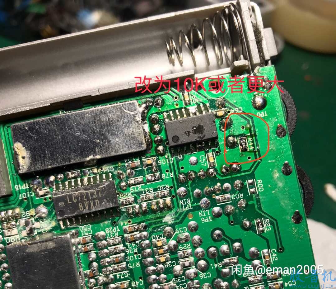

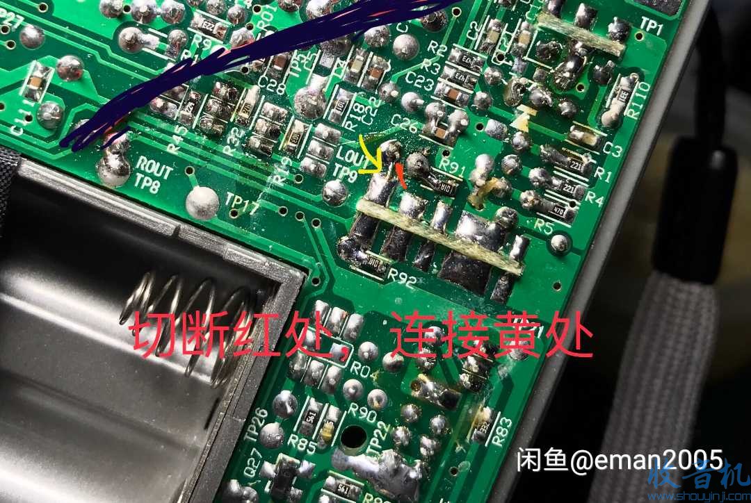

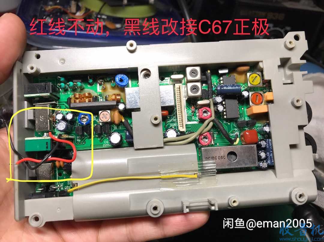

       PL450低放问题主要是有三点:1. 使用耳机时,音量调节行程太小,调节不够线性,前段稍微一动就很大声。 2. 仔细分析它的功放电路 发现喇叭的接法是不严谨的不合理的。功放输出电容的作用是OTL模式下隔直通交,BTL模式驱动喇叭完全没有必要串入输出电容,否则会使得频率特性变差无法充分发挥BTL的优势尤其是频率响应方面。 3. 耳机模式的时候,声音低音偏重,不够通透清澈,缺乏层次。
       改进办法: 1. 音量调节不线性的问题,我在660,1103等机打磨中有提到,解决办法是通用的 非常简单,只需要适当增大电子音量回路的对地电阻就好了,这样可以扩展音量调节行程,不至于稍微一动就很大声。我的做法是将CXA1622M旁边的R44电阻从472改为103,也可以根据自己喜好适当增大到满意为止。 2. 德生把喇叭接到了音频输出电容之后,我们要做的是把喇叭直接接到电容之前,也就是1622的7脚和10脚,因此插座联动开关接线需要小改一下,目的就是把联动开关绕过输出电容直接接到功放,具体操作请看图。3. 耳机发闷的问题,首先我把所有功放电容换用elna等优质电容,除了输出电容其余容量不变,输出电容原机为了配合喇叭频响使用了220u,步骤2改完之后,这个电容完全可以减小,我的经验是使用47u,同时将左右声道的输出电阻R91和R92从68欧改为100欧,声音就会透亮不少。这个阻容参数其实也是索尼 德生 德劲1103等的标准参数,当然也可以根据自己喜好寻找最佳组合。
