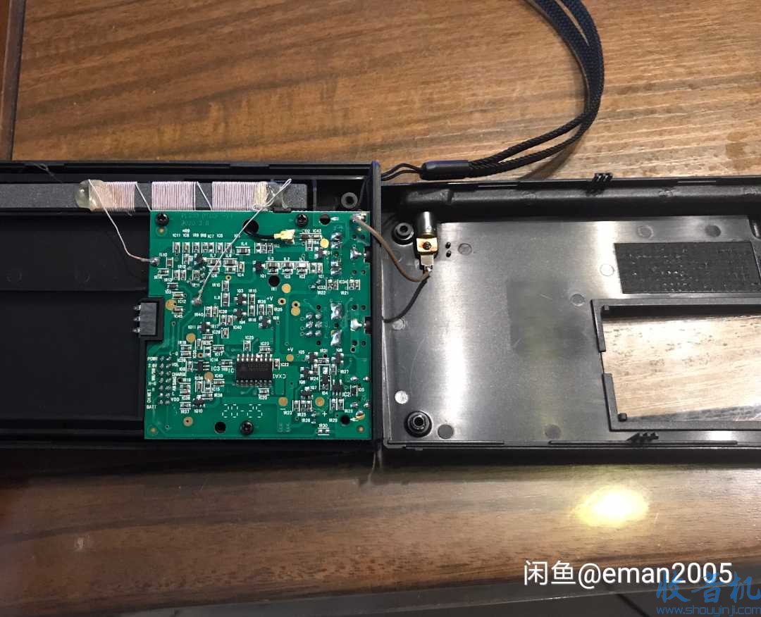

       调幅部分,接收灵敏度还是很不错的,选择性自然也不用说,带宽可以选择5k 3.5k 2.5k几档,DSP有天然的抗干扰优势,因此在弱台上似乎信噪比还好些。最让我无法忍受的问题还是上文提到的调谐静音和信号显示问题,这将直接导致有些电台无法捕获。对于已经调谐的电台,收听效果还是非常理想的。同步检波和单边带我几乎用不上,所以不做评论。从电路板元器件排布大概可以看出330的短波天线输入后接有传统的LC带通滤波器和结型场效应高放管,然后才进入DSP解调,因此灵敏度并不差。

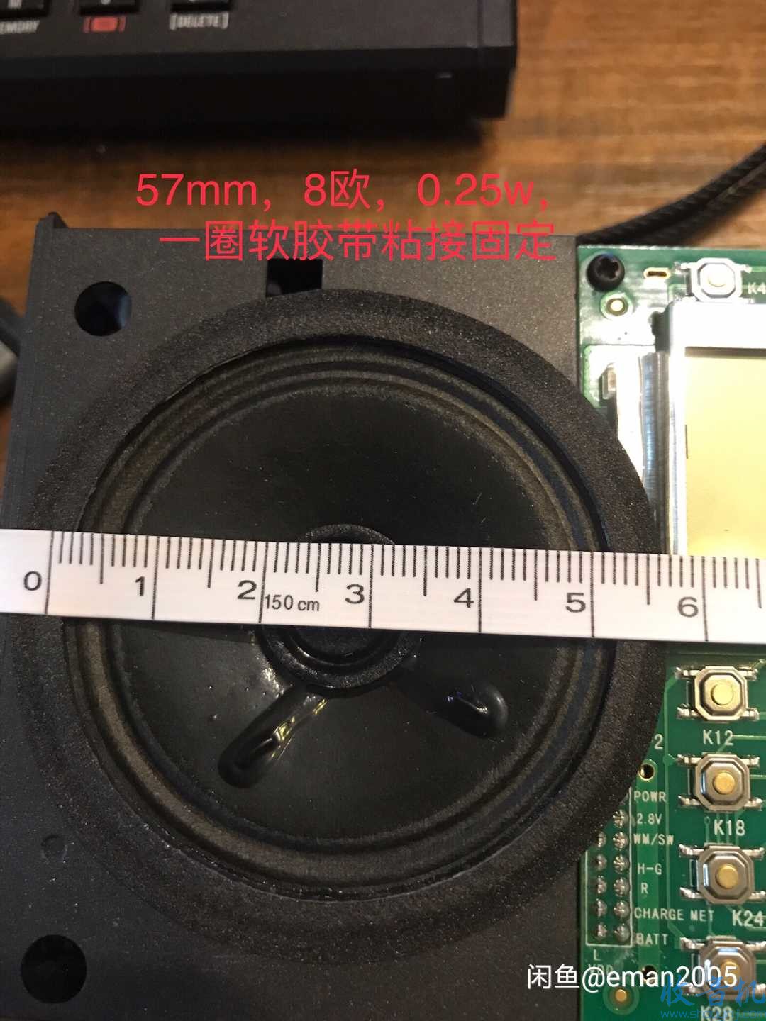

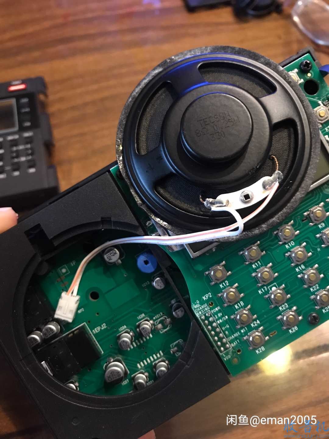

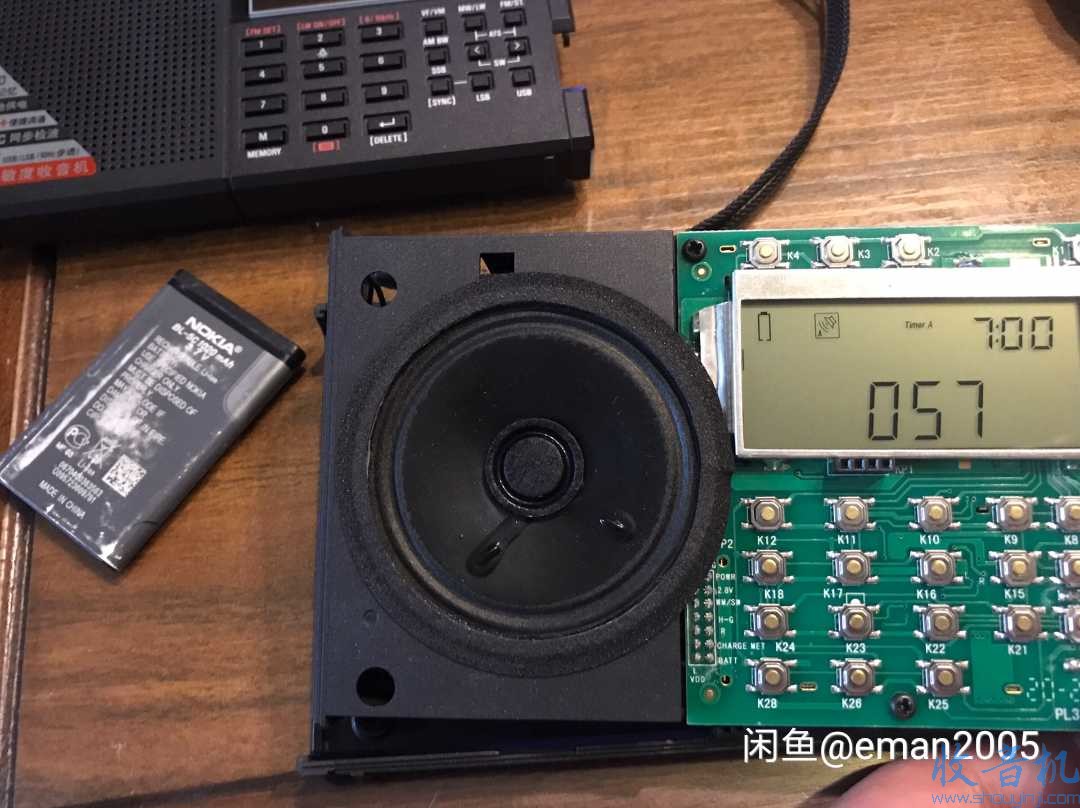

       主板与控制板之间是用14根针作板间连接而非排线。使用贴片铝电解电容,品牌未知,但都是CK系列,这个系列是通用型,有很好的温度特性和高容积比,不妨用更好的音频专用电容代换它,相信会有更好的声音表现。功放依然使用CD1622CB,可以使用索尼原装CXA1622M代换,并适当降低增益,带来更好的音质。插入耳机收听时候,立体声分离度很高,声音保真纯净动态很好,甚至 好过模拟机。330的喇叭是比较特殊的有银色和黑色两种,非常见的纸盆喇叭,也非990使用的小全频加低音振膜的设计。330的喇叭可以说是德生一次创新,57mm 8欧 0.25W,但是纸盆整体涂了一层油,弹性很好行程长,实际听感比较圆润有低音,德生一贯的风格是没有高音,不知道是低放电路的设计削去了高音还是喇叭的原因,这个后续可以换喇叭研究。喇叭的固定方式太不严谨,是通过一圈软胶带粘在框架上,这个简陋的做法导致在调幅大音量时候有异常的共振现象很是恼人,而且久而久之会有老化脱胶的隐患,最好能设法用螺丝固定才可靠。我稍后会尝试用更好的进口喇叭代换一下,看是否能还原小便携收音机应有的音色,尤其是对语音的还原度和听感上的改进。
       我用一枚57mm松下喇叭代换原机喇叭,功放换了索尼原装的1622,输入电容换了elna电解,风格变了,语音舒服多了,尤其是听语音。
