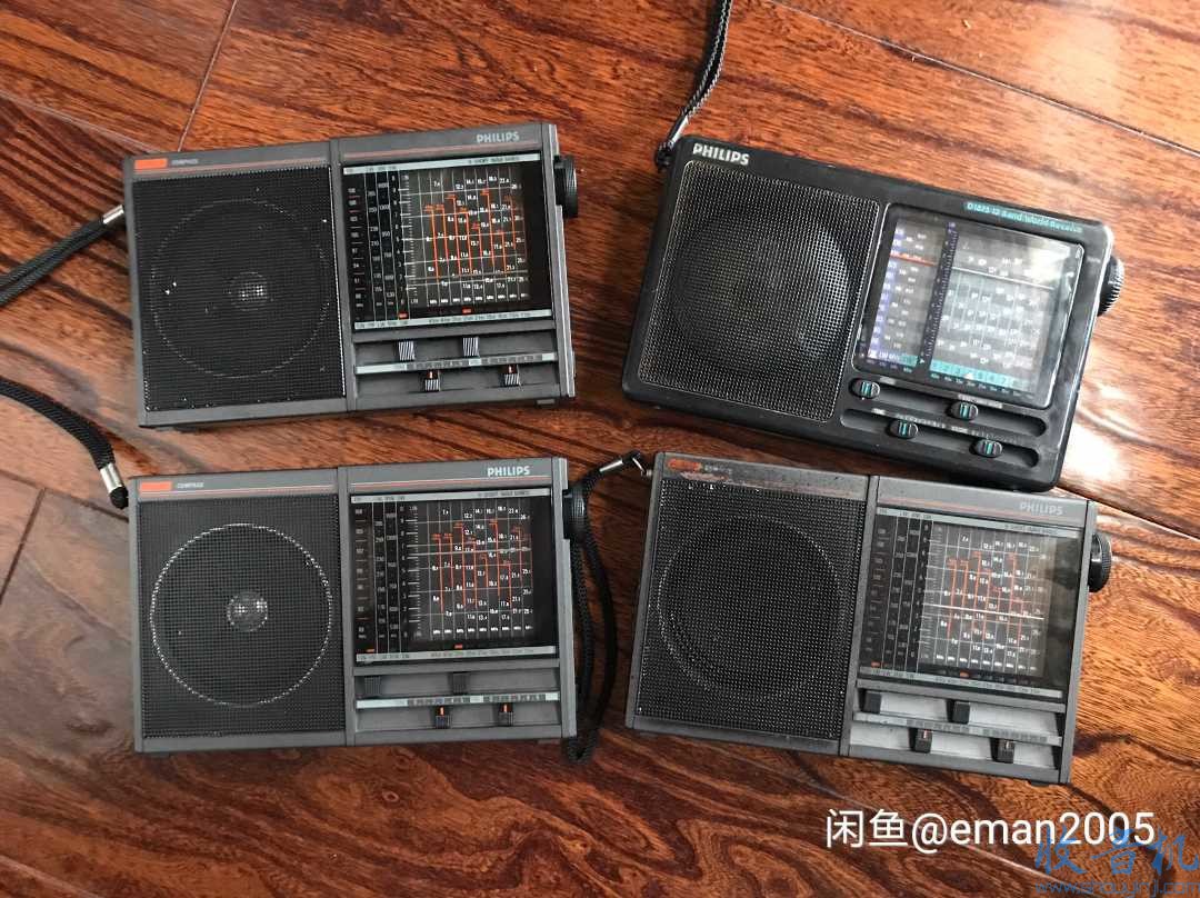

       另一个典型问题是为什么数调机的调幅普遍噪声比手调机大,高中频二次变频又比低中频二次变频噪声大,更容易受干扰。其实一次变频数调机的噪声与手调机是相当的,这里主要分析对比二次变频数调机与手调机,拿德劲1103和飞利浦D1835来做对比。这两个机都是调幅强机,极具代表性,其中1835的信噪比更胜一筹,与老晶体管机有一拼。先说1103,它是高中频的二次变频机,有两个本振,还有DC-DC升压模块,PLL模块,物理层面上注定会产生更丰富复杂的谐波,这些谐波都会干扰电台信号的接收和还原。另一方面,1103的调幅电路框架跟索尼7600如出一辙,都是宽进窄出,信号输入端有一个带通滤波器网络,这个滤波器带宽很宽,可以把整个短波段比如3-30Mhz内的信号全部收入进来,将这个频带以外的信号拒之门外。 这里的带内信号会混杂广播信号和稀奇古怪的干扰信号一起,然后经过第一次变频转换为第一中频,然后再经过一中频滤波器送入二次变频,然后再滤波,解调... 整个流程中,滤波器的作用至关重要,一旦有谐振中心偏移,将会极大的影响灵敏度和信噪比,而且滤波器的引入不会放大有用信号压制无用信号,而且还会带来插入损耗,因此不得不通过高增益的放大来弥补,这时候半导体器件的热噪声,杂散信号也会一起被放大,因此也就产生了噪声。然而,这种设计也非一无是处,他可以极大的简化前级的选频电路,不需要分段选频,也不需要调试,简化元器件数量和人工等等。再来说说D1835,这个机的调幅水平十分惊人,有极低的背景噪声,无台处几乎没有声音。究其原因,他的信号流程输入窄进窄出,他没有使用炫酷的二次变频技术,遵从的还是最经典最简洁的外差电路设计。短波每个米波段都有一个输入选频LC回路配合场管高放,这里跟1103是完全不同的。LC选频配合场管高放,会极大的提升有用信号压制带外信号(高Q值),这为后续的变频放大打下了良好的基础,可以说是获得高信噪比最重要的保证。另外,一次变频需要的元器件会少很多,器件引入的热噪声和不良谐波就会少很多,因此干扰也会少。另一点值得表扬的设计是D1835每个波段都严格遵从标准米波段的长度,因此变频比很低,这对于统调跟踪一致性是有利的。体现在使用上就是灵敏度选择性更均匀,而且容易调谐。不好的是多波段设计需要很大的机械波段开关,容易造成氧化接触不良,而且每个通道都要调试,比较麻烦。
