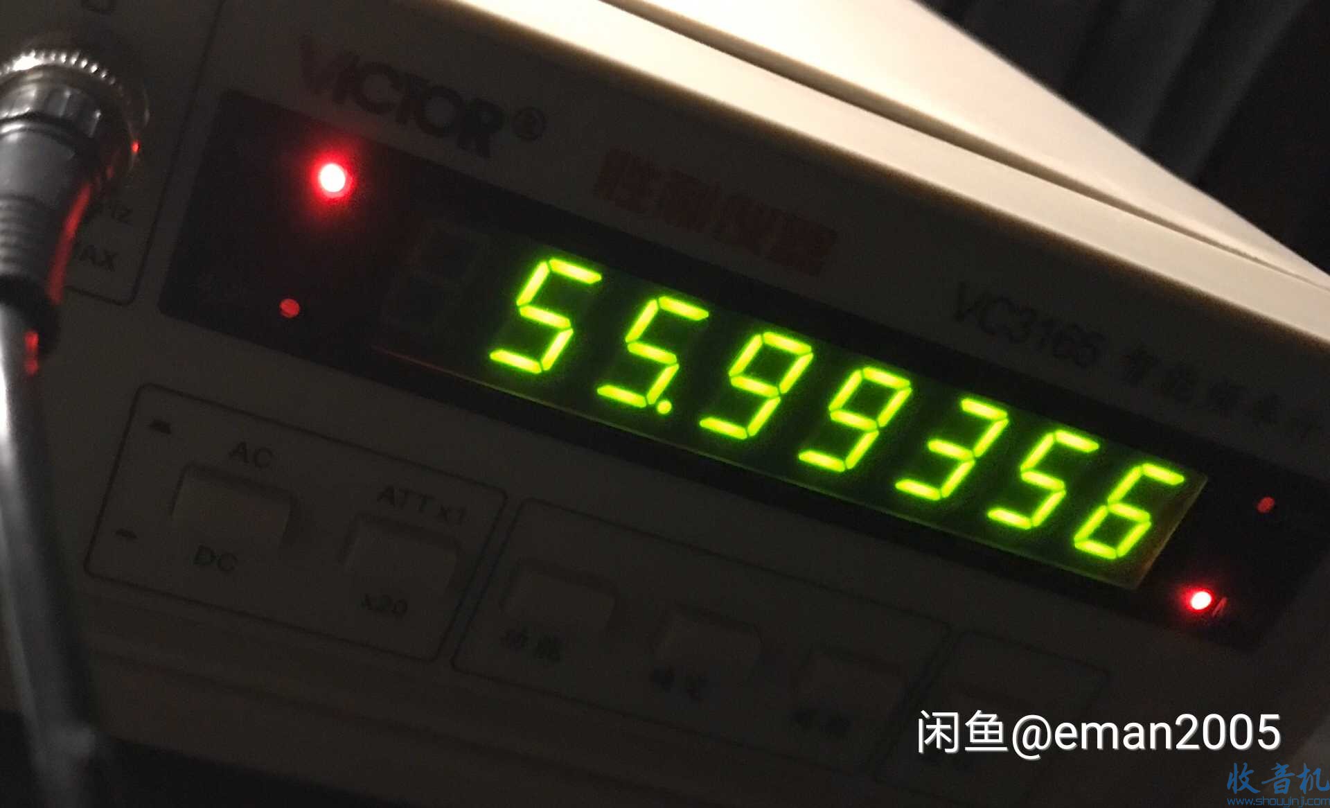

       五号机也颇费周折,故障表现为调幅向上频偏大约5khz,例如收听639中国之声要调谐到644才能理想收听,此时灵敏度和音质才正常。此故障在宽窄带时候均存在,因此判断450中频滤波器故障的几率很小。二本振为晶体振荡不调谐,出故障几率也很小,如果晶体频偏将无法收听电台,因此先排除。那么嫌疑归结为第一变频级。分析原因,频率向上偏说明一本振VT较正常值偏低,导致本振频率低,将频率调谐在639,用频率计测量一本振频率,显示为55.99356左右,由于测量误差,这个数值不能与5khz频偏完全吻合,但至少定性说明了本振偏低,打开一本振屏蔽罩,一本振线圈并没有磁芯,特意加入磁芯改变一本振线圈电感故障依旧,更换104精密电容故障依旧,其他元件也未见异常。于是怀疑转向了PLL.  锁相环基准频率至关重要,如果跑偏,会导致分频倍频不准确。锁相环输出的DO电压虽然能控制VCO达到需要的本振频率直到检测到450的中频计数,但是由于基准频率偏离导致倍频也偏离,最终导致本振频率计算就会出现偏差,因此显示频率就会偏高或者偏低。试着调整基准频率晶振回路微调电容TC1但始终无法提高本振到标准值,初步判断75khz晶振损坏。从索尼7600数调机拆下一枚晶振代换后故障排除!

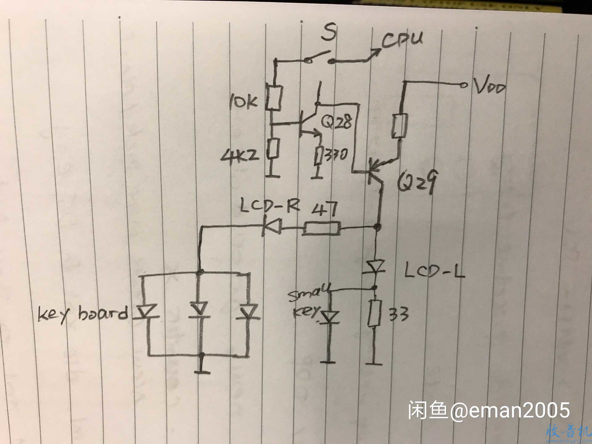

       顺便说一下,该机背光灯电路特殊,并非简单的串并联,附上本人测绘的电路图,供改灯的朋友参考使用。注意如果使用蓝色和白色LED,由于其起始驱动电压为2.6V,因此原机电路必须改动。我将6只led改为并联,这样就可以继续利用原机点灯信号电路自动控制亮灭了。如果改其他颜色的led就无所谓了 电路不必改动,只换灯珠就行。

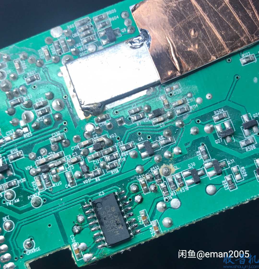

       功放芯片最好不要用自带的华晶1622CB,虽然指标跟索尼原装的一模一样,但是实际效果大相径庭,强烈建议更换索尼原装CXA1622M,并将R514从273增大到333贴片,如果没有贴片,也可以拆掉R514并在芯片14脚和地之间串33k电阻,更换之后定会惊喜。也可以将单边带微调电位器改为音量电位器,方法网上已经有了,我就不重复了。
