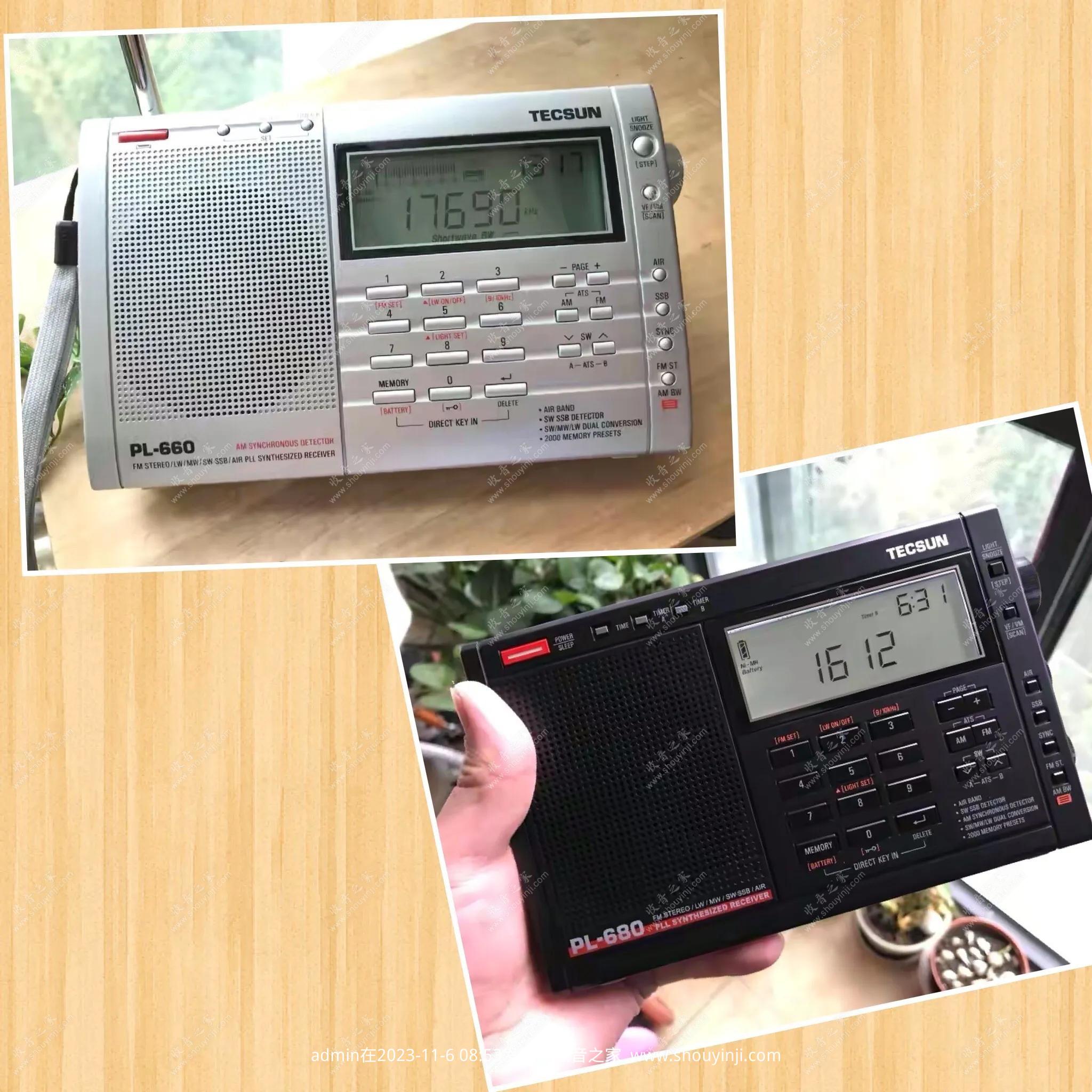

       PL660大概是德生继PL600之后于2010年发布的旗舰机,该机采用了全新的弧型面板造型,电路构架和功能都有革新性的改变。然而这台旗舰机也并非完美,一直以来在争议中坚强的存在 目前都还在产,例如有人抱怨按键细小狭长 高低不平 行程深手感不好,圆弧型面板虽说创新但缺乏阳刚,调频调幅音量差异,声音发闷,近几年的新款660个体性能差异大,偏频问题多等。抛开这些主观的评价,客观来讲,660算是国产便携机里功能最完善的全模拟机器,尤其是带同步检波和航空波段接收。调频短波性能强悍,电路模块化屏蔽措施完善,料足,机器拿在手里沉甸甸的,一流的操控等这些都符合它的旗舰机定位。 660的弧形面板造型可能是与国外的德根或者eton合作研发的,我觉得很好看,但是很多人看不惯,所以德生为了迎合大众口味,后来又推出了经典方正造型的PL680,只是外观的区别而已,机芯并没有变。660常用功能按键都有,并没有设计太多复合功能的按键, 而且排布比较合理,所以操控比较友好,可以单手操作,比起德劲1103更容易上手让人接受。材质方面和装配从里到外都还不错,所以裸机将近有一斤重,拿在手里有沉甸甸的感觉,尤其是主板大概有2mm厚,屏蔽措施和防潮措施很到位。整机模块化设计做的比较好,便于拆卸和维修,特别赞一下控制板和主板之间的排线,比较结实而且两头的插座都有锁定销,跟索尼7600G或GR类似,排线不容易弯折断,这一点比德劲强太多了。塑料按键帽是整体固定在面板上的,拆机过程中也不会散落下来,而且跟PCB上的按键开关配合精度也有保证,不需要贴纸调整键和帽的配合间隙。因为按键帽比较细小狭长,个别按键会高低不平,键程比较长,按下去声音也比较生硬,不过这些对于国产机来说都不是主要问题。飞梭编码器是焊接在控制板上的,有个塑料卡件支撑着转轴将它固定在机壳上,但是只是支持并非完全紧固,所以飞梭旋钮还是有轻微松垮,不过不算严重。飞梭旋钮的高度有1cm,比德劲1103更突出,很容易误碰到导致频率调乱。它的背光灯支持关闭,操作自动点亮5秒和30秒延时关闭三档,不支持常亮。总的来说,不管是操控还是性能,660都是便携机佼佼者,对我本人来说,调频短波是由于洋机的,唯有中波比较弱,甚至我认为有严重设计问题,下文会有详细分析。

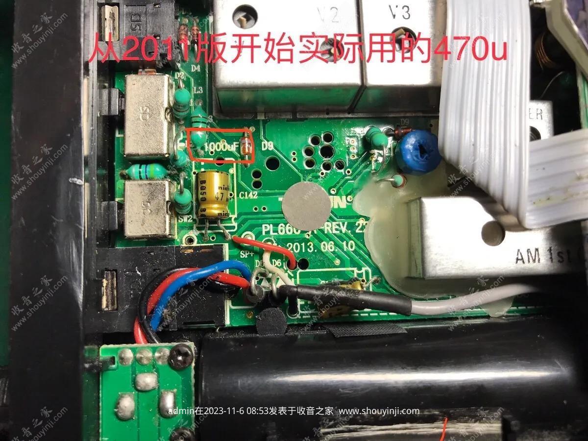

       1662功放电路似乎很简洁应该没什么问题,但是仔细观察发现电容C143音频输出电容极性居然是错的,丝印和实际焊接都错了,正确的接法应该是正极接芯片输出脚而德生把负极接了芯片。电解电容极性接反了 后果可以想象,声音肯定打折扣 严重的是长期使用还会导致电容鼓包甚至爆浆。功放部分还有不合理的地方,这个问题恰恰跟之前的PL450如出一辙(可以翻看我对450的电路分析和改进一文)那就是在喇叭外放的时候,功放工作于BTL模式,BTL是不需要隔直电容的,但是德生并没有把喇叭直接跨接到功放的两个输出端,而是接到了输出电容之后,这显然是不合理的,加入电容理论上会影响频响 两个电容与喇叭串联起来会造成奇怪的相位变化, 无法完全发挥BTL的优势,有网友说这是为了防止功放芯片损坏或者品质不良导致中点电压偏移,有直流串入喇叭从而烧毁喇叭。我认为这种解释有点牵强,因为索尼推荐电路就是直通的,集成电路左右一致性很好,坏的可能性不大,索尼自己的收音机也是直通,还有德劲1103,1107等机型也都是直通的。因此除了更换优质电容外,还需要依照450的改法对660电路做改进,具体的改法请参照附图,总的来说就是把喇叭直接接到输出电容之前。改之后声音更加透亮,动态十足,这才是BTL该有的样子。另外减小输出电容到47或者100uf,这样OTL模式驱动32欧耳机时候声音更明快一些,不那么沉闷了,德劲1103 1107等机甚至索尼也都是这么做的。2013版德生660的功放部分,相比2010和2011版,还有一些不同,说明德生是在持续的求变 改进,可惜实际效果并不明显,反而还被用户怀疑是在偷工减料,尤其是比较新版的机器。举几个例子,从电路板上看,功放输出电容丝印标注1000uf,2010版确实是使用的1000的电容,而这台2013版使用了470uf的,我觉得这未必是倒退,德生使用这么大的输出电容确实有些没必要,而且大容量小体积的电容成本很高,德生用的电容质量很差,很难出好声,若干年后的今天拆机会发现,鼓包爆浆的多是这些小体积大容量的电容,以470和1000的居多,必须更换。
2013版后确实这两个元件
喇叭直接改接到功放输出脚

       680和660其实并没有本质区别,电路机芯是通用的,680就是直接沿用的660机芯,只是外形的区别,这一点德生官方也是承认的,680是为了迎合一部分爱好者不喜欢660的弧形面板,而特意保留PL600那种传统的方正造型才诞生的。
我手头这台680是19年的机器,电路板丝印打印的660,主芯片已经从原来的双列直插变为了小型贴片,因此芯片附近有轻微的走线改动。其实新出的660都这样。可以说680和660相比性能上没任何区别。倒是新出的机器个体差异比较大,我这台就有调幅频偏1khz的问题,或许德生生产线的仪器用久了不校准 跑偏了吧,可见用户普遍反馈新出的机器不如老机,原因或许就在这里。说到哪个年份的660好,我只能推荐2010/2011年的,原因是那时候的机器使用的是原装的索尼功放芯片,喇叭除了有胶水粘还有铁片和螺丝紧固保证不会松脱机震,再有就是哪个年份的机器功放周边的电阻和三极管没有缺失,它的作用见上文的功放章节。但是年代久远的机器会有电容鼓包爆浆和鉴频器跑偏的问题,这些问题也是致命的,总之没有完美的东西。
       除了电路上,其他地方还是有些区别的。680定价很高,所以配件自然要好一些,皮套是黄色的笔记本式,就像990一样的硬材质,而660用的软PU蒙皮皮套,时间长了开裂掉渣。680的拉杆天线比660要硬一些,光亮,强度高。按键区域下方680有硅胶垫子,起减震防尘作用,这个硅胶垫600也有使用,而660啥也没有。最大的区别在于喇叭不同,德生660的喇叭是16欧姆,680变为12欧姆,初听感受是680喇叭更加绵软一些而已。顺便说下,德生这个77mm喇叭还有25欧姆的,有的边缘刷胶 有些又没有,比较乱 搞不懂。除了这些之外,没别的区别了,680贵一些,到底值不值呢?
