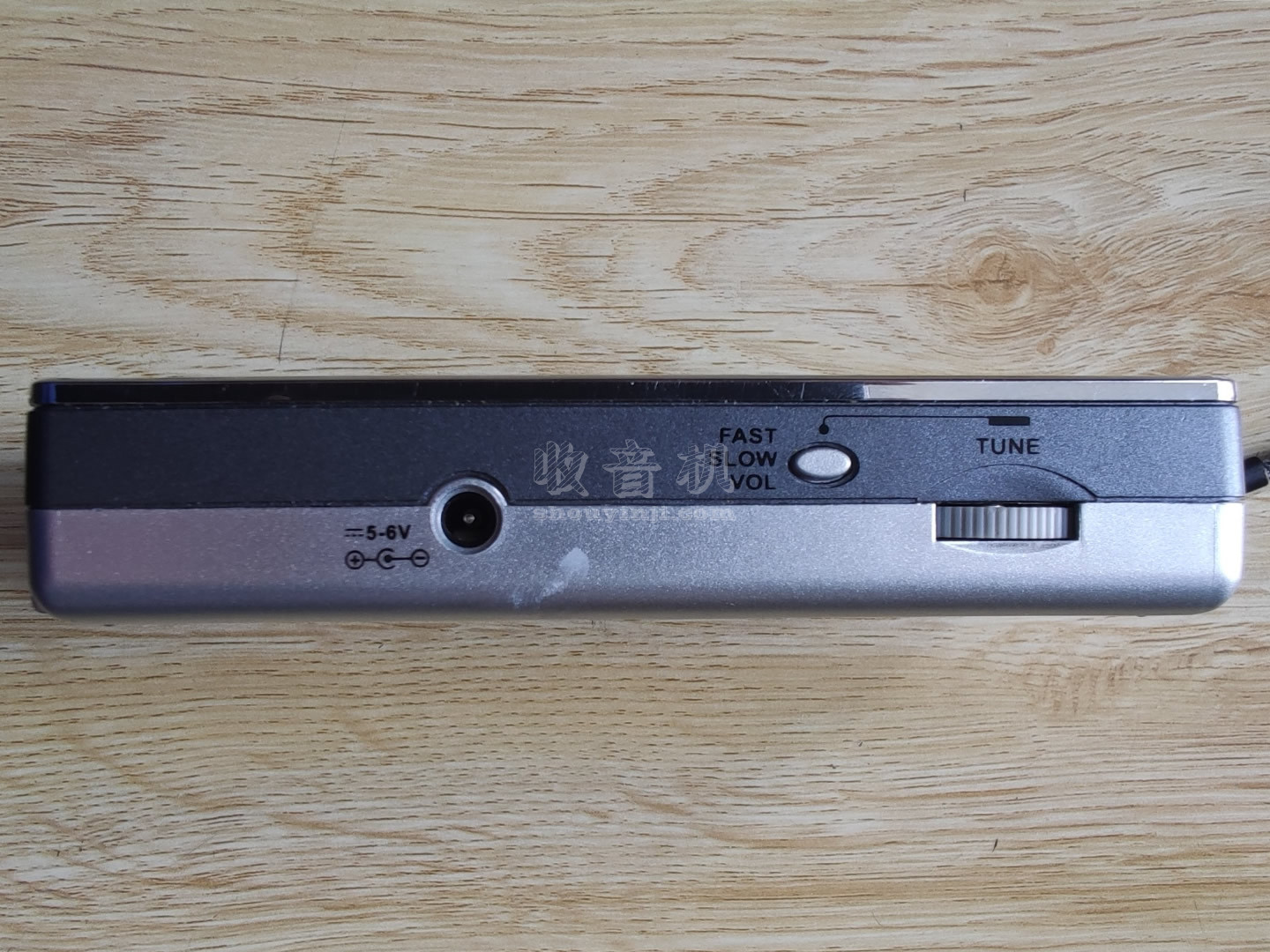

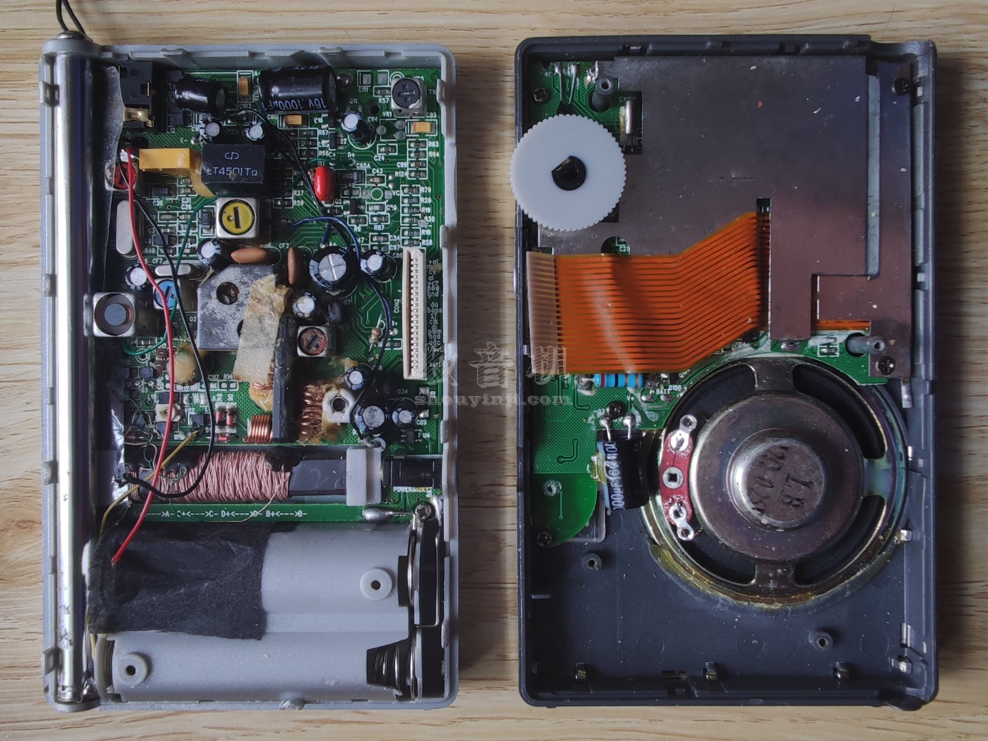

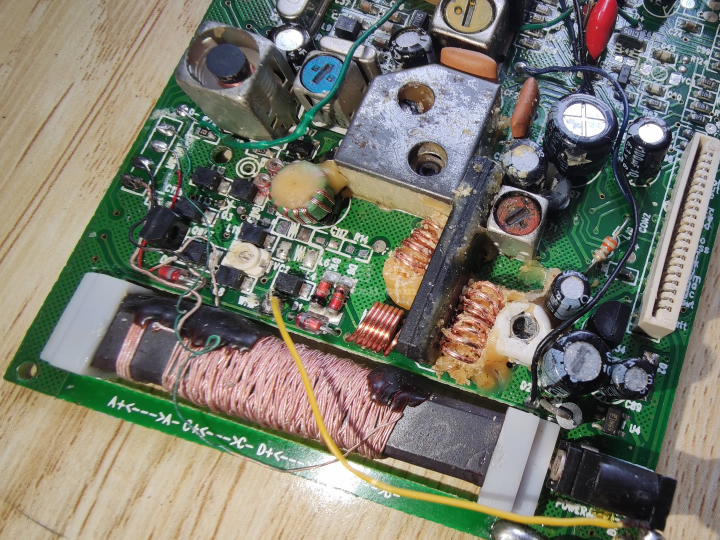

这是我在某鱼买的,外表看不出来,拆机才知道里面焊过,被坑了,不知道吃亏是不是福...
两节五号电池供电

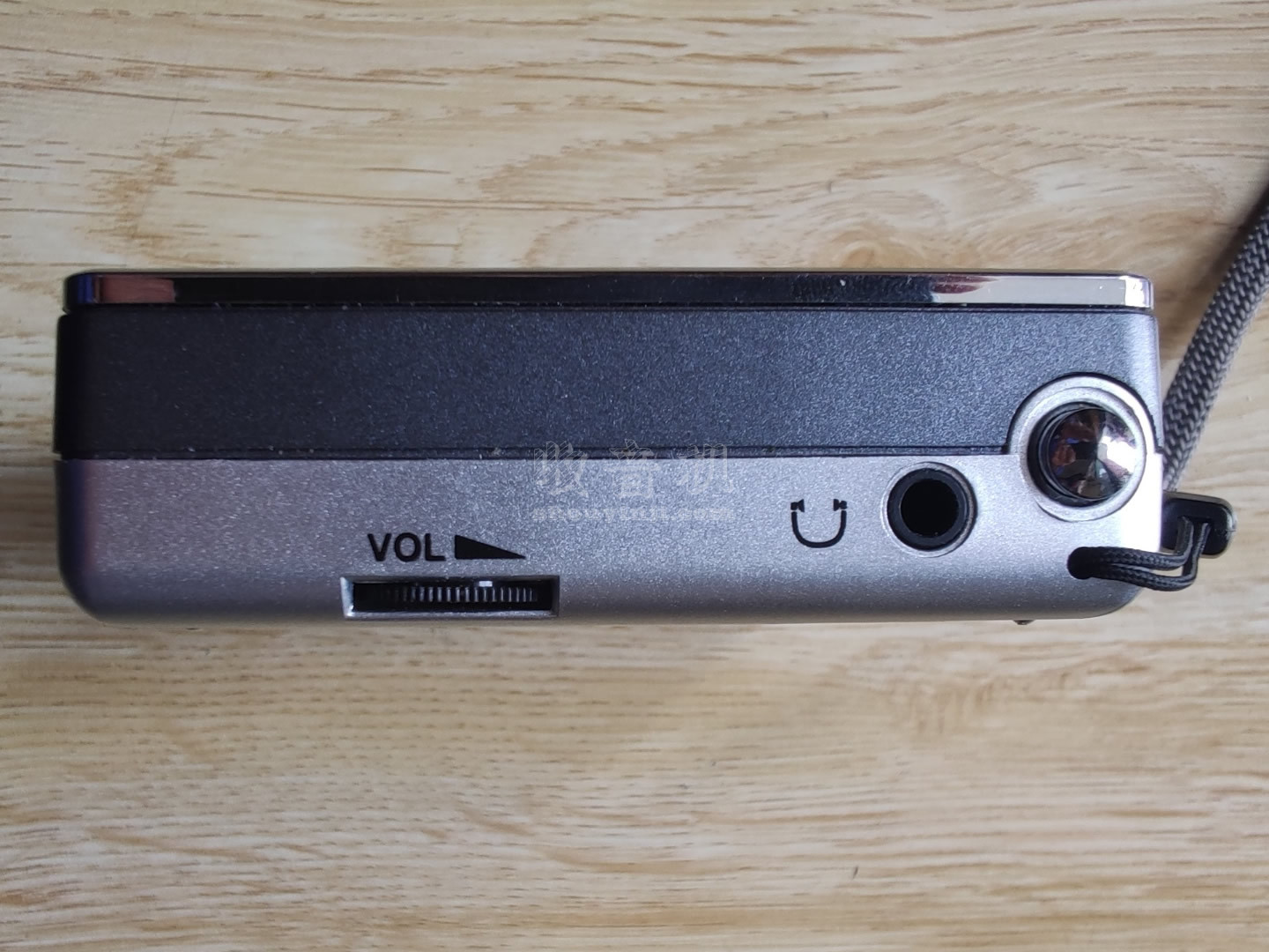

外接电源、步进调节、调谐旋钮
音量旋钮、耳机输出、拉杆天线

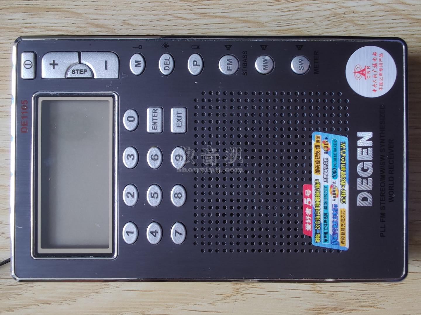

正式拆机
喇叭12Ω 0.25W
操作面板

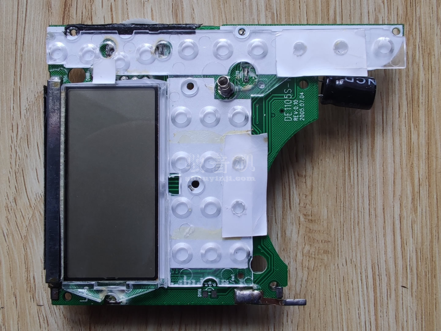

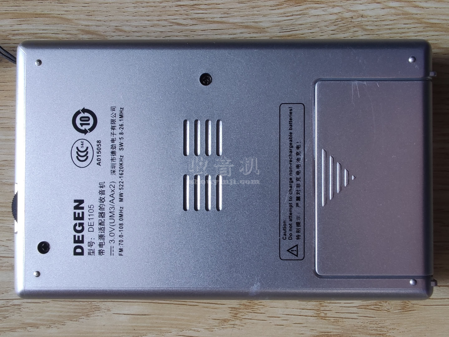

2005年7月4日出厂,十几年了...
隐蔽罩已经拆除

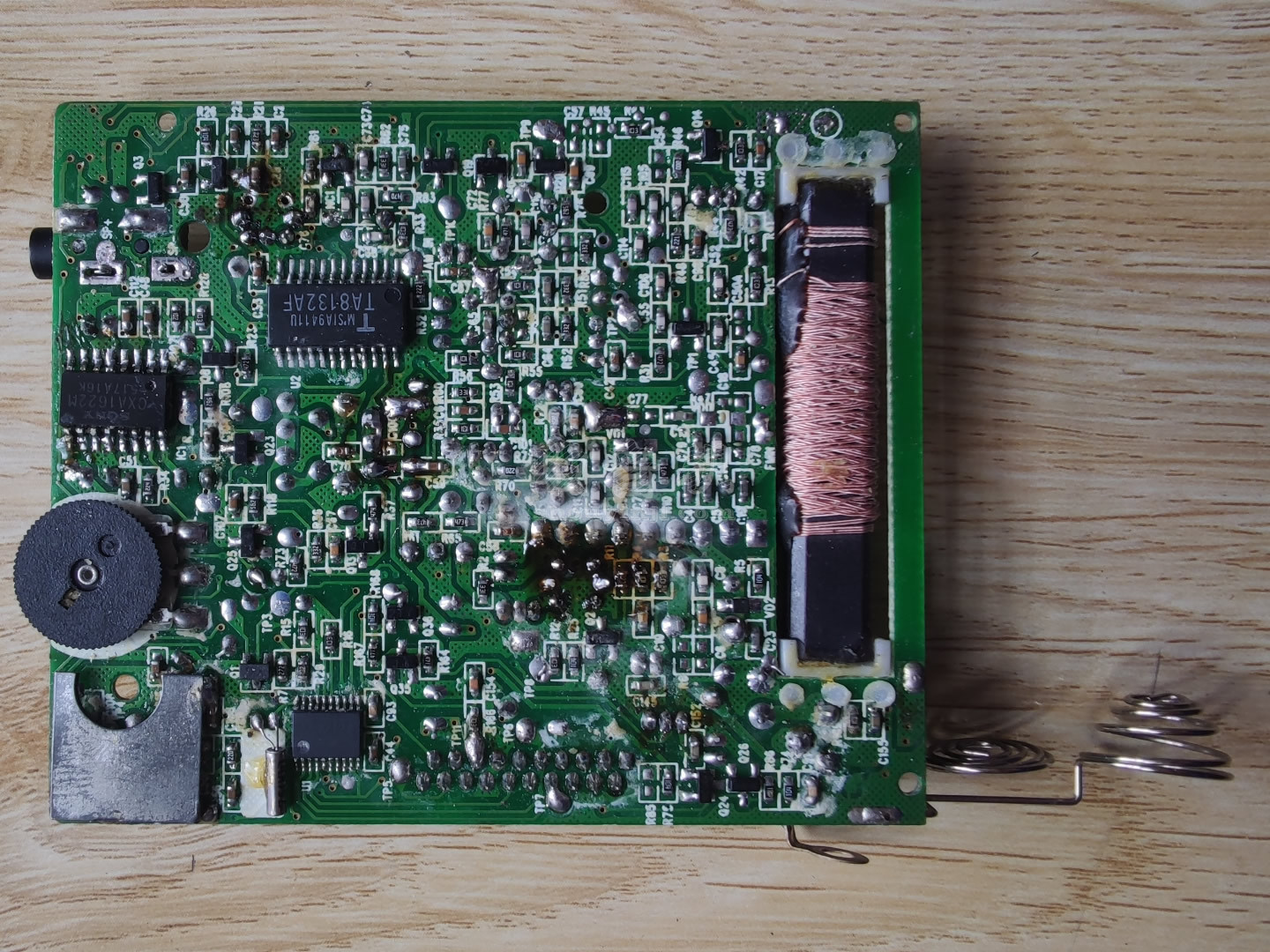

主电板

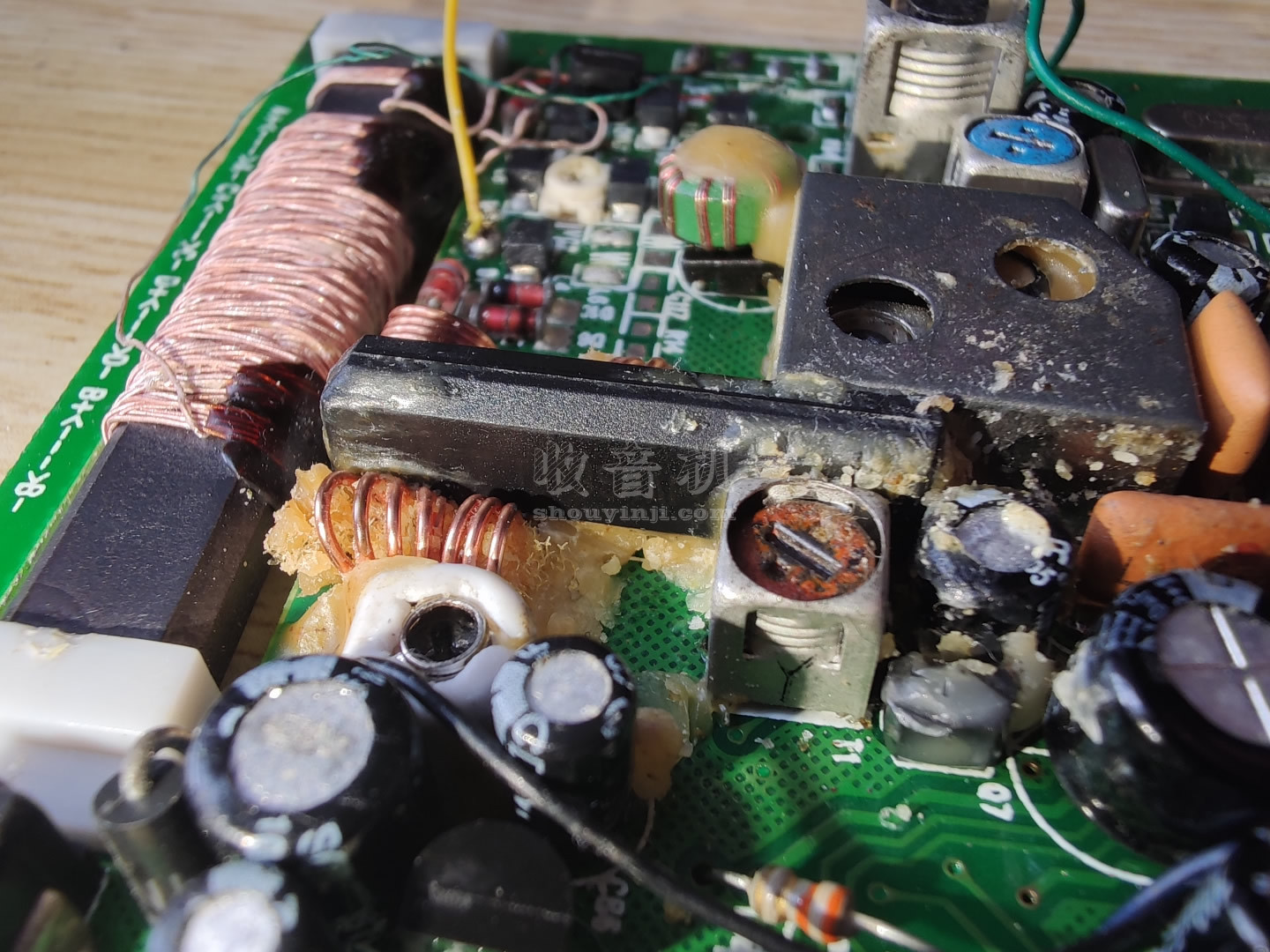

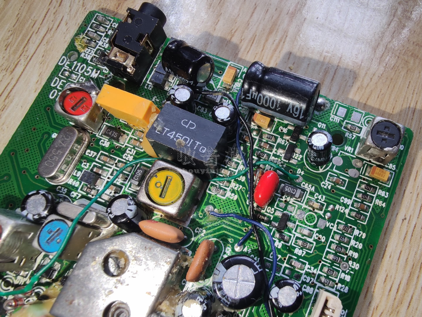

TA7358AP调频高放集成IC

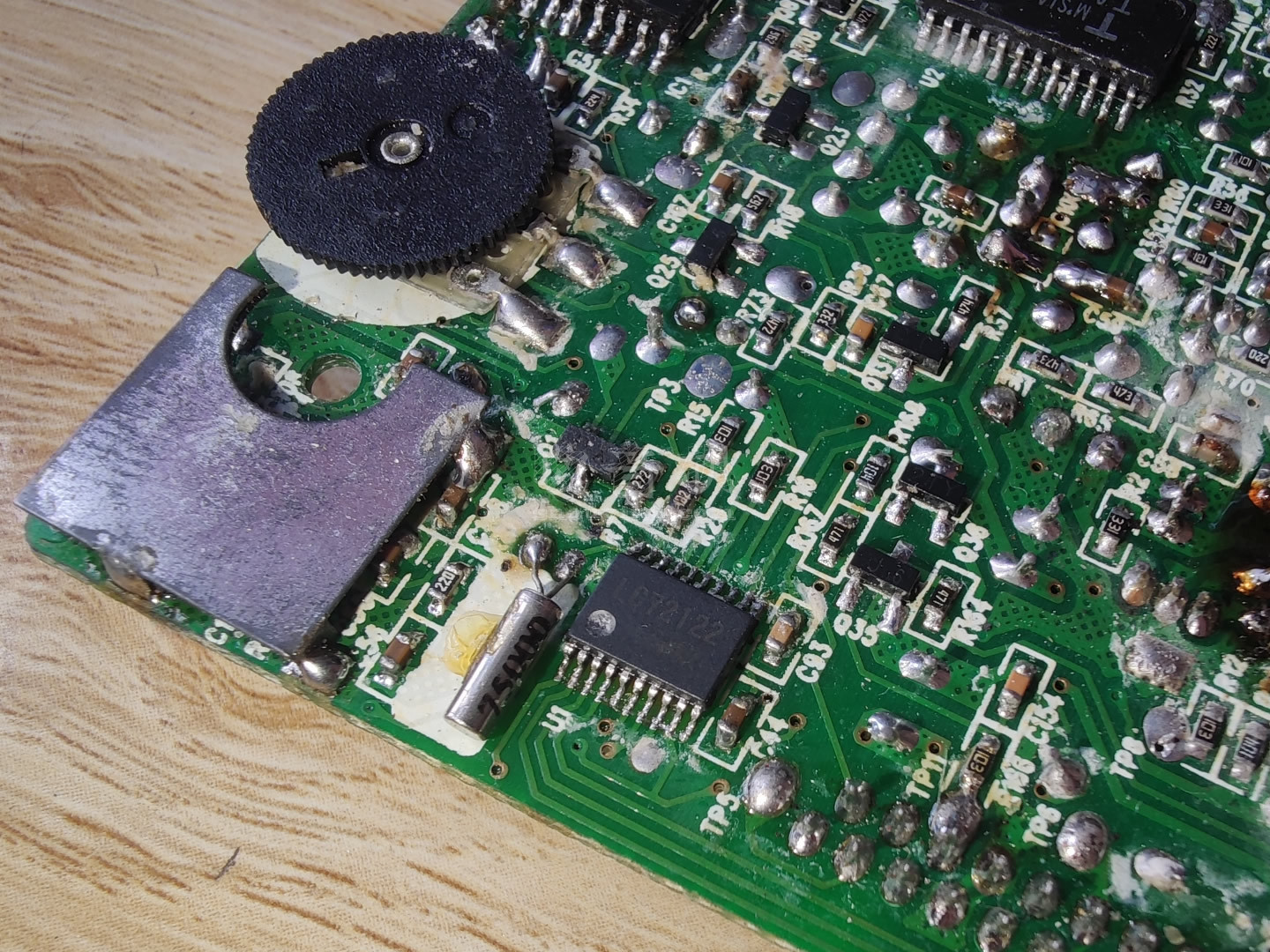

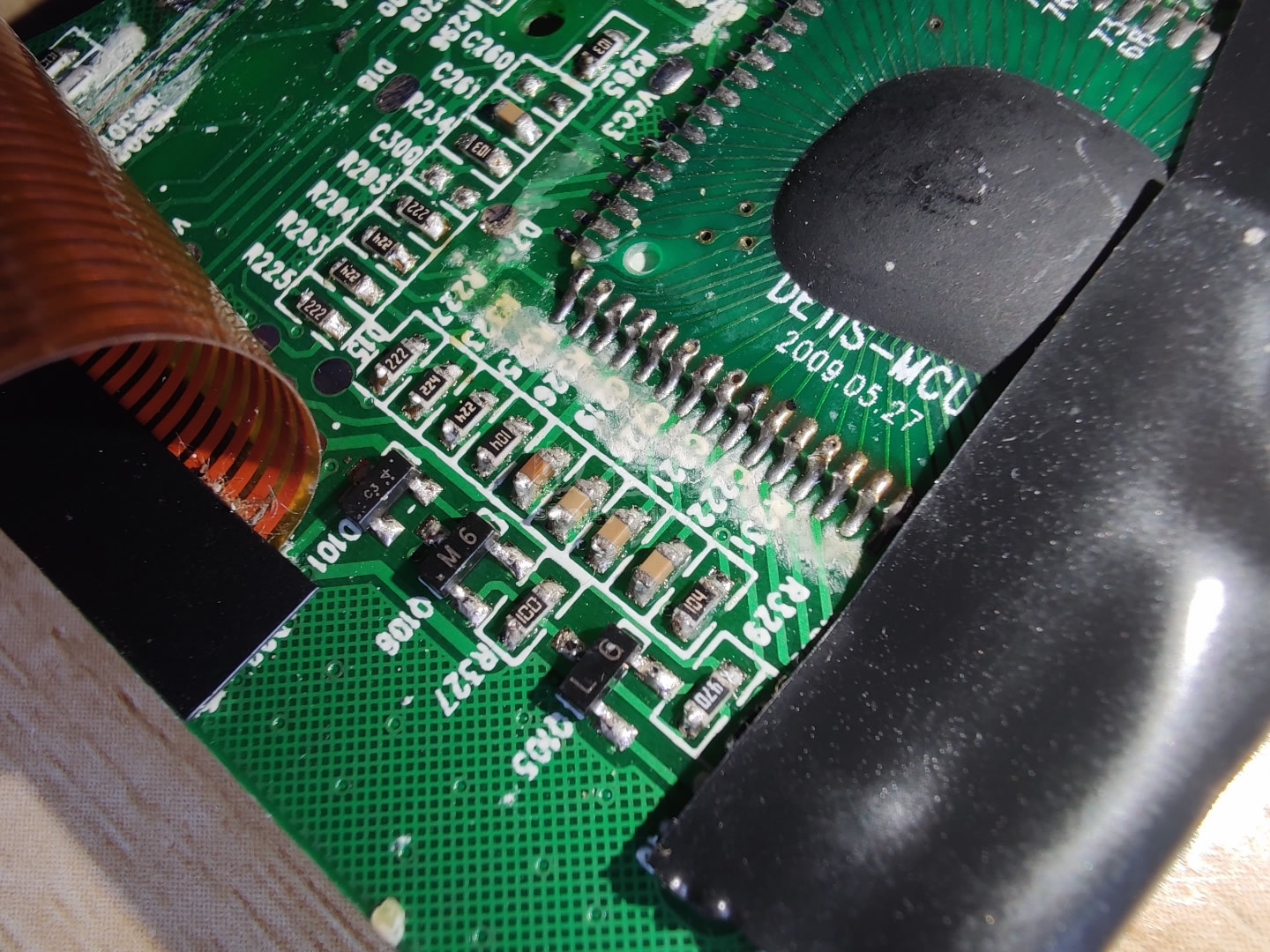

后面焊的真特么难看,放那么松香,简直无语...

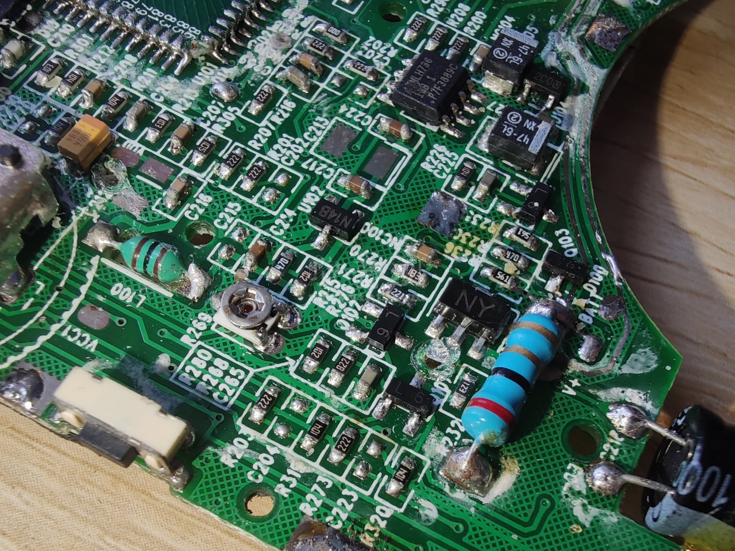

LC72122电子调谐控制IC

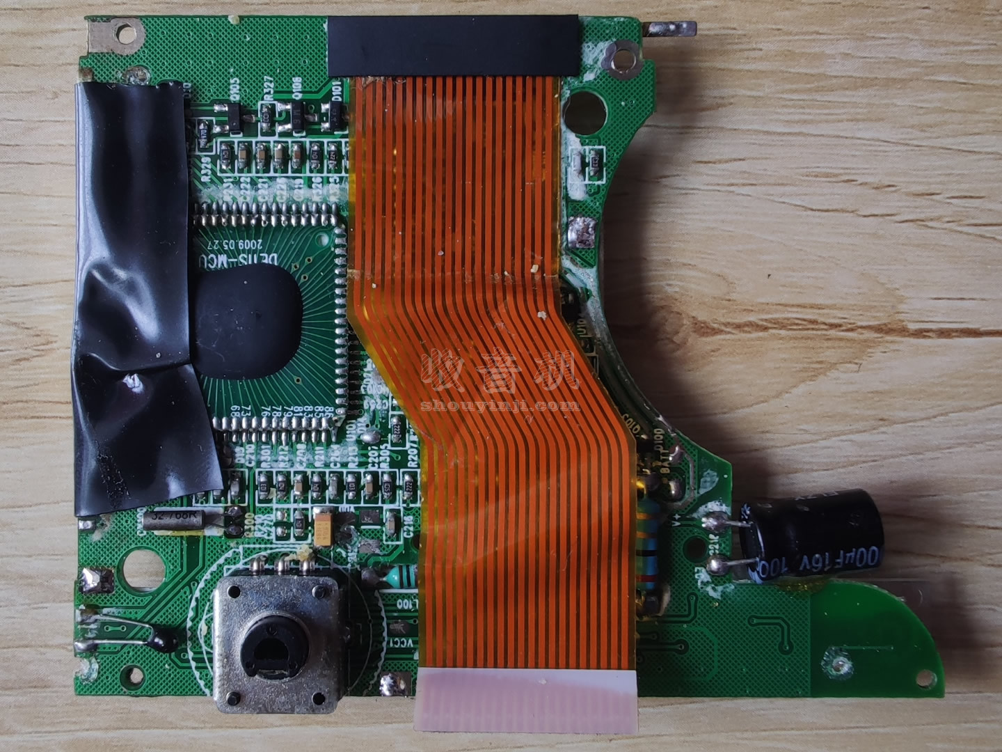

索尼CXA1622M立体声功率放大器/单声道BTL功率放大器;东芝TA8132AF收音专用集成电路

greatpig
发表于 2021-4-14 08:08:15 | 显示全部楼层 | 发消息
好多飞线
since_1999
发表于 2021-4-30 21:33:17 来自手机 | 显示全部楼层 | 发消息
这个机器的中波天线真的是个脑残设计,把充电口挪个位置,就可以把中波天线增长1厘米,中波性能也会有提高。一个脑残细节毁掉一个本来应该不错的机器。

hd5222668
发表于 2025-12-29 07:46:54 | 显示全部楼层 | 发消息
设计不错,就是做工不养眼。
