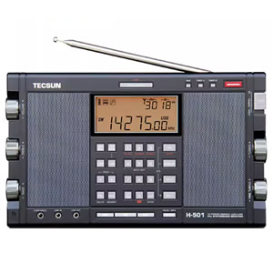

H-501功能简介
●人机界面友好,操作简便
●可接收调频立体声、中波、长波、短波、单边带(SSB)通信信号
●中短波采用了模拟高中电路、多次变频及现代DSP数字解调技术,提高接收灵敏度、选择性和抗镜像干扰的能力
●调频接收范围64-108MHz,适合全球调频广播接收
●短波单边带(SSB)最小步进10Hz,上边带(USB)和下边带(LSB)独立接收
●应用同步检波技术,抑制临频干扰
●设有外接天线插口和高/中/低3挡灵敏度控制开关,便于进行远程接收(DX)
●独立的快慢双调谐结构
●七种选台方式:自动搜存(ATS)、手动搜索预存电台(VM)、手动
搜索电台频率(VF)、直接输入频率数字、直接输入预存电台地址数字、
自动浏览电台频率及自动浏览预存电台频率
●可储存多达3150个电台频率,分25个存储页面
●可插卡播放,支持16bit/44.1kHz的WAV、FLAC、APE、WMA及MP3格式的音频文件,可断点续播
●USB声卡功能,可做为电脑音箱
●双声道双喇叭设计,播放立体声节目可获得身临其境的立体声效果
●采用AB类功放和超动态全频喇叭
●耳机输出,适配300欧姆以下的立体声耳机
●音频输出,可外接功放或录音机
●具有定时开机及睡眠自动关机功能
●使用18650型锂电池供电
●特设独立电池仓
●随机附送2节18650型锂电池、保护套、HiFi立体声耳机、音频连接线、USB充电/数据线
