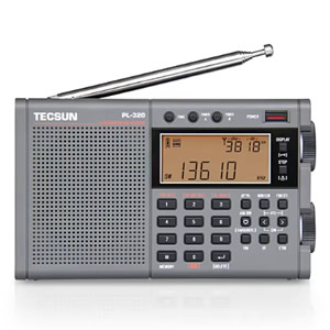

功能简介
人机界面友好,操作简便
●可接收调频立体声、中波、长波、短波电台信号
●采用现代DSP数字解调技术,提高了收听灵敏度、选择性、信噪比和抗
干扰能力
调频接收范围64-108MHz,适合全球调频广播接收
●七种选台方式:便捷调谐(ETM+)、自动搜索浏览电台频率、自动搜索浏
览已存电台、手动搜索电台频率(VF)、手动搜索已存电台(VM)、直接输
入频率数字、直接输入已存电台地址数字
加强型便捷调谐(ETM+)具有广播频率时间表功能:短波以小时为单位、
中波分6个时段进行ETM,调台更方便快捷
●可手动、半自动、全自动(ATS)储存多达650个电台频率,其中调频/长
波各可存100个、中波150个、短波300个频点
●特设喜爱电台快捷键,可存储一个指定频率,一键收听
●多功能显示屏:可显示电台频率、电场强度、信噪比、电量等工作状态
●采用了优质高灵敏度喇叭,音色优美,用耳机可听调频立体声广播
●双闹钟功能,定时开机后可收听预存频率的电台节目
●非常人性化的电源开关机功能:您可以设置在开机1-120分钟后自动关
机,也可取消自动关机功能
设有短波/调频外接天线插口
●锂电池供电,也可用USB电源供电或充电
附送立体声耳机、TYPE-C充电线和精美保护套
实物尺寸:宽139X高85×厚26(毫米)
