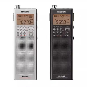

特点简介:
本机采用了美国SILICON LABS的si4734数字信号处理(DSP)芯片,对模拟调频/调幅广播信号进行数字化转换,利用现代软件无线电原理对其进行处理和解调,很好地提高了收听灵敏度、选择性、信噪比和抗干扰能力
可接收调频立体声、中波(可扩展到长波入、短波(2.3~21.95MHz)电台节目,实用功能多,操作简便,省电
调频接收频率范围可设置接收76~108MHz(日本制式入、87~108MHz或87.5~108MHz(欧美制式)
设有中波外接天线插口,配合随机附送的中波外置天线,可很好地提高中波/长波段的接收灵敏度
设有非常实用的多功能数码调节旋钮,可用来设置时间、调节频率、选择地址
设有五种选台方式:便捷调谐(ETM)、手动搜索电台频率(VF)、手动搜索预存电台VM)、自动搜索浏览电台频率、自动搜索浏览已存储的电台,其中ETM是德生为提高收台效率而研发的收台方法
可手动、半自动、全自动(ATS)储存多达450个电台频率,其中调频/中长波可各存100个、短波可存 250个频点
多功能显示屏:可显示电台频率、电场强度、信噪比、温度、电池容量等工作状态
采用了高灵敏度薄膜喇叭,音色优美,用耳机可听调频立体声广播
设有广播定时开机功能,您可以定时开机收听预先设定的电台节目,还可设定在1~90分钟内自
动停止闹响功能
高度智能化的电源开关功能:您可以设置在开机1~120分钟后自动关机,也可取消自动关机功能
使用3节R6(五号)电池供电,也可以选用镍氢电池,并具有智能充电功能(USB插口)
随机附送精美保护套、中波外置高灵敏度天线和立体声耳机
