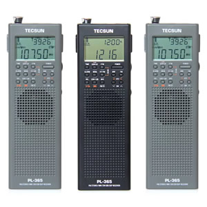

功能简介
●本机采用了 数字信号处理(DSP)芯片,对模拟 调频/调幅广播信号进行数字化转换,利用现代软件无线电原理对其进行处理和解 调,极大的提高了收听灵敏度、选择性、信噪比和抗干扰能力
●可接收调频立体声、中波、长波、短波(1711~29999kHz)、短波单边带 (SSB)电台节目,实用功能多,操作简便
●调频接收频率范围:76~108MHz
●设有中波外接天线插口
●设有非常实用的多功能数码调节旋钮,可用来设置时间、调节频率、选择地址
●设有五种选台方式:便捷调谐(ETM)、手动搜索电台频率(VF)、手动搜索 预存电台(VM)、自动搜索浏览电台频率、自动搜索浏览已存储的电台,其中 ETM是德生为提高收台效率而独创的收台方法
●可存储多达550个电台频率,其中调频、中长波和单边带(SSB)各存100个, 短波250个
●多功能显示屏:可显示电台频率、电场强度、信噪比、温度、电池容量等工作 状态
●采用了特制的高灵敏度薄膜喇叭,音色优美,用耳机可听调频立体声广播
●设有广播定时开机功能,您可以定时开机收听预先设定的电台节目,还可设定 在1~90分钟内自动停止闹响功能
●高度智能化的电源开关功能:您可以设置在开机1~120分钟后自动关机,也可 取消自动关机功能
●使用3节R6(五号)电池供电,也可以选用镍氢电池,并具有智能充电功能 (USB插口)
●随机附送精美保护套、中波外置高灵敏度天线和立体声耳机
