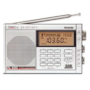

功能简介:
●可接收调频立体声、中波、长波、短波、短波单边带(SSB)通讯信号和航空波段信号,灵敏度高,选择性好,音质优美,操作便捷
●调幅电路运用了二次变频技术、同步检波技术;调频和航空波段高频电路采用了五连调谐技术,很好地提高接收灵敏度、选择性以及抗镜像、抗邻频干扰能力
●短波单边带(SSB)分上边带(USB)和下边带(LSB)独立接收,边带干扰抑制大于40dB
●设有调频/短波外接天线插口和高/中/低3档灵敏度控制开关,便于进行远程接收(DX)
●六种选台方式:手动搜索电台频率(VF)、直接输入频率数字、手动搜索预存电台(VM)、直接输入预存电台地址数字、自动搜素浏览电台频率、自动搜素浏览已存储的电台频率
●可手动、半自动、全自动(ATS)搜索储存多达2000个电台频率。其中有800个按波段存储(调频/中波/长波/航空波段各存100个、短波/单边带各存200个),其余1200个频率可不按波段随意分类存储在12个页面里(12×100)
●调频接收覆盖76-108MHz范围,可接收中国和欧、美、日调频广播频率,也可收听国内部分校园广播和电视伴音,用耳机可享受调频立体声广播
●采用优质高灵敏度喇叭,音质优美;设有高/低音控制开关,满足收听不同节目的音色需求
●人机界面友好,使用便捷,设有非常实用的多功能数码调节旋钮,可用于设置时间、调节频率、选择存储页面和地址等
●双定时开机功能,开机后可收听预存频率的电台节目
●智能电源开关:您可以设置在开机1-120分钟后自动关机,也可取消自动关机功能
●AM:第一中频55.845MHz;第二中频455kHz;FM:10.7MHz
●调频立体声分离度:优于20dB
●输出功率(失真10%
喇叭:≥450mW
耳机:≥10mW
●存储记忆数:共2000个
按波段存储:共800个
调频(FM):100个
中波(MW):100个
●存储记忆数:共2000个
按波段存储:共800个
调频(FM):100个
中波(MW):100个
长波(LW):100个
短波(SW):200个
单边带专用(SSB):200个
航空波段(AIR):100个
不按波段存储:共1200个,分12页,每页可存储100个
●闹醒模式:广播电台闹响A、广播电台闹响B(共2个)
●静态电流:
调频(FM)<50mA
中波/长波(MW/LW)<70mA
短波(SW)<70mA
单边带(SSB)<70mA
航空波段(AIR)<70mA
关机待机电流<80uA
●喇叭规格:直径77mm/阻抗16Ω/功率1W纸盆喇叭
●耳机规格:直径3.5mm/32Ω立体声耳机
●供电方式:电池:4节R6(五号)干电池、充电电池(连接电源自动充电)、外接电源:直流6V 300mA
●尺寸:约 宽187×高114×厚33 (mm)
●重量:约470g (不含电池)外接电源:直流6V300mA(内负外正)
