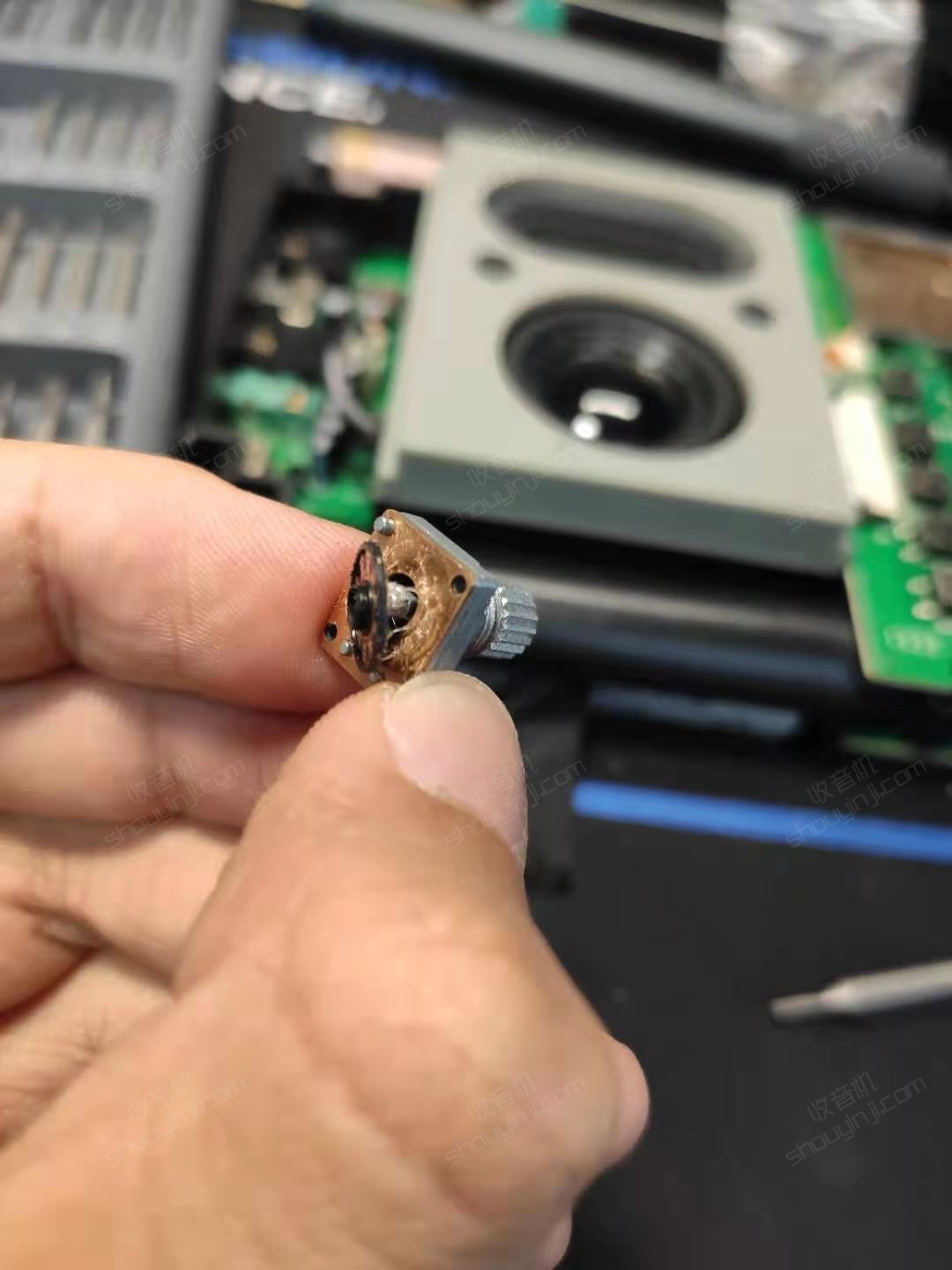

跟一位40后老烧收的pl-880,飞梭有点乱跳,屏幕有灰,开关键略接触不良。果断拆修!
先拆飞梭编码器:拧螺丝打开机壳,拧开编码器上的螺母,拿出编码器本体:
我查了资料,编码器是升威的EC09无定位20脉冲的编码器,靠阻尼定位。贴吧里很多人提供的信息都是错的。

编码器用了铆钉固定,掏出钻头拆之

拆掉铆钉,就可以拆解编码器,看到码盘。用酒精棉签小心清理码盘和触手,同时加一些阻尼油调节手感:
