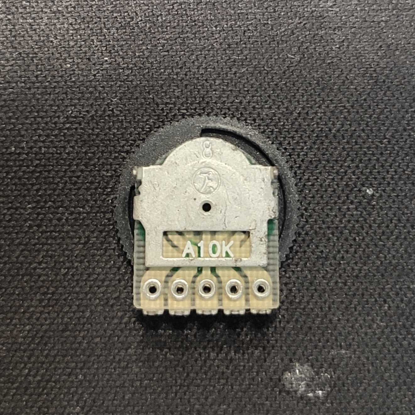

这两天收到了德劲代工的大宇prd-18小机,前两天收拾了一下底噪的问题。今天使用,感觉这个音量调节过程中存在变化过于剧烈的问题,往后转一点,音量嫌大,往回转一点,音量一下又小了。我拆机又看了眼,发现这机器用的居然是C型电位器…
更换了A型电位器后,音量调节变正常了。
发表于 2021-3-25 23:16:35 来自手机 | 显示全部楼层 | 发消息
andy_wu_010 发表于 2021-3-25 20:34
这两天收到了德劲代工的大宇prd-18小机,前两天收拾了一下底噪的问题。今天使用,感觉这个音量调节过程中存 ...
你换了电位器?发上来看看!
andy_wu_010
发表于 2021-3-26 08:36:00 来自手机 | 显示全部楼层 | 发消息
amani77 发表于 2021-3-25 23:16
你换了电位器?发上来看看!
这个。这个本来是卧式的,我把针脚掰直了装上的。
