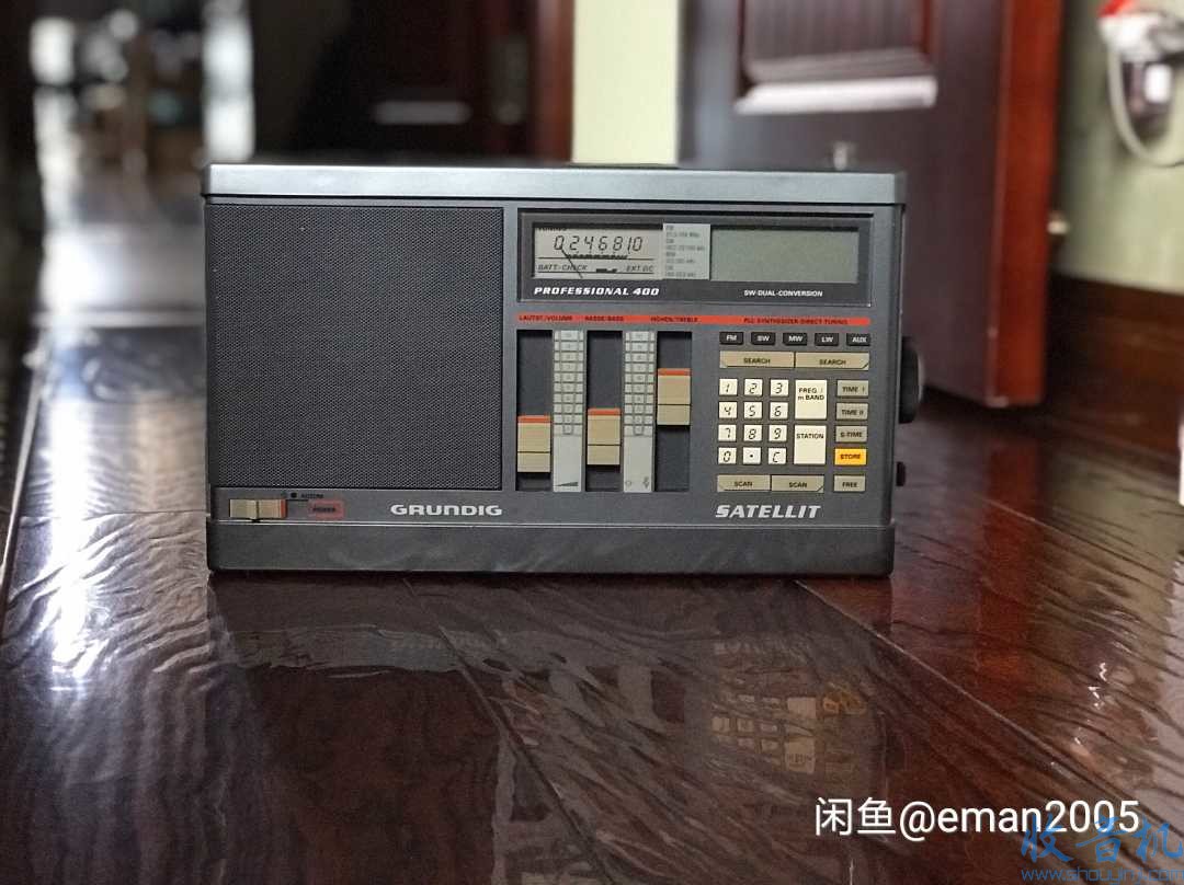

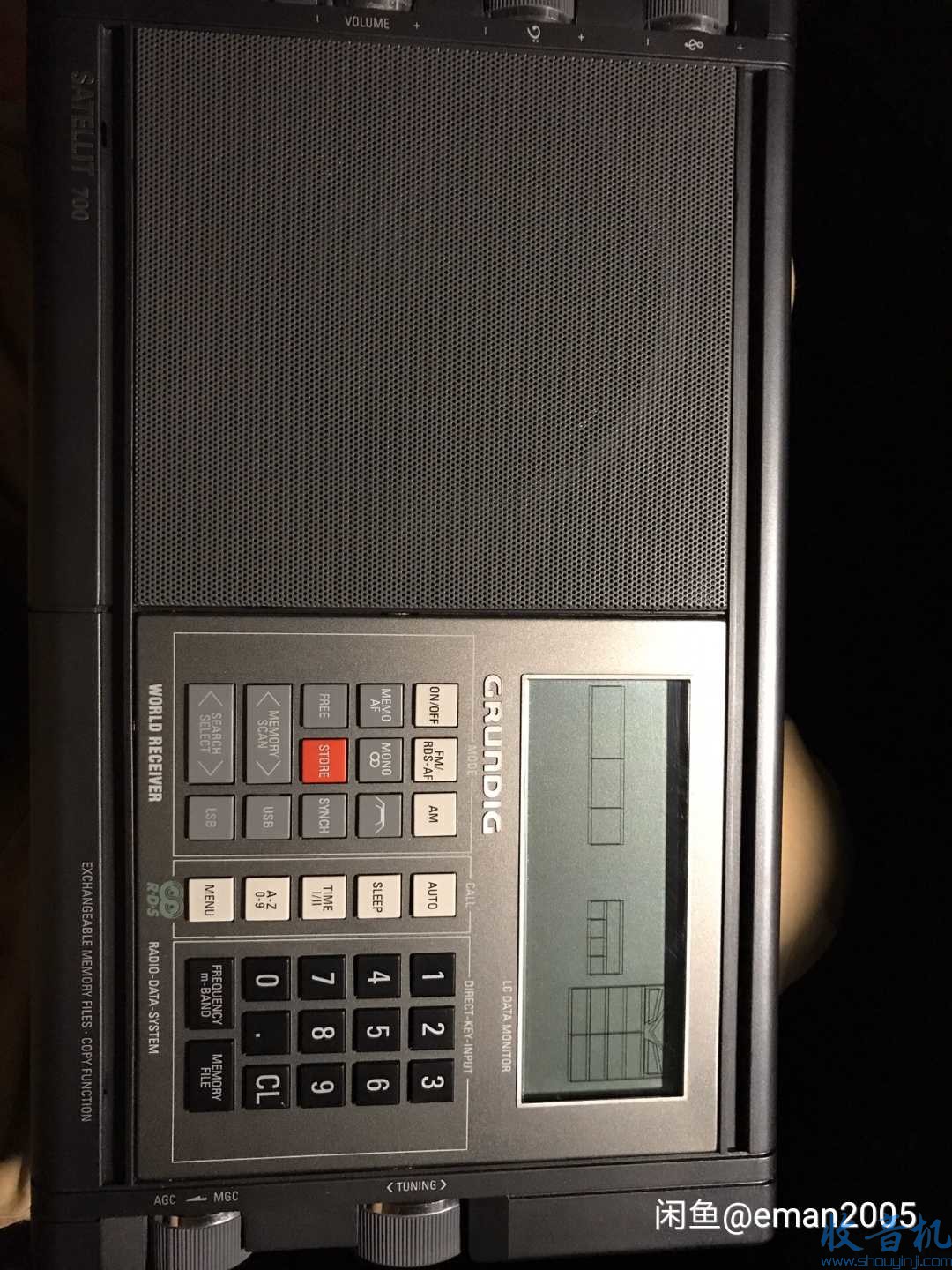

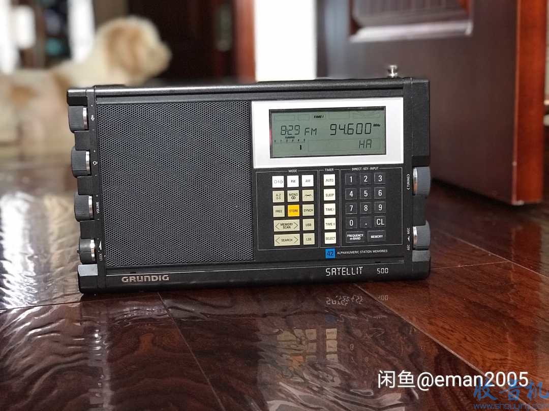

       Gundig Satellit 400/500/700是上世纪80年代末到90年代的产品,产地是根德葡萄牙工厂,S400/500/700都是全波段机,其中S500有专业版和国际版之分,区别是短波的覆盖不同,国际版覆盖更广一些。三款机同属早期的PLL锁相环调谐全波段数调机,使用集成电路和分立元件相结合的设计,但由于当时技术条件限制,所使用的集成电路规模并不大,功能比较单一。这三款机以强悍的性能和优美的音质畅销发达国家,因为发售价实在太高了,非普通百姓可以负担。以下结合本人的使用体验和维修经验谈一谈这几款名机的特点供爱好者参考。

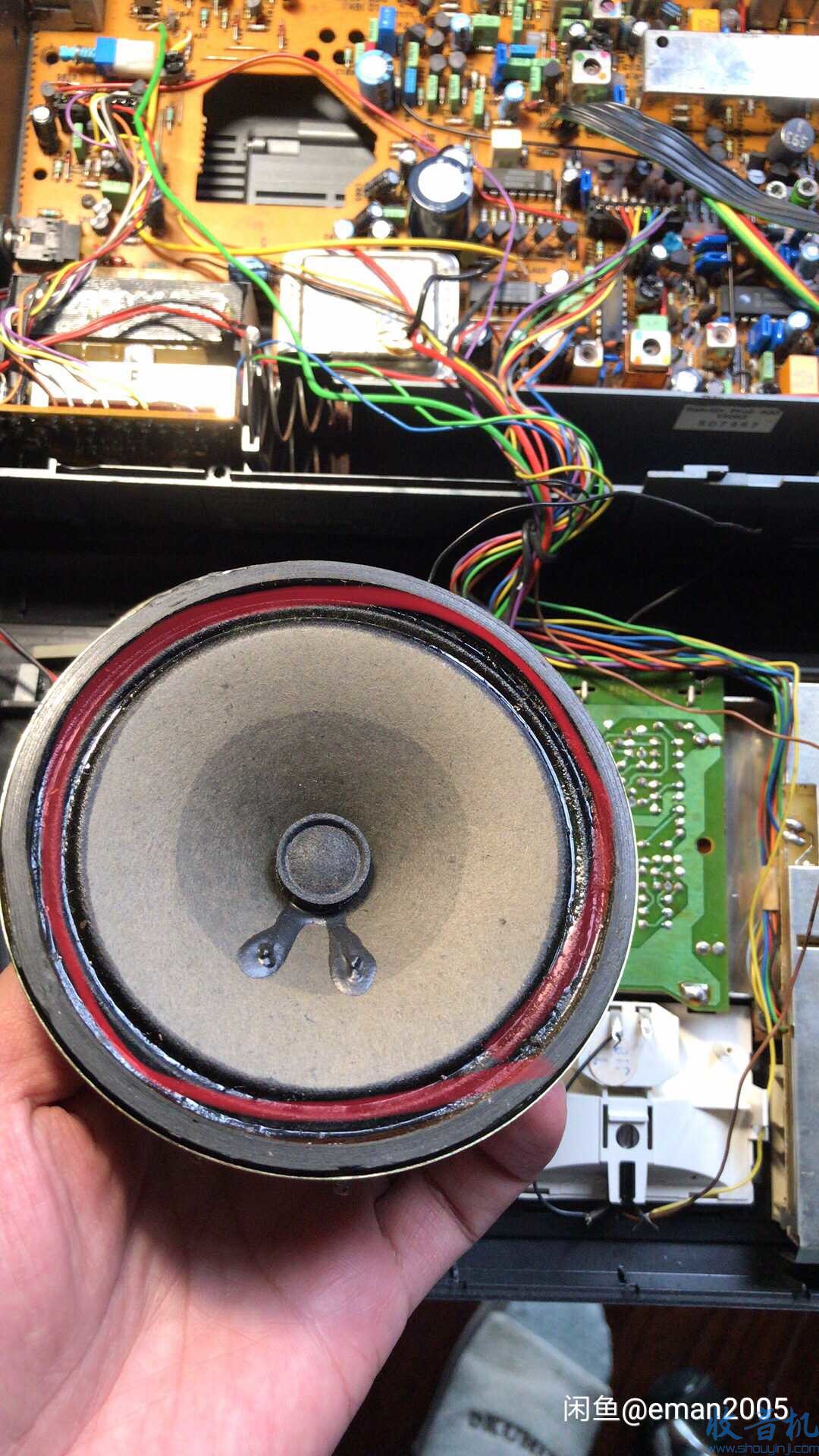

       S400是单声道机, S500/S700支持立体声,可以通过外接音箱和机内喇叭配合实现左右声道的立体声重放。立体声解码芯片都是使用的三洋LA3361方案,这个芯片是普及型方案,分离度失真度指标并不高,但是效果还不错,从口袋机到大型桌面机都有使用。S400和S500/700的低放芯片方案是不同的,S400的喇叭和500/700的全频喇叭尺寸一样,但是阻抗和型号不一样。除此之外,根德对于声音的处理功力深厚,他的音调处理电路很讲究,可以很好的与功放和喇叭的频响相配合,播放出美妙的声音。很多爱好者很排斥集成功放,迷信分立功放,这是不严谨的。如果你翻看集成功放的芯片技术手册,你会发现他的本质还是由晶体管组成的OTL电路,只是集成了各种恒流源差分放大器等优化保护电路,因此频响和其他性能是优于分立元件的。我个人很喜欢S400的声音,功能也很实用,而且可以直插220V,价格合理,强烈推荐。

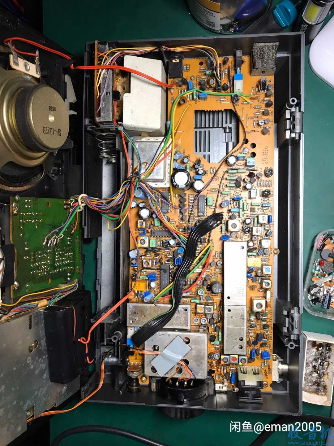

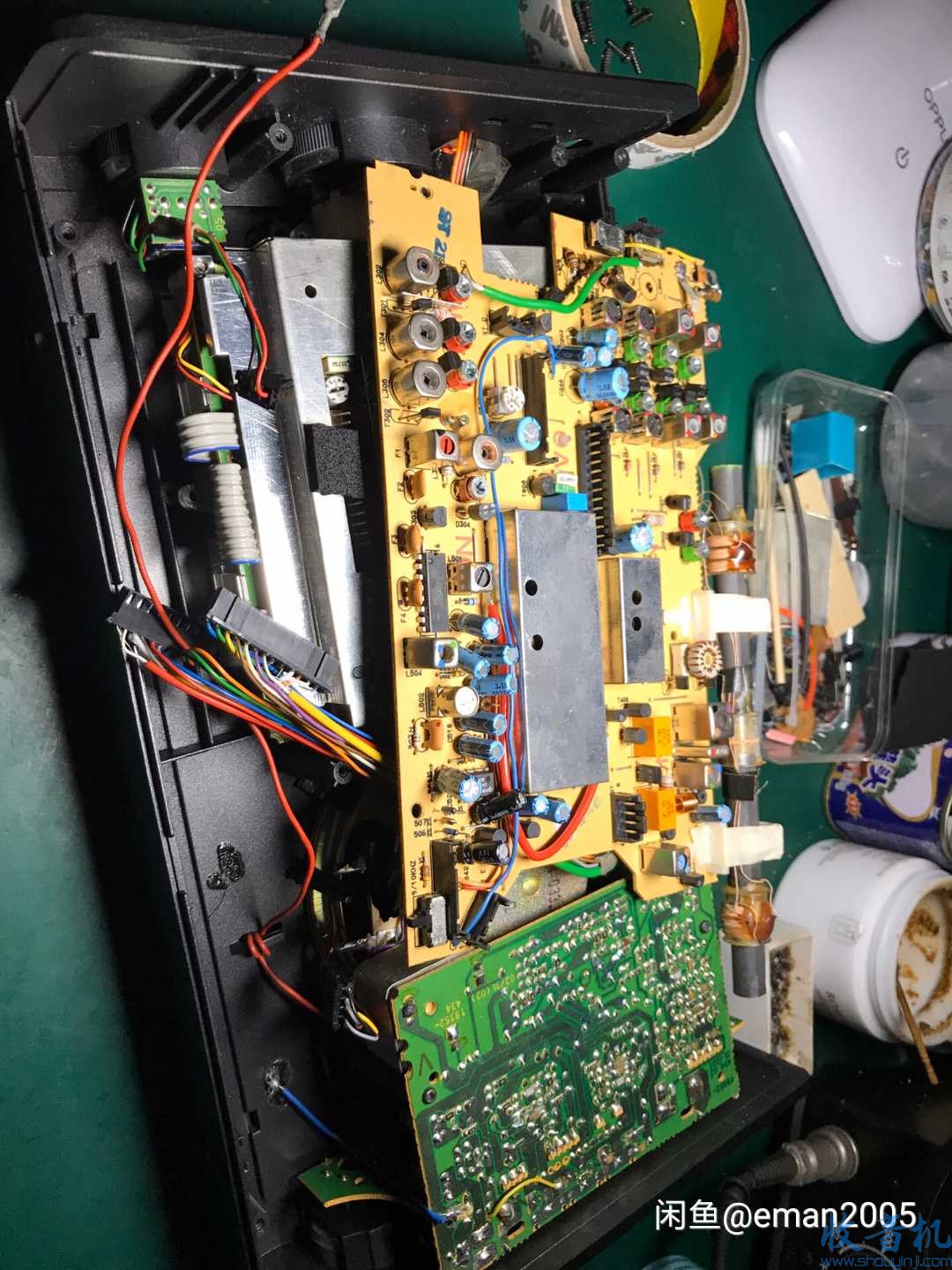

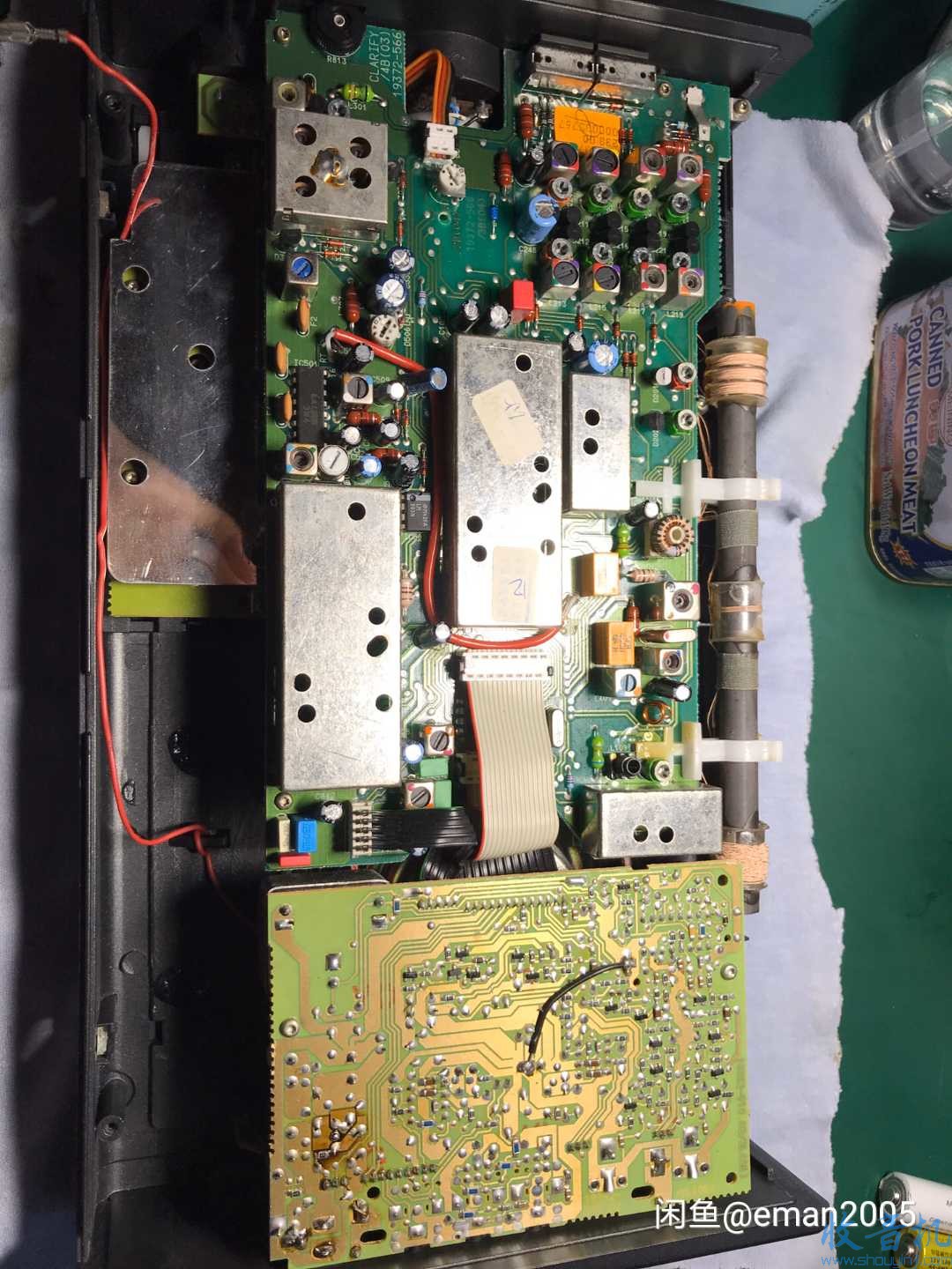

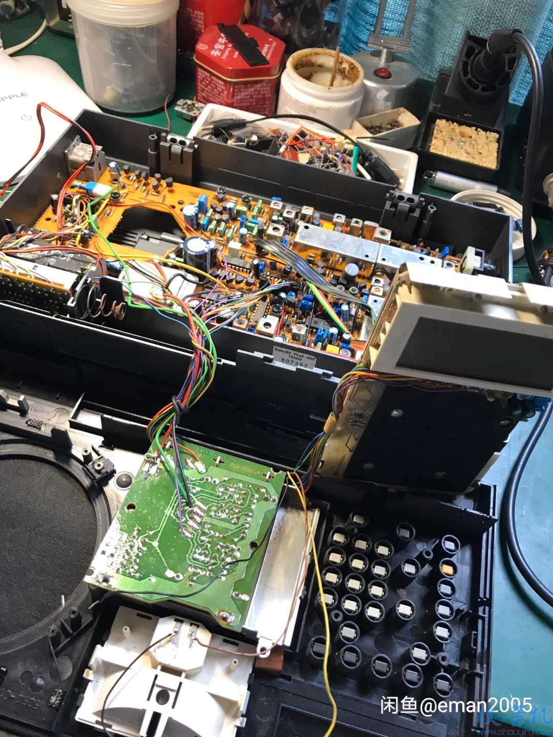

       这三款机的电路板面积大,元器件密集,因此板子很容易在运输或者使用过程中发生震动而导致覆铜线的微断裂,从而导致莫名其妙的问题,可以说是通病。另外,电路板上微调电容很多,年代久远很容易发生氧化造成衰减或者断路,引起不收台故障,维修过程中也应该重点排查。另外,短波灵敏度低有时候是由于天线输入保护二极管击穿短路导致,本人也曾遇到过。
