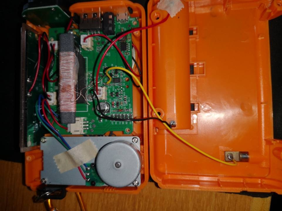

     第一次玩应急功能收音机,第一接触汉荣达h900,经过我各种把玩测试,我的测试结果如下:
     1 外观漂亮,手感较好,小巧。按键手感较好,可以盲操作。
     2 收音机部分,各波段(中波 短波1 短波2 调频)灵敏度高,特别是调频接收灵敏度更好一点。但是感觉小拉杆天线太短,并且有些低端。

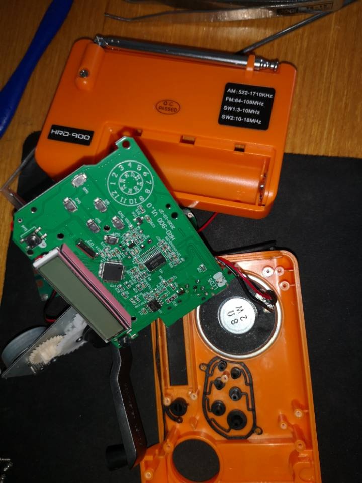

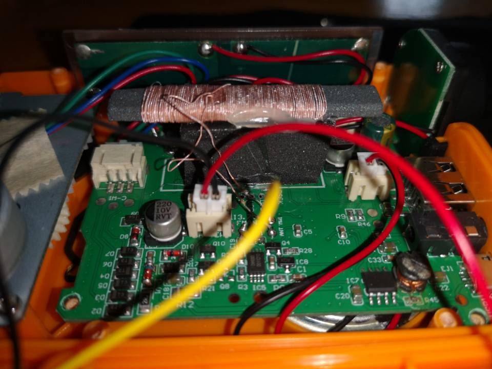

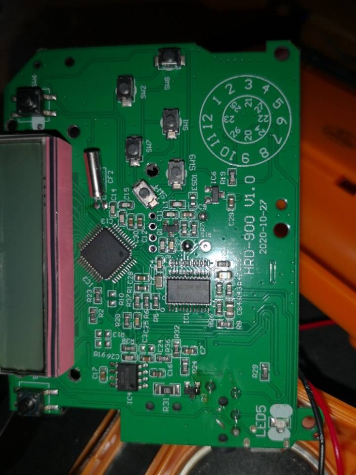

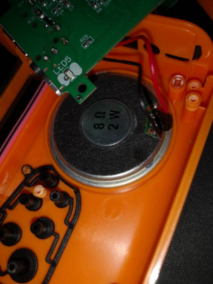

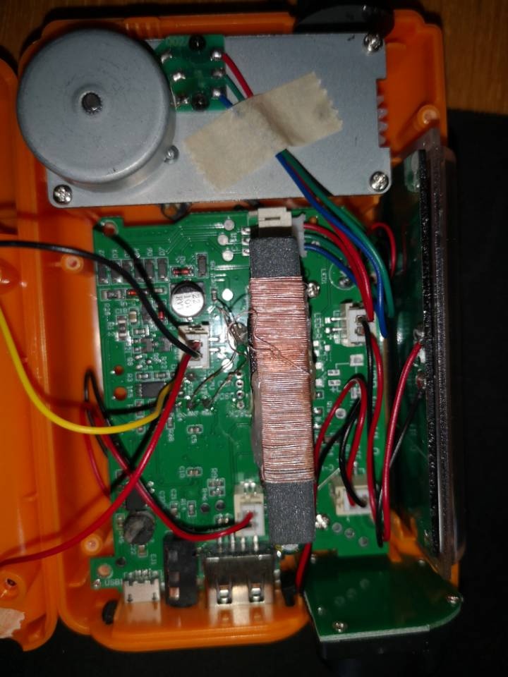

     3 声音音质有些尖,喇叭太小了吧,还不是太难听的范围有些干脆,可以接受,如果换个好一点的喇叭不知道行不行。我拆机看了看,喇叭位置只能安装同等大小的喇叭(φ40mm),喇叭高度不能增加,因为电路板安装位置已经靠近喇叭了(这点设计不好,因为如果把电路板反过来安装的话,还可能更换更好的喇叭)。用耳机收听,声音中规中矩无修饰,无底噪。
     4 带的照明灯,在一节18650电池(标称2000ma)充满电的情况下,照明灯可以使用7个小时以上,测试时我是把照明灯一直打开,直到收音机自动关机时的这个时间段,测试时我大部分时间是打开收音机同时收听的,感觉还是很耐用,实际上收音机自动关机时照明灯还能亮,如果夜晚钓鱼也可以用它照明了,射程估计50米。这种电池更换方便。
     5 充电情况,电池充满电需要1个小时左右(5V  2A 充电器)当电池用光电(电池指示图标空格闪动),打开收音机5秒内自动关机的情况下(这时照明灯还能用),手摇动充电杆几分钟后,收音机还能听几分钟。 上午9点我将收音机置于太阳强烈光下,到中午13点,一共约4个小时的太阳能充电,我拿回收音机发现已经有一格电量了,看来也还是不错的。
     我觉得它的不足之处是,最好还是用指针式调谐好些,打开收音机只要一摇动就能出声,不像现在自动关机后得重新按一下电源键才开机,不是很方便。液晶显示也用电,容易缺划。 另外充电时的闪烁指示灯可以去掉,费电! 毕竟是应急收音机,节约用电才是上策。
    总的来说这个机子还是值那么几十大元的。
    买来时发现液晶显示有缺划现象,于是拆机重新装了一下,正常了。

那个薄膜小喇叭居然有2W,我不信啊!
发表于 2021-9-4 10:40:38 | 显示全部楼层 | 发消息
收音之家 发表于 2021-9-3 15:06
那个薄膜小喇叭居然有2W,我不信啊!
如果功率在0.5瓦估计更好,更匹配
