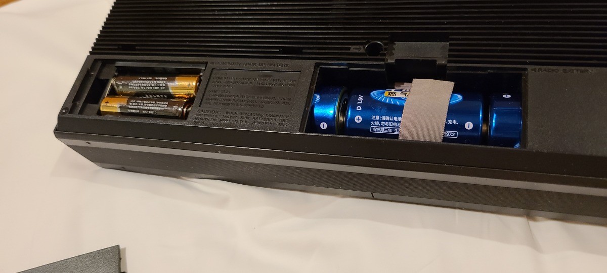

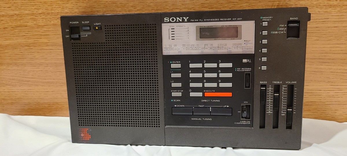

前几天淘个SONY ICF2001,刚到手买了3节丰蓝1号电池,可听了一晚上,电量就差不多完了,是电池不行?还是此款收音机就很费电呢?请大神们多多指教。求推荐充电电池和外接电源。

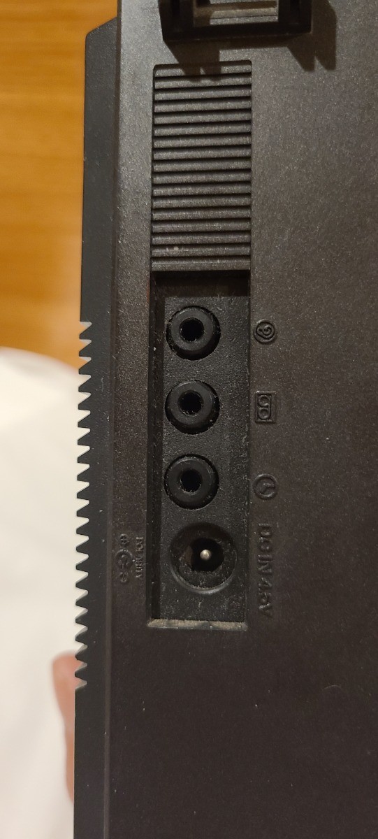

电池3节1号,外接电源4.5v。

按说不该这么费电。一般还是建议用电池听。现在的外接电源都是开关电源,干扰比较大,接上以后调幅基本没法听了。

建议买线性稳压电源4-5v应该都可以,干扰小些。如果图省事,可以买个usb-dc转换线,直接插手机电源就可以,但是干扰大些。不知道这机器有没有用钽电容,所以不建议用太高电压。万一有钽电容,容易爆。

这机比较耗电。  用电源,一定要用线性的,千万不要用淘宝几十元的开关电源。  4.5v索尼线性电源适配器,

比较费电,但是一晚上也太夸张啦。是否有地方漏电啊。一般听一个月左右吧
