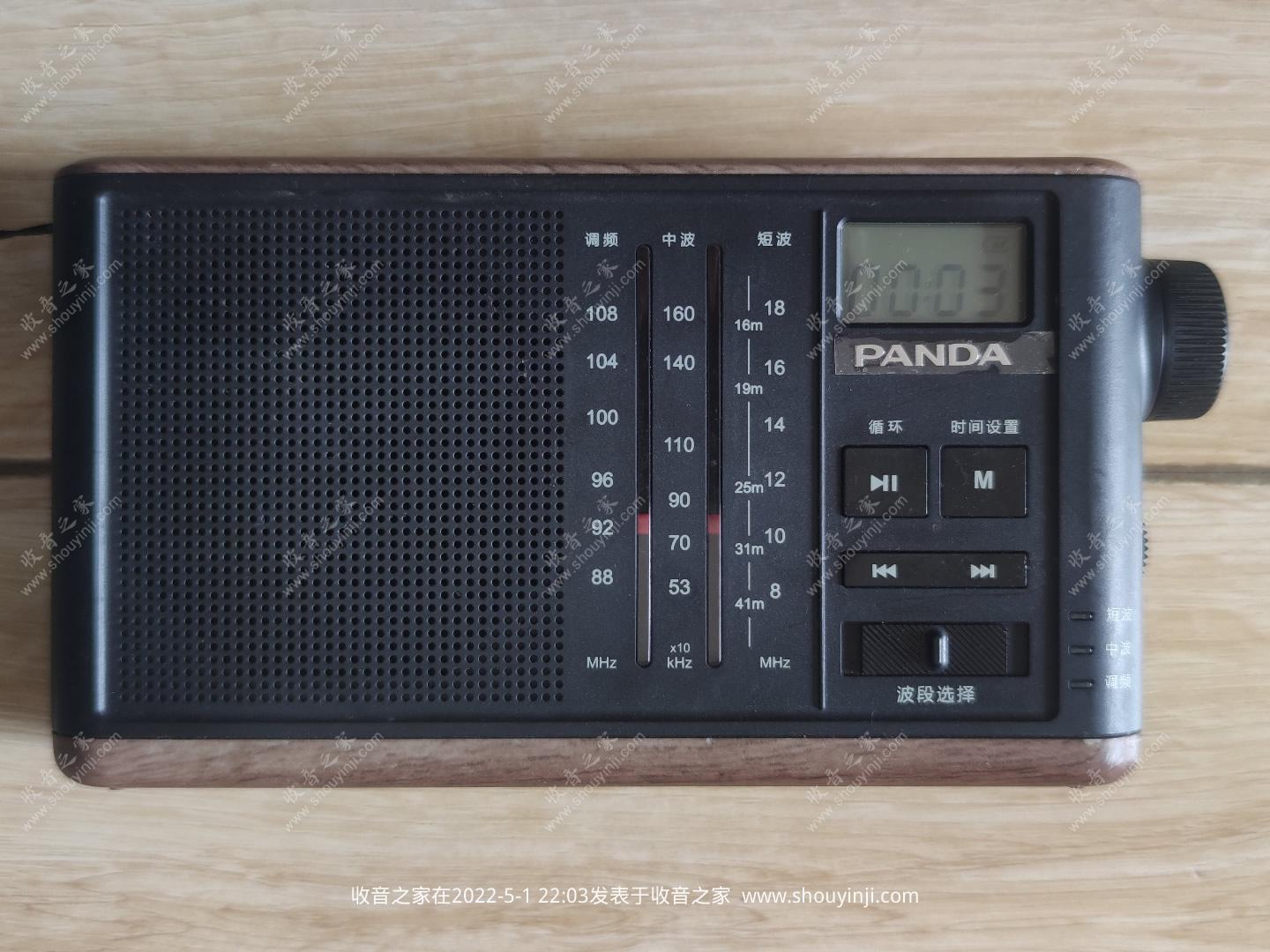

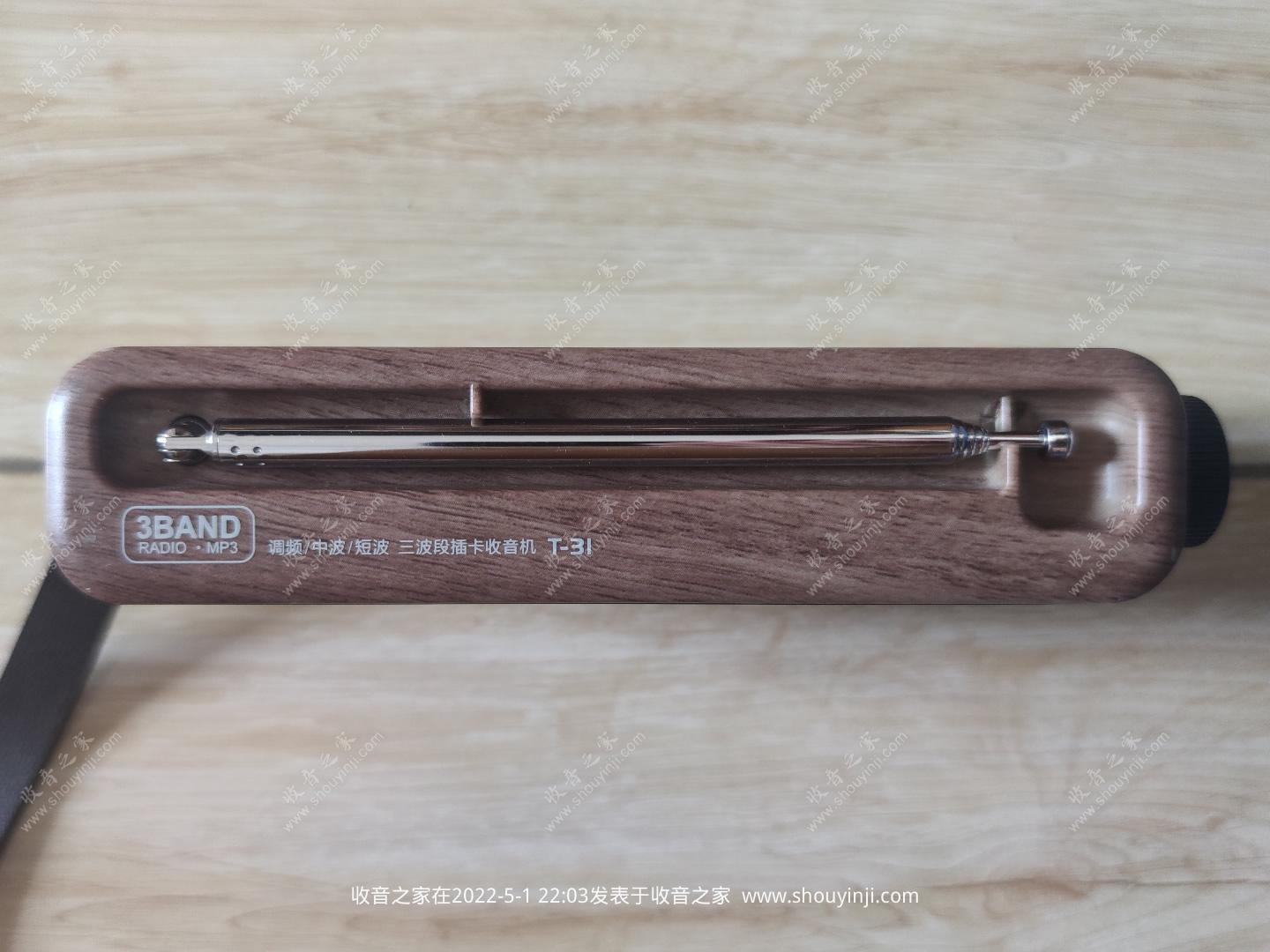

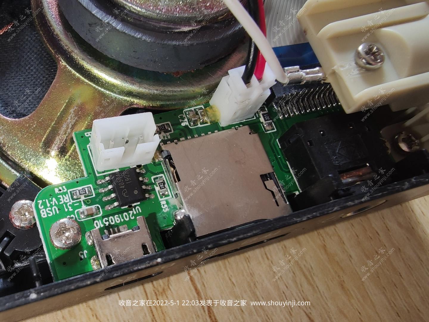

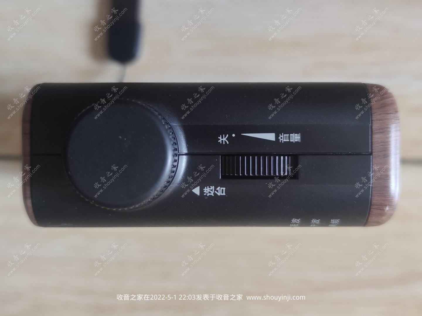

熊猫T-31 调频/中波/短波 三波段插卡收音机拆机
威望:754
金钱:5012
赫币:460209
在线时间:1599 小时
最后登录:2026-8-6

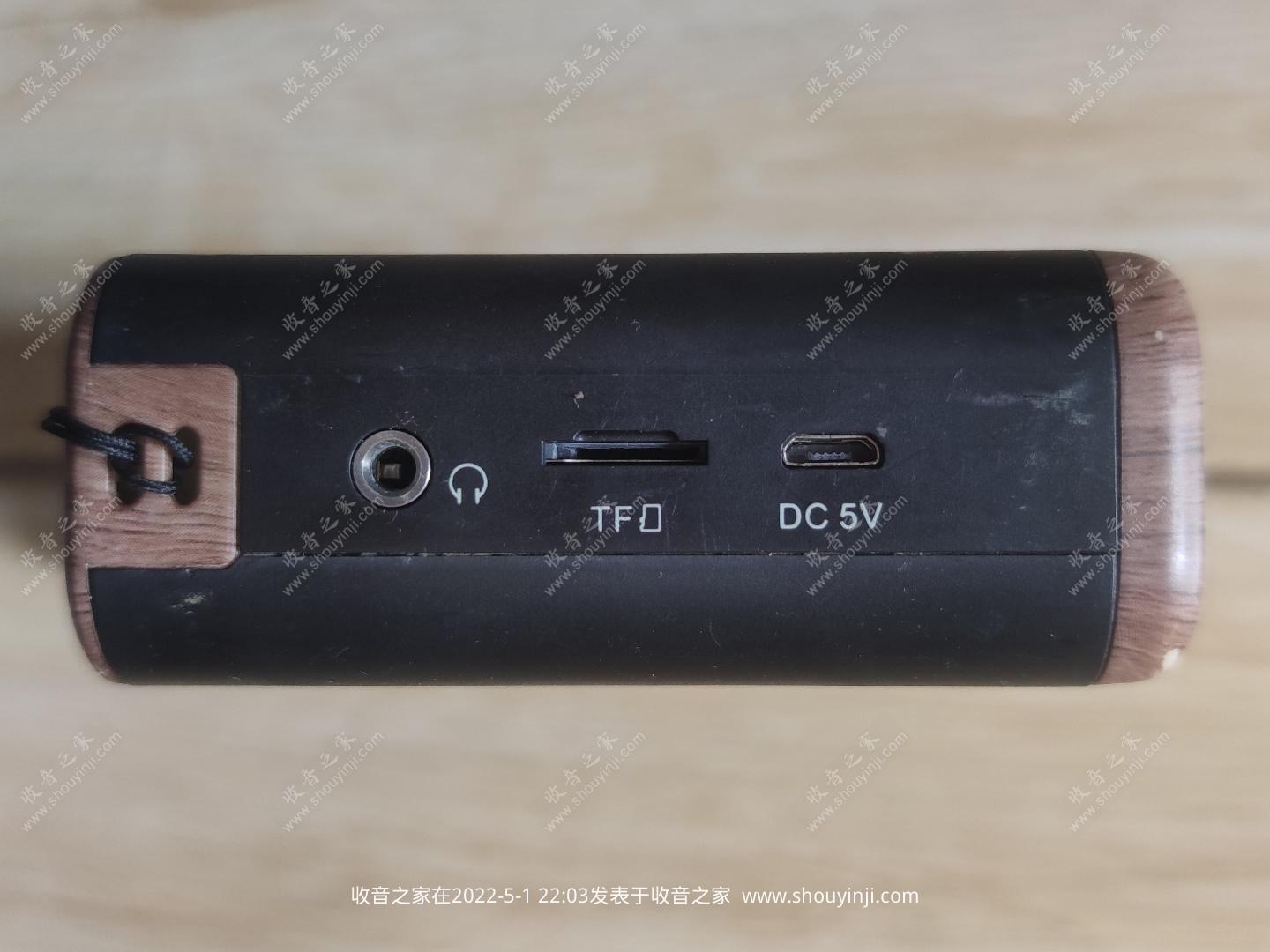

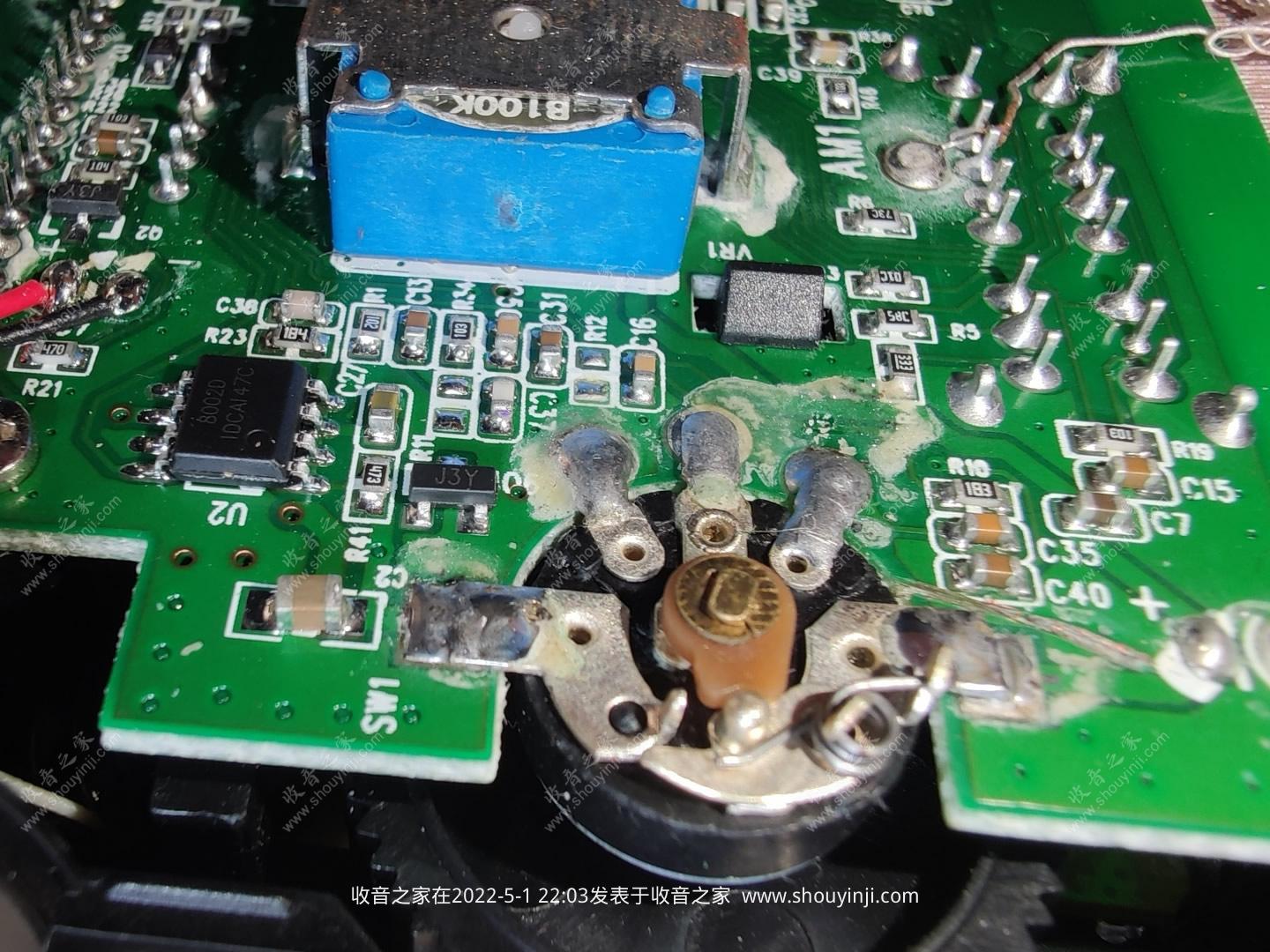

调谐、开关/音量
耳机、TF卡、5V电源

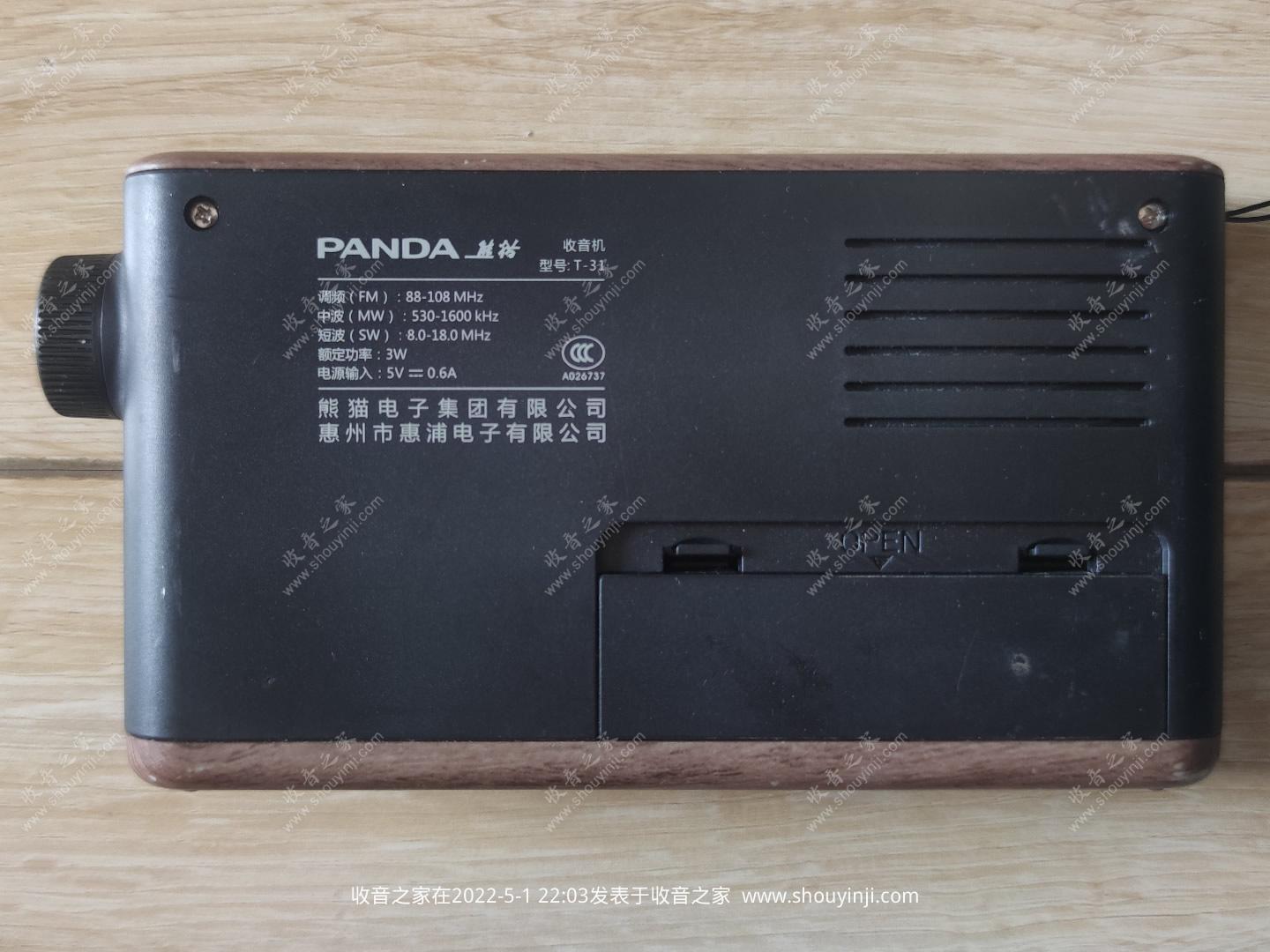

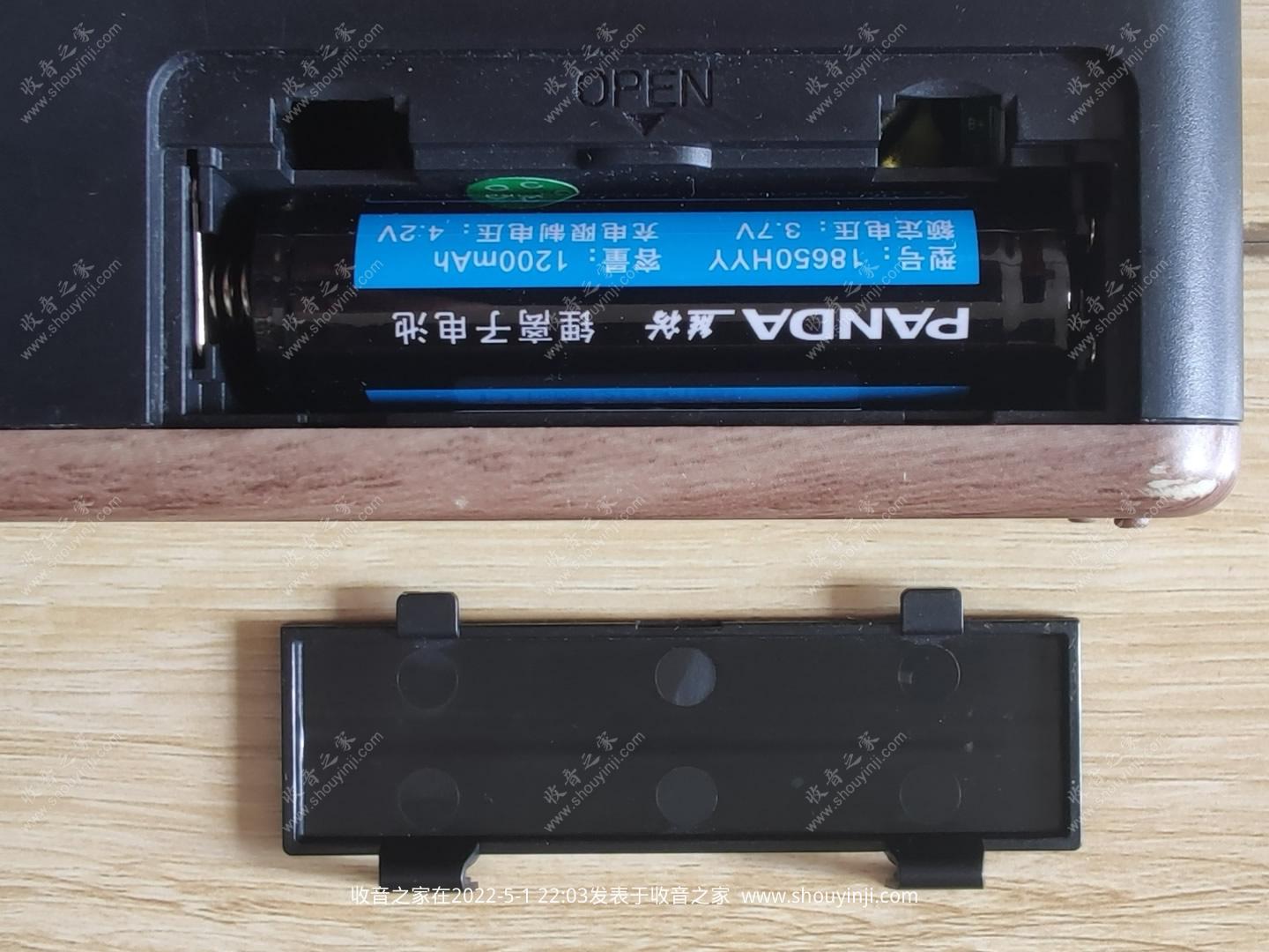

使用一节18650电池供电

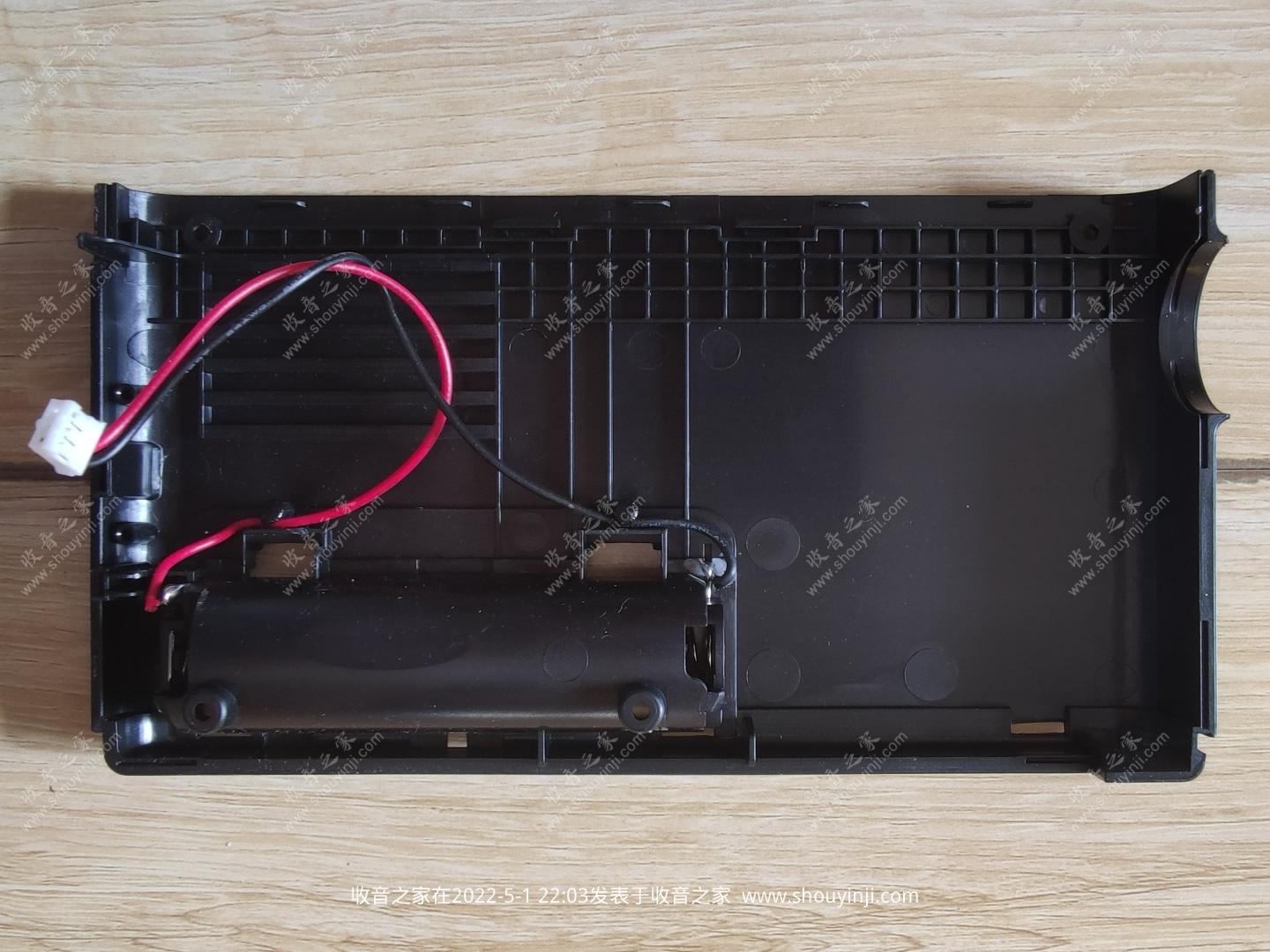

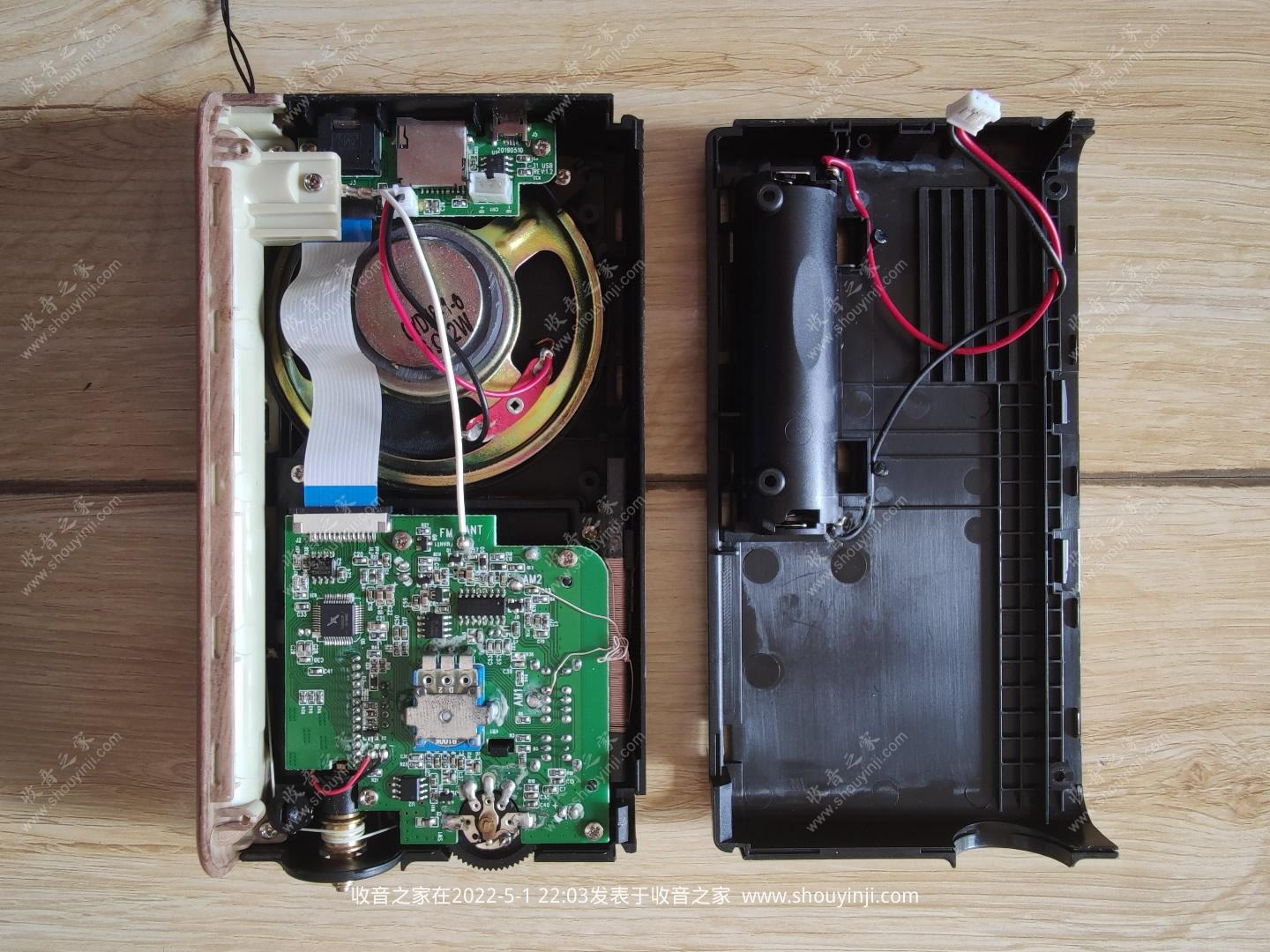

拧下螺丝,撬开底板,就拆开了

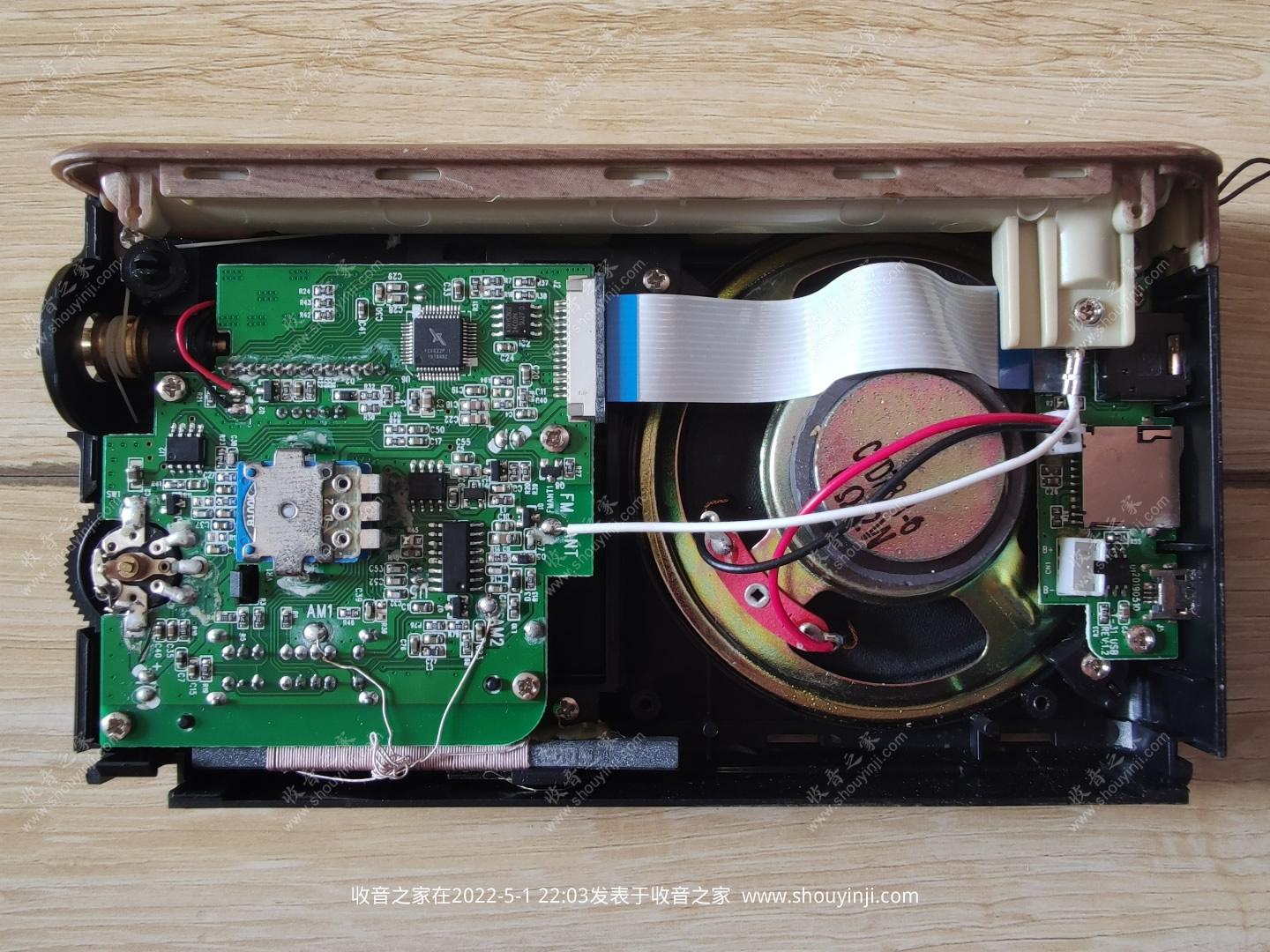

后盖内

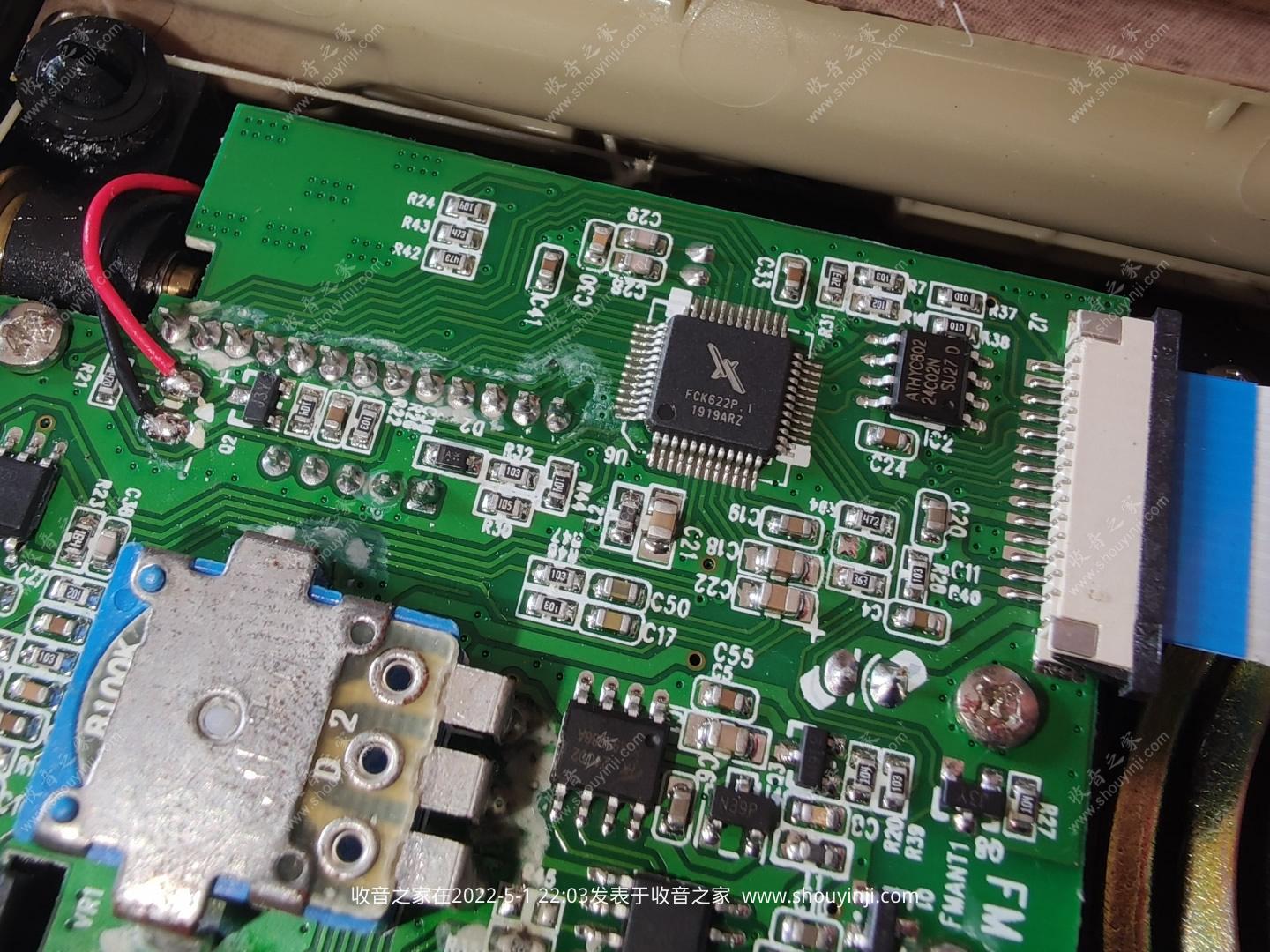

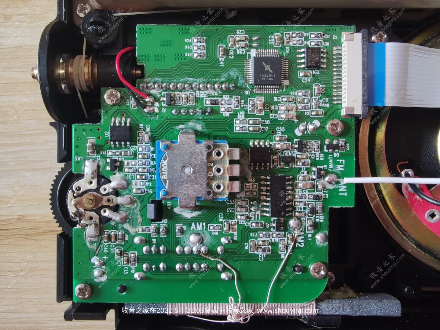

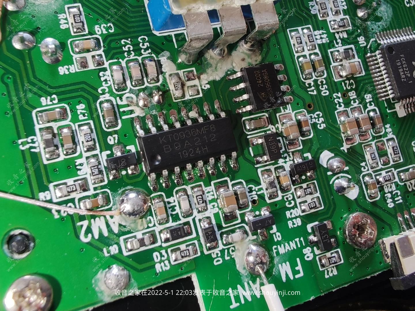

DSP的电板看着很清爽
KT0936MF8昆仑微电子第三代DSP,全集成单声道FM/AM/SW收音芯片
FCK622P和ATHYC802查不到资料
8002D 3W 单声道AB类带关断模式音频放大器
4057A锂电池充电IC

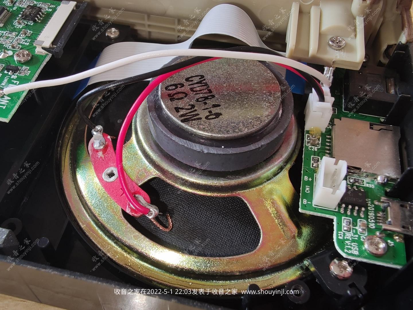

喇叭3寸 6Ω 2W

radio920
发表于 2022-6-28 12:13:09
都是集成电路,自己网上找,很多,剩下一些简单的电路有点基础的人都看的出来,看不出来,你也不会修。 |
